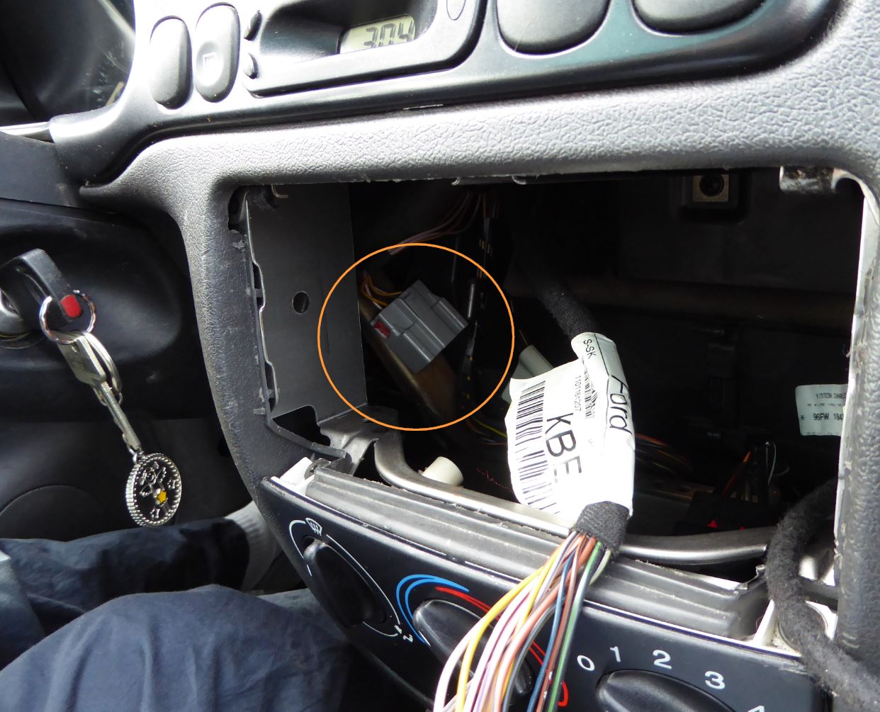

2. Bei der Demontage des Radios ist mir links hinten im Einbauschacht eine graue Steckerbuchse ohne eingesteckten Stecker aufgefallen. Ist das in Ordnung (je nach Ausstattungsvariante) oder fehlt hier ein Kabelstrang?
Mach mal nen Foto...

Zwischen den beiden Steckplätzen für Strom und Lautsprecher ist noch eine kleinere Buchse im blauen Anschlussteil (GND/CLOCK/DATA), dafür habe ich keine Zuleitung gefunden. Muss da was rein?
Bild der grauen Steckerbuchse ohne Anschluss im Radioschacht siehe Anhang …

BeitragVerfasst am: 12.08.2016 08:54    Titel: Antworten mit Zitat

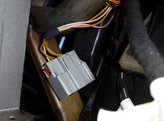

Nochmal eins mehr auf die Kontakte bitte. Gern auch mit weniger "Umgebung".

Größeres Bild vom grauen Stecker siehe Anhang.
