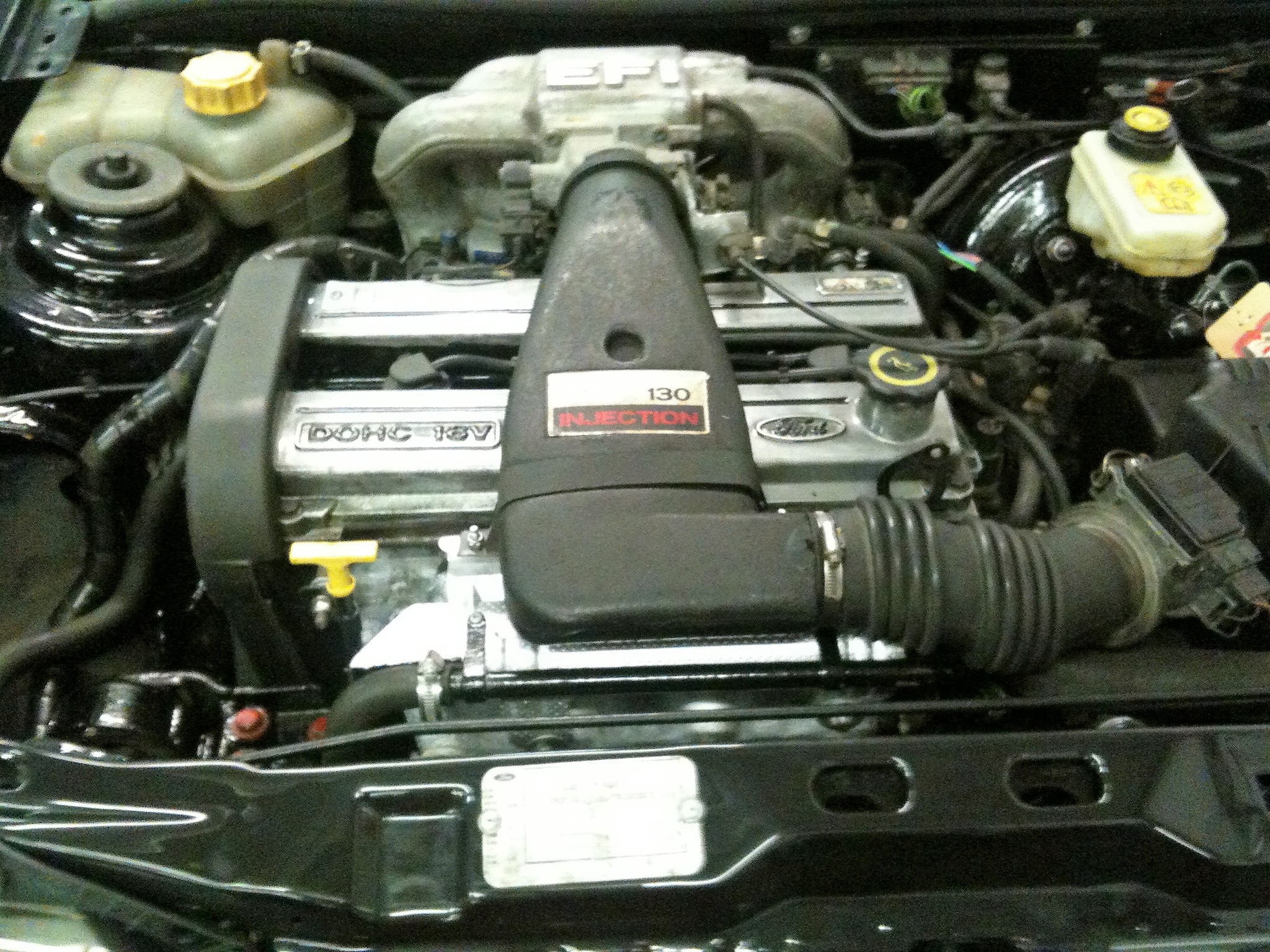

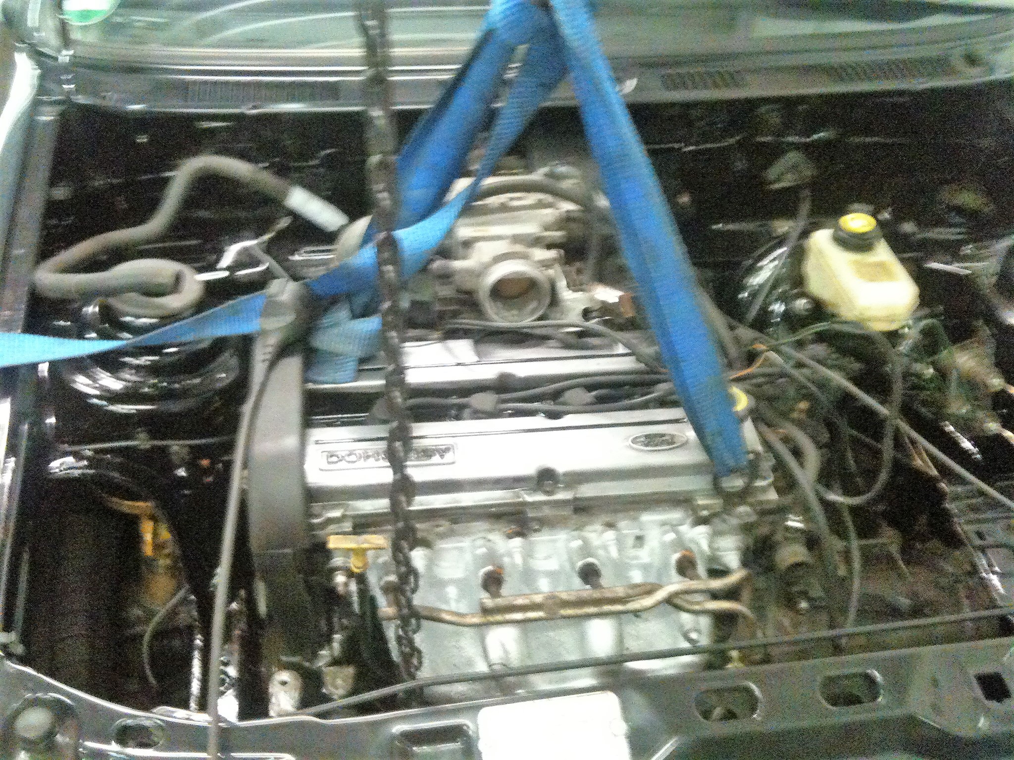

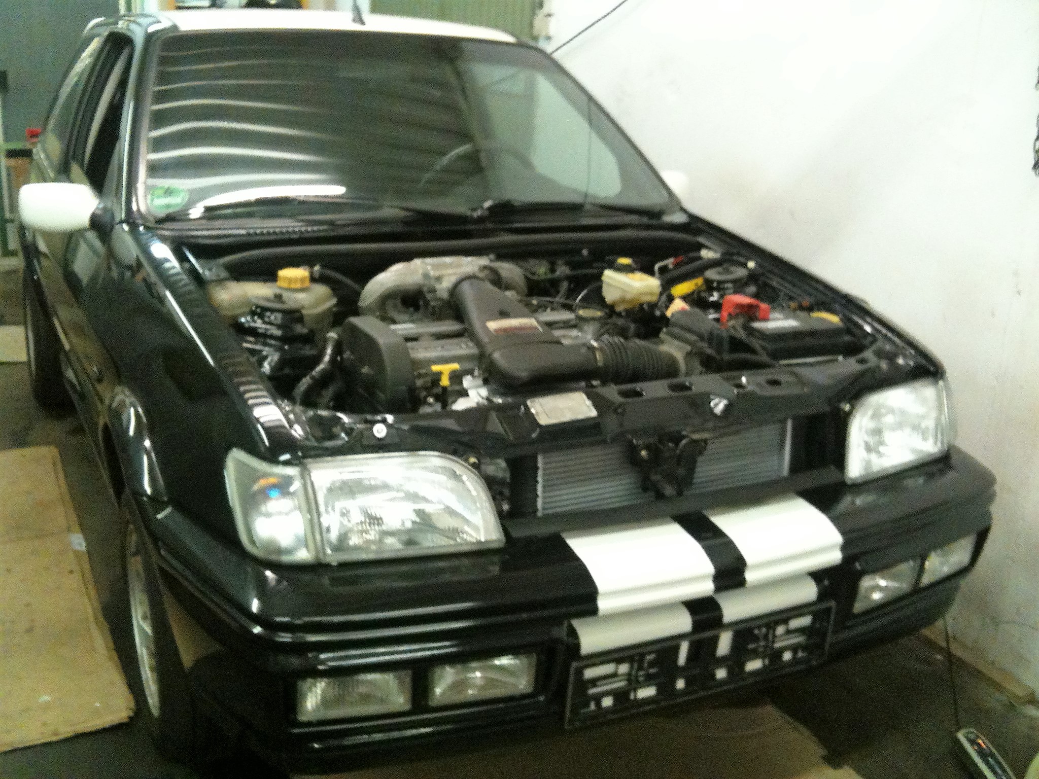

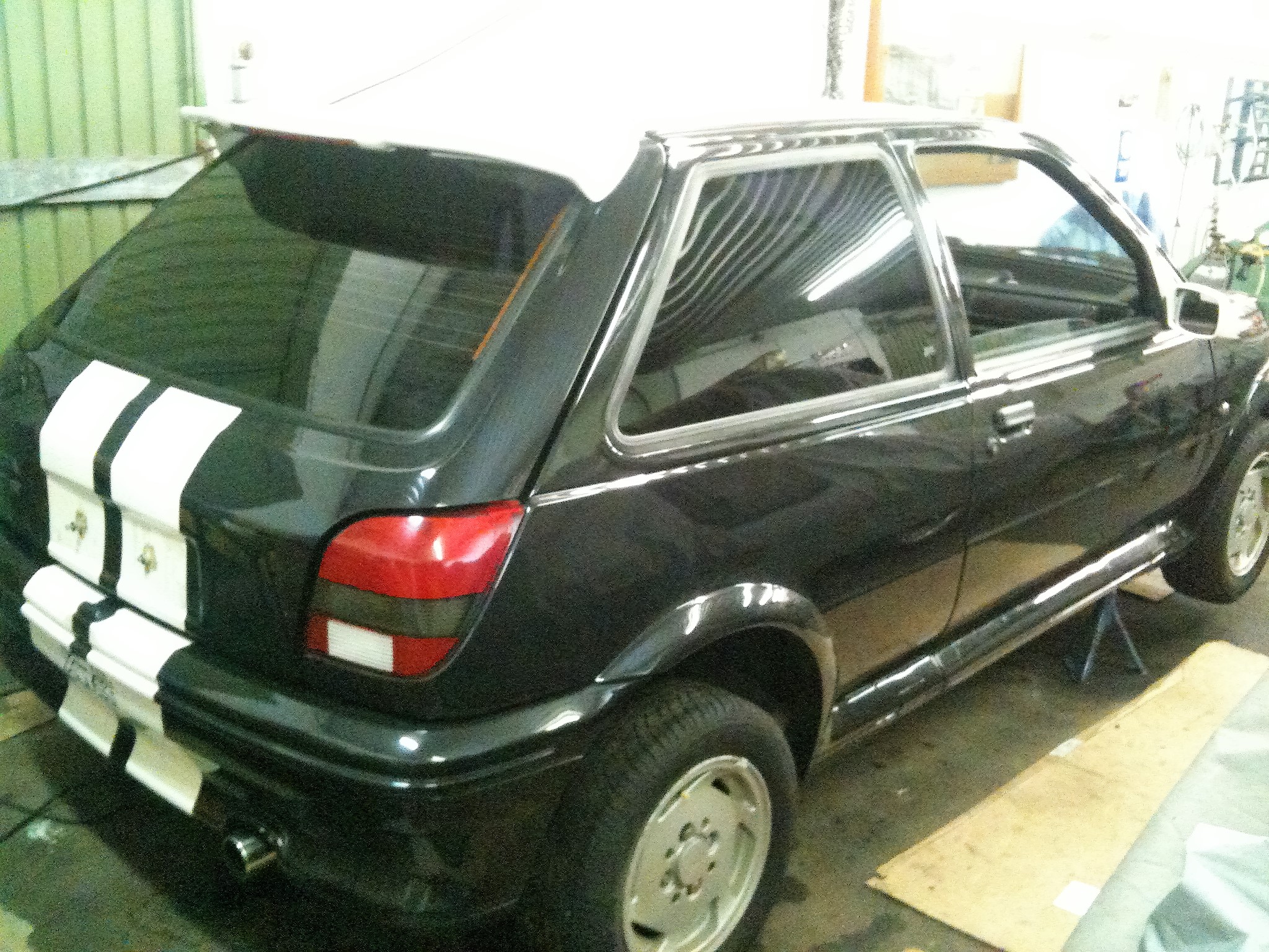

Hallo, lange nichts geschrieben, aber jetzt habe ich Grund zur Freude!
Seit 2014 habe ich meiner XR2i vollkommen auseinandergenommen, geschweisst, lackiert und die gesamte Technik in einen Neuzustand versetzt.
Motor komplett revidiert, jede Schraube am Wagen gedreht, und alles wieder zusammen gebaut.
Bis auf Motorhaube anschrauben, und TÜV-Vorführung habe ich nach 3 Jahren alles fertig.
Im Mai bekommt er sein Saisonkennzeichen.
Hier noch ein paar Bilder vom Endspurt.
Es grüßt Scharly

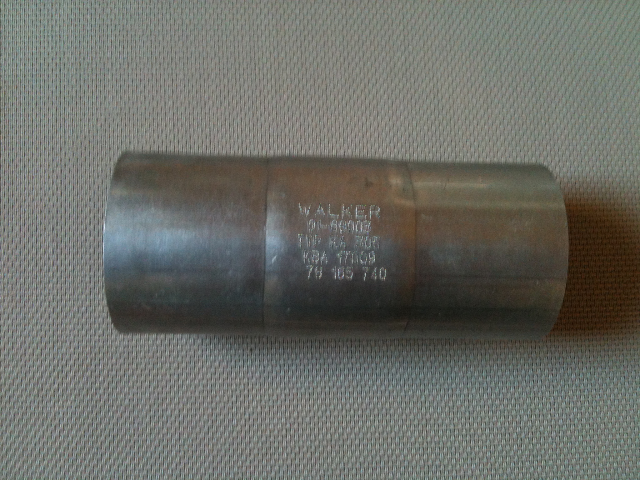

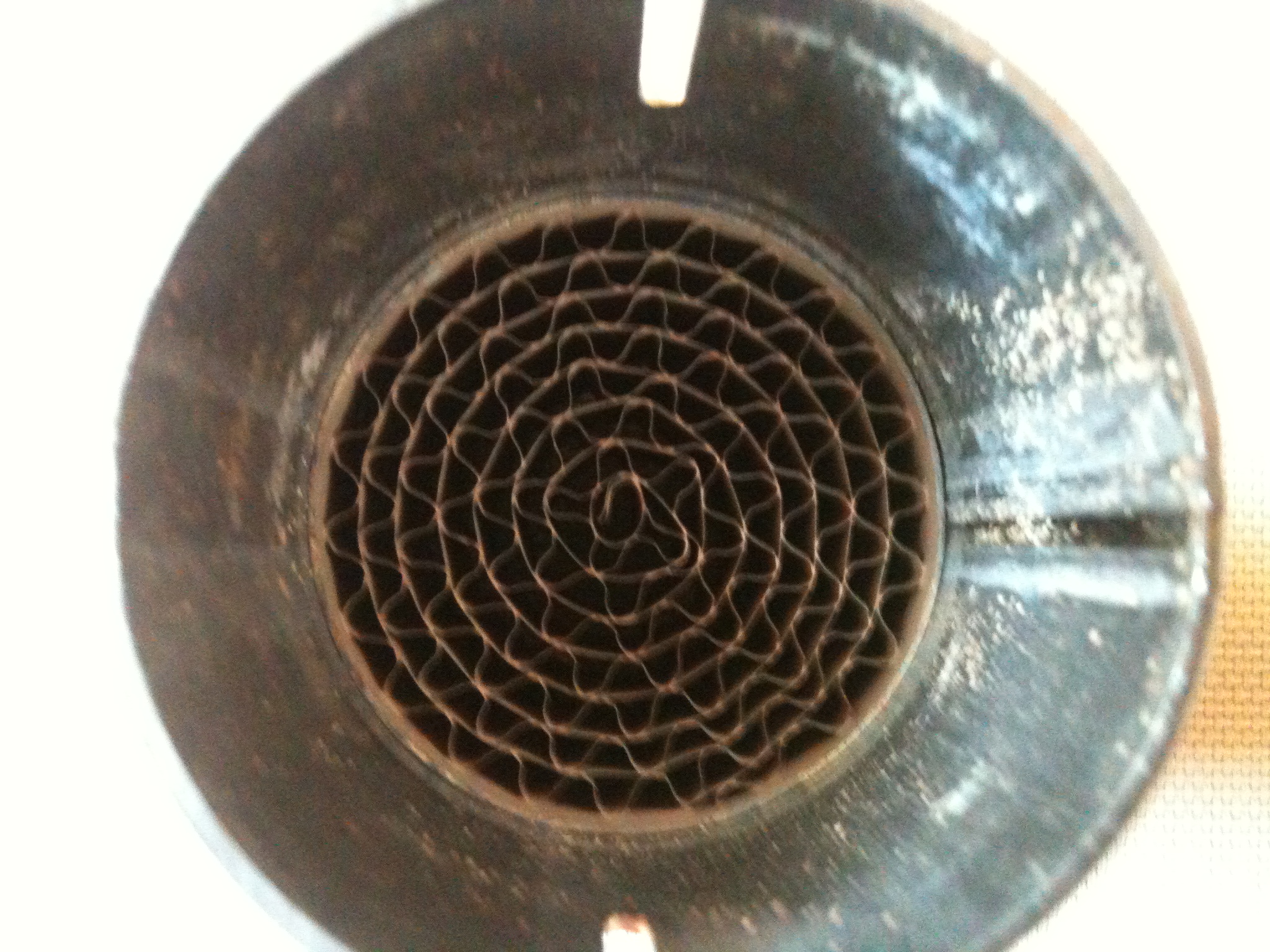

Nein, laut Gutachten und Einbaueinweisung zwischen Kat und Vorschalldämpfer.
Ist ja nur ein kurzes Stück Rohr 140mm lang. Ich mache morgen mal ein Foto. In dem Rohr ist nur so ein ganz dünnes Gewebe.

Hier noch Bilder vom Minikat.
