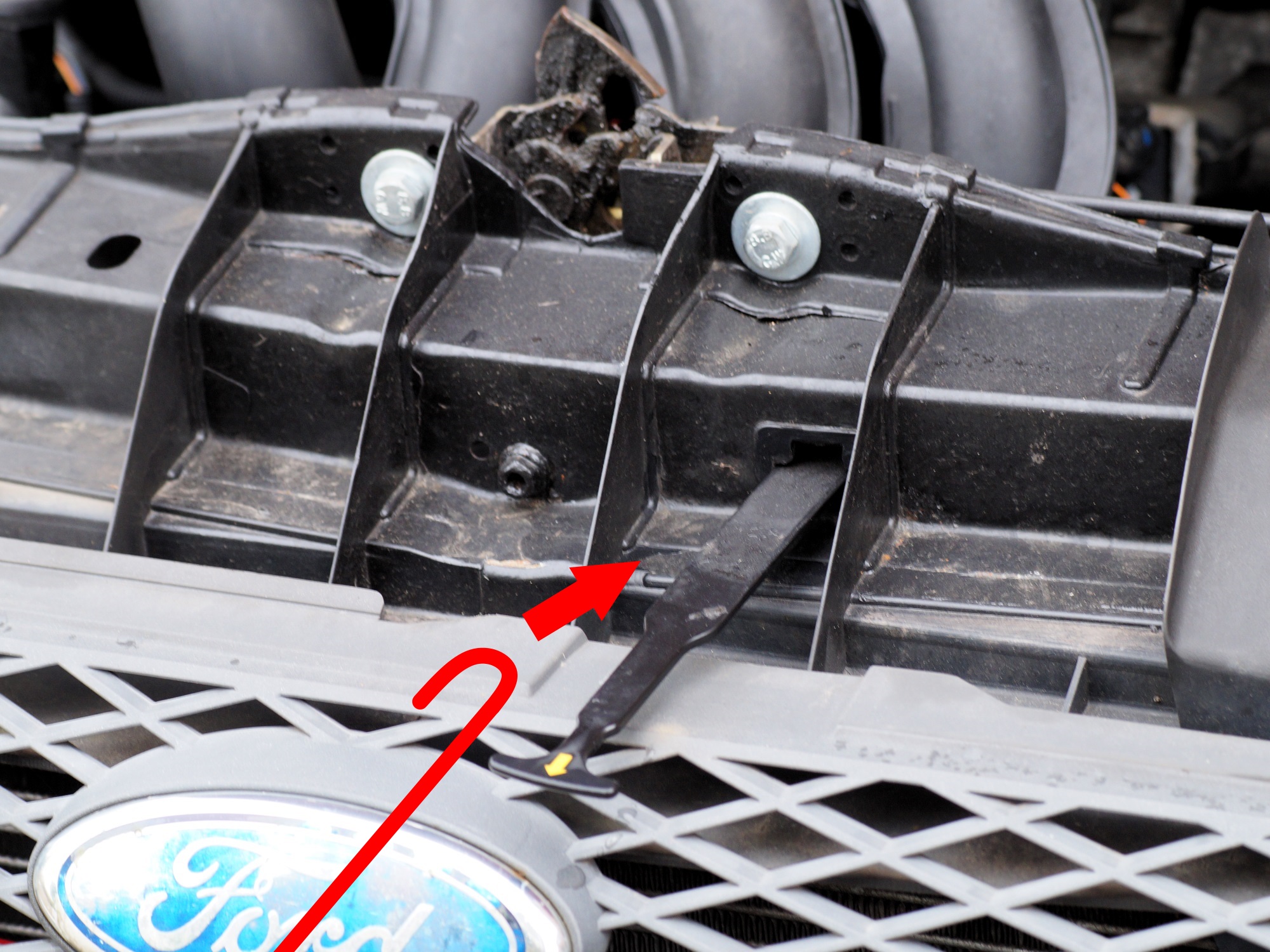

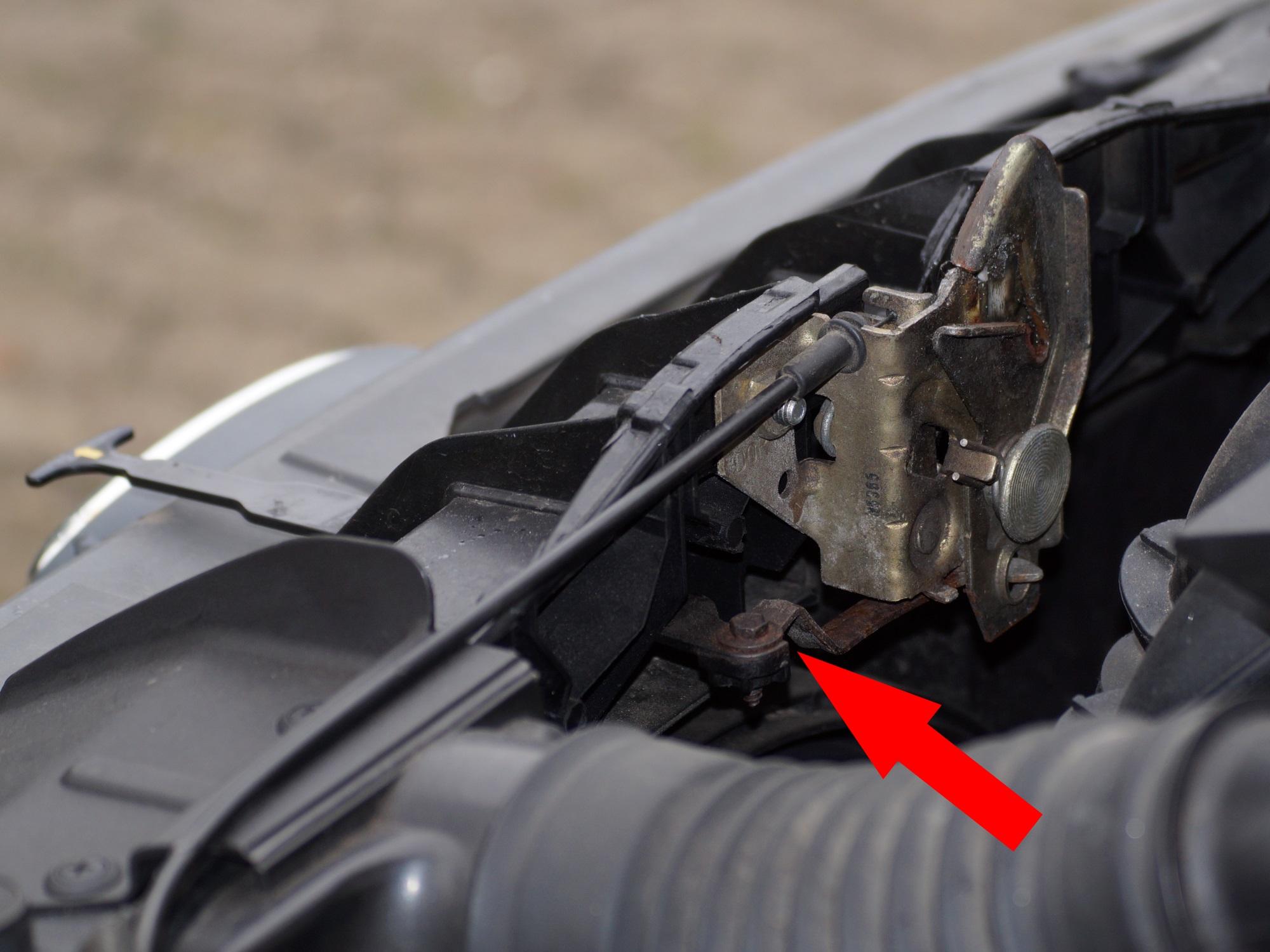

Der Kunststoffzug läuft aber erst durch einen schmalen Schlitz...
Ich habe mal ein paar Bilder von meinem Baugleichen Fiesta gemacht. Vielleicht hilft Dir das als "Zielhilfe". Das mit dem Stabilen Draht könnte definitiv funktionieren, vorausgesetzt Du triffst.
Dazu müsste der Drahthaken über den Rest des Plastikgriffs (falls vorhanden) geschoben werden und dann um ca. 45° gegen den Uhrzeigersinn gedreht werden, damit Du idealerweise genau den Punkt triffst, den ich auf dem Bild markiert habe.
Diese Stelle würde sich zum einhaken eignen

Den Haken so rum einführen

vielen Dank für die Anleitung!
Hat geklappt. Daumen Hoch
