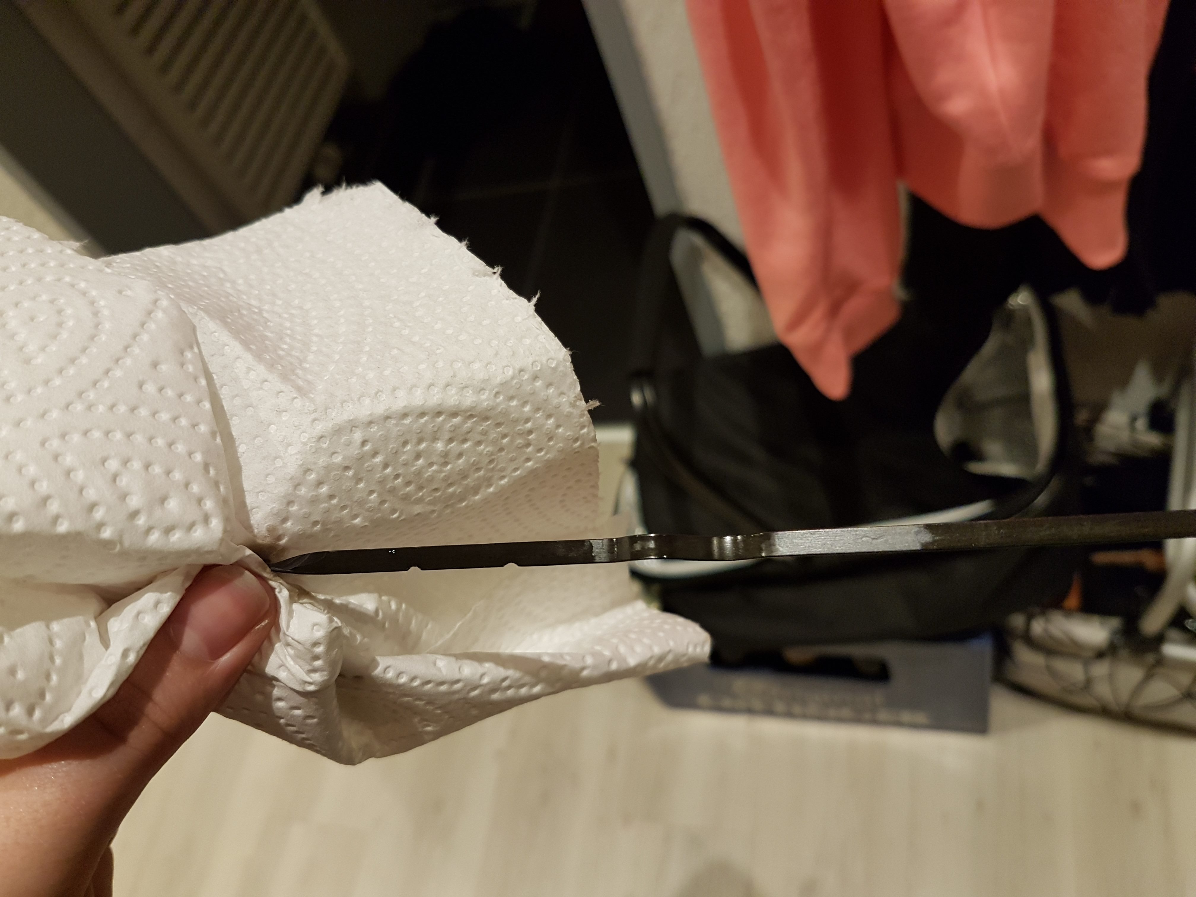

Desweiteren ist heute aufgefallen, dass der Ölstand ca. 14mm oberhalb der oberen Kerbe ist... Da ist dann wohl bei der Inspektion im März zuviel Öl reingekippt worden... Sollte ich da etwas ablassen lassen?

4. Zu viel Öl ist nicht gut. Entweder ablassen oder absaugen (durch den Messstabaufnehmer). Noch besser wäre ein kompletter Ölwechsel, denn so viel zuviel Öl hat in der Regel eine Ursache, die nur selten "zu viel reingekippt" lautet.
