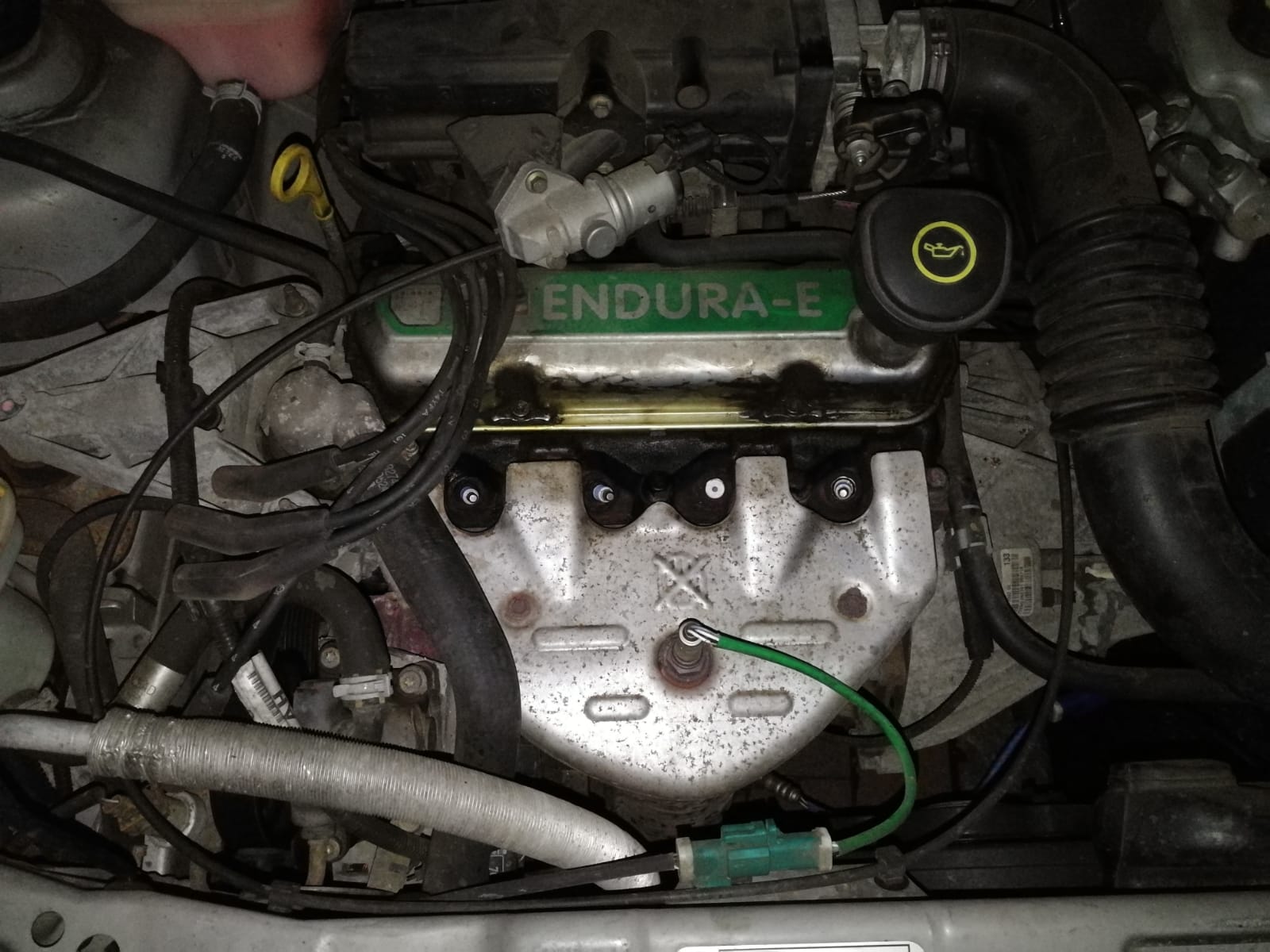

Ford Fiesta Mark IV (JAS/JBS; Bj. 2001; 1.3i, Benziner 44kW/60 PS; 0928/929)
Ich hab es richtig versaut, und frag mich, ob ich gleich ein neues Auto kaufen sollte ...
Hintergrund:
Ich glaube, die Zündkerzen wurden seit 18 Jahren nicht gewechselt.
Auf jeden Fall seit 2011 nicht, seit dem meine Mutter das gebraucht erworben hatte und es gerade einmal 17000 km gelaufen hatte (von einer alten Oma, die nur einkaufen damit gefahren ist).
Mittlerweile sind es "nur" 87000 km, aber immerhin 18 Jahre alt. Die Zündkerzen sind völlig verrostest und verdreckt am Rand gewesen, gefühlt 2 cm Fett und Rost drum herum. Ich habe alles weggekratzt und weggesaugt, WD-40 ran, einwirken lassen und mit 20 Nm aufgedreht. Erste Zündkerze locker gewechselt. Zweite Zündkerze locker abgebrochen ... Richtig bündig abgebrochen. Bilder im Anhang.
Was kann man machen? Aufbohren und Gewindeschneiden?
Muss der Motorblock dann raus?
Was kostet das 200, 500, 800 €?
Ich dreh durch.
Oder gibt es sowas wie Gewindebolzenschweißen mit Linksgewinde und rausdrehen?
P. S.: Aus Interesse: Was hätte ich besser machen können? Meint ihr, das war einfach zu fest gegammelt und ich hatte einfach keine Chance?

BeitragVerfasst am: 10.03.2019 11:34    Titel: Antworten mit Zitat
Oh, das ist ja mal richtig sch*e gelaufen. Crazy
Theoretisch könntest Du die Keramik samt Mittelelektrode raus- bzw. reinschlagen, dann hättest Du zumindest ein Loch für z.B. einen Linksaudreher. Allerdings weiß ich nicht ob das funktioniert und außerdem hast Du dann das Ganze im Brennraum liegen. Den Rest könnte man aber auch mit einem passenden Bohrer ausbohren und dann beispielsweise so einen Reperatursatz für Zündkerzengewinde nutzen, um eine Gewindehülse für die neue Zündkerze einzusetzen. Frag mich jetzt aber nicht wie das mit dem Zündkerzensitz/ der Dichtfläche funktioniert. Das Ganze ist aber auf jeden Fall gefährlich, da die Reste der alten Zündkerze und die Späne vom Bohren restlos aus dem Brennraum müssen und es gibt bei der Aktion viel das schief gehen kann.
Ansonsten müsste der Zylinderkopf runter und dann eventuell zu einem Spezialisten, was sicher nicht billig wird. Da ist es bestimmt schon günstiger einen anderen Zylinderkopf zu besorgen und den dann einfach zu tauschen. Dürfte bei dem Endura sicher zu finden sein.
Da der Kerzensitz bei Deinem Motor aus Grauguss ist, dürfte die Zündkerze sich dort über die Zeit richtig festgegammelt haben. Wäre auf alle Fälle nicht einfach gewesen die Kerze dort heile rauszubekommen. Erst recht nicht wenn derjenige, der sie zuletzt gewechselt hat, die Kerze viel zu fest angezogen hat, was ich auch schon erlebt habe. Um das festgammeln im Vornerein zu vermeiden, empfielt es sich, die Kerzengewinde dünn mit Kupferpaste zu bestreichen. Aber das nur als Tipp am Rande.
Ich wünsche jedenfalls viel Erfolg. Alles wird gut

UPDATE
Heute morgen habe ich festgestellt, dass noch reichlich Rost um die abgebrochene Zündkerze "klebte". Das erklärt natürlich, warum die Zündkerze direkt an der Stelle gerissen war --> quasi "verschweißt" mit Zylinderkopf. Ich habe mit einem Schraubenzieher + Hammer diesen Rost so weit es ging noch weg geschlagen. Dabei habe ich auch ein wenig gegen den Uhrzeigersinn innerhalb der abgebrochen Zündkerze geschlagen - mit der Hoffnung einer Lösung - leider ohne Erfolg. Auf jeden Fall war aufgrund des Gekloppes die Keramikfüllung + Mittelelektrode innerhalb der Zündkerzenhülle dann auf einmal auch ganz locker drehbar. Anschließend habe ich die 3 Zündkerzen-Steckplätze mit reichlich WD-40 getränkt.
Heute Nachmittag habe ich dann den Motor gestartet und die Keramikfüllung ist rausgeflogen, sodass ich ein offenes Loch im Zylinderkopf hatte. So bin ich mit einem extrem unruhigen und extrem lauten Fahrzeug 20 min im Stau mit ganz viel Sorge zu einer "Underground"-Werkstatt gefahren. Auf dem Weg haben sich alle Leute - ob Fußgänger, Fahrradfahrer oder sogar Insassen in anderen Autos - nach mir umgeschaut. In der Werkstatt angekommen hat ein Typ das heiß gemacht, in den Hohlraum der Zündkerze geschweißt, eine Mutter drauf geschweißt und versucht, die Zündkerze abzudrehen --> abgebrochen.
LEUTE! Beim zweiten Versuch hat es geklappt und es wurden alle anderen Zündkerzen mit Wärme und Schmierung gewechselt! 120 €! Ein Schnäppchen!
Ich hatte mich die letzten Tage schon intensiv nach einem neuen Auto umgesehen ... Oder zumindest mit einen Zylinderkopfwechsel gerechnet.

Das gleiche Problem gab es bei meinem Mk3 1,3er auch mal.
Allerdings war es damals so das meiner Werkstatt beim Service die Zündkerze abgerissen ist.
Scheinbar war das aber auch nicht das erste Mal, denn die Mechaniker wusste sich sofort zu helfen. Soweit ich mich erinnere musste die Zündkerze ausgebohrt werden und ein Gewindeeinsatz wurde in die Bohrung gesetzt.
Der Kopf wurde nicht demontiert für die Arbeiten.
Der Brennraum wurde mit einem Staubsauger gereinigt.
Im Anschluss habe ich immer darauf geachtet das um die Zündkerzen alles sauber ist. Seit dem hatte ich auch nie wieder Probleme.
Der Zylinderkopf von damals, der original Kopf, ist aber schon lang nicht mehr verbaut. Ich bin mir aber nicht einmal sicher wo der abgeblieben sein könnte, vielleicht wartet er in einem Lager auf einen neuen Einsatz oder Umbau.
Da 1,3er Endura-E Köpfe immer noch zu haben sind, währe ein Kopftausch auch recht einfach gewesen. Die Kosten für so eine Reparatur und auch die Zeit, hält sich in Grenzen. Nur gut das dies bei dir nicht notwendig war.
