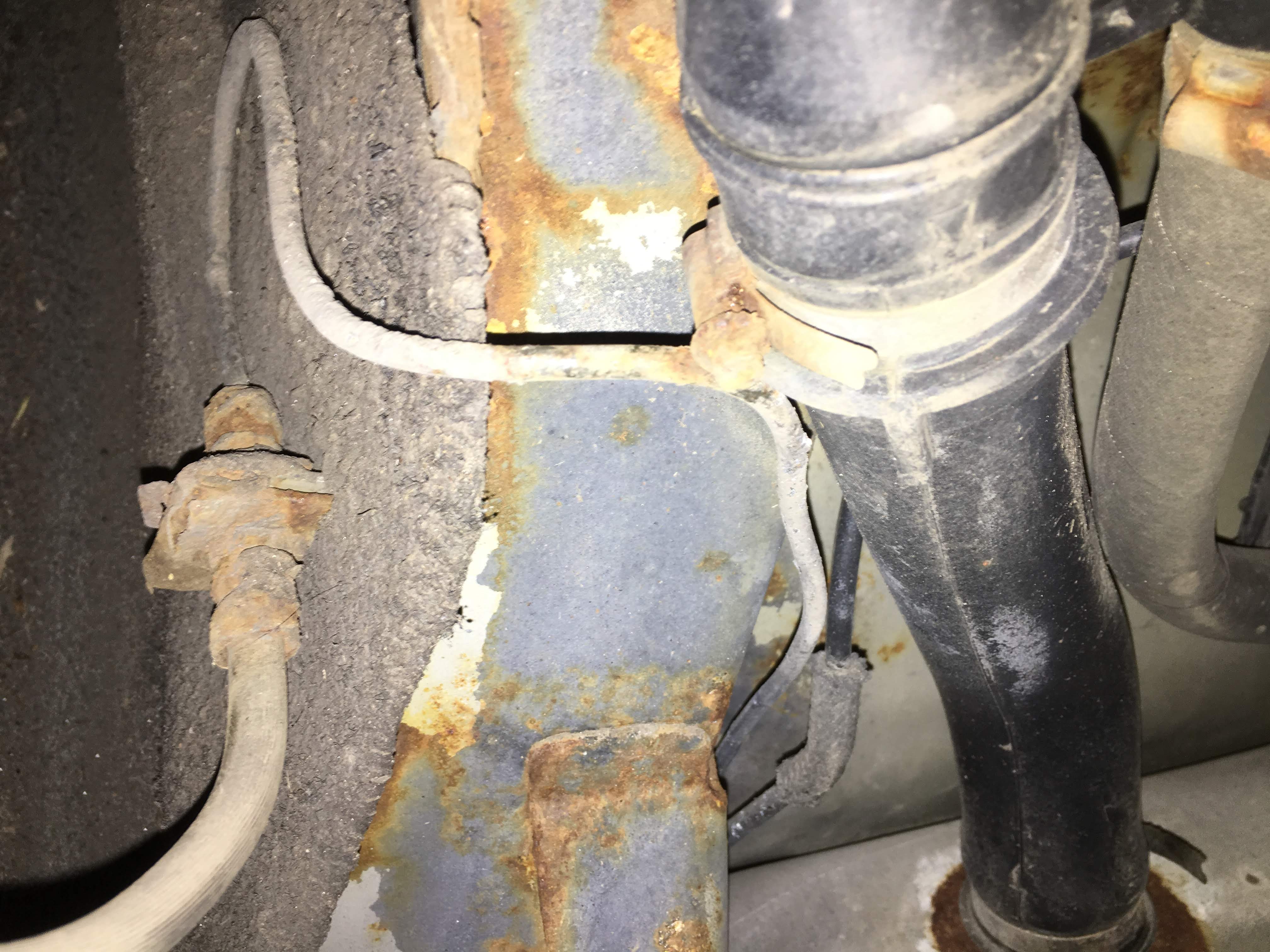

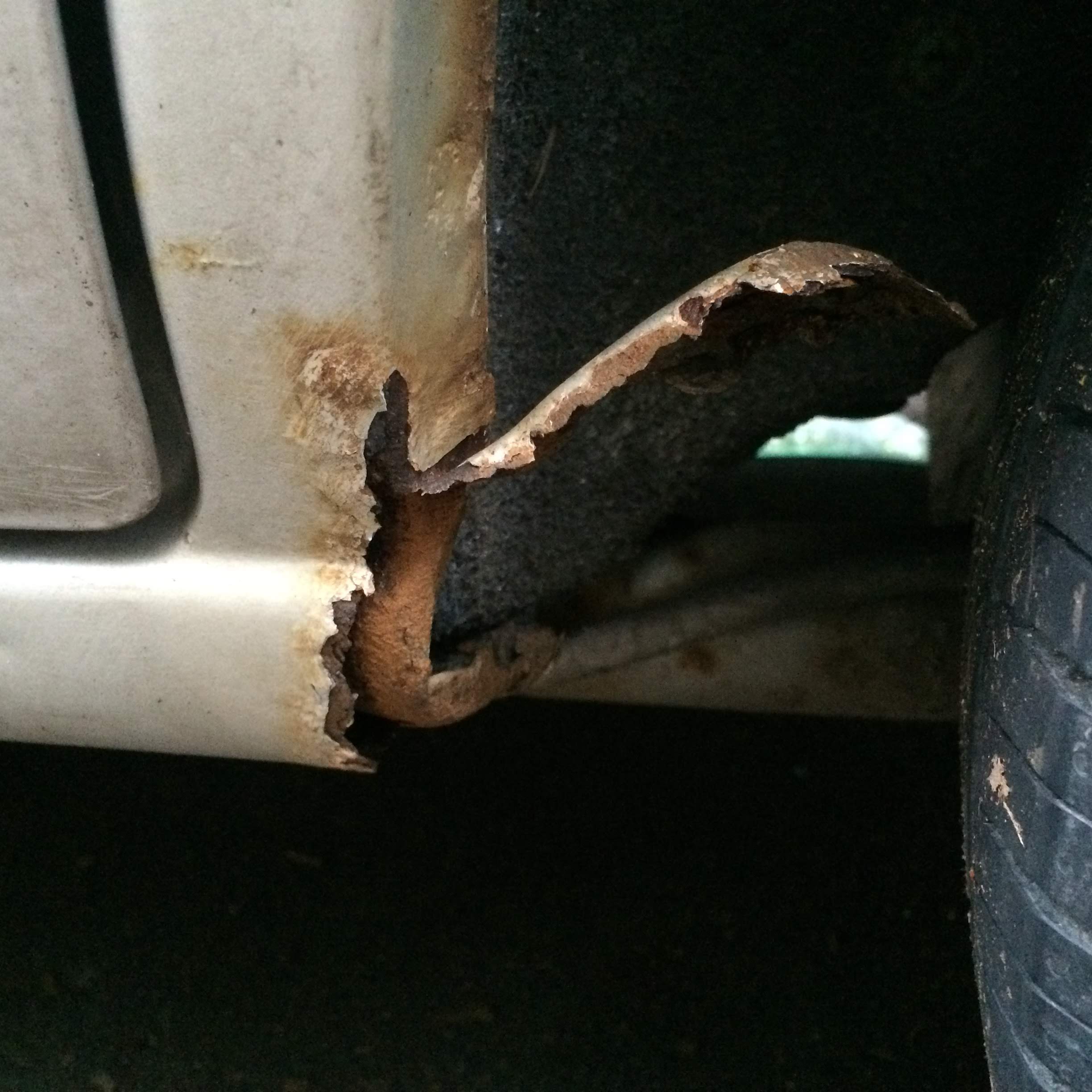

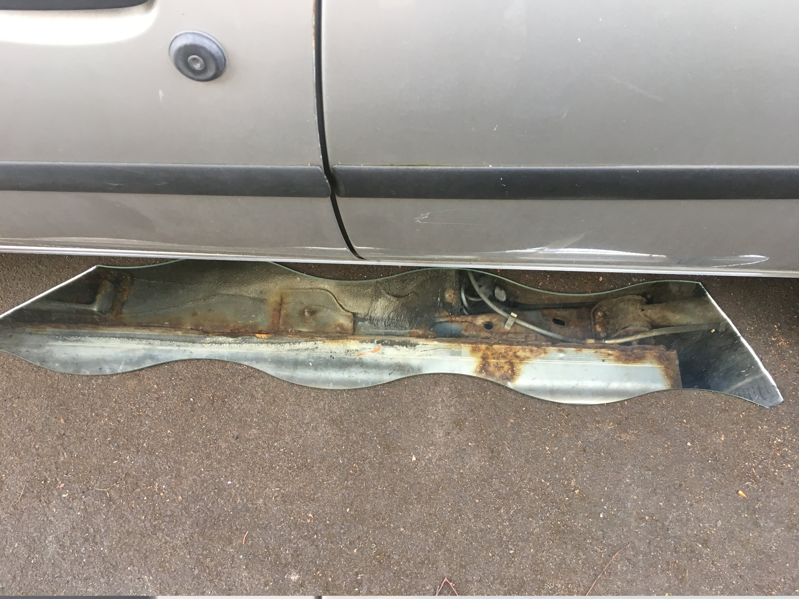

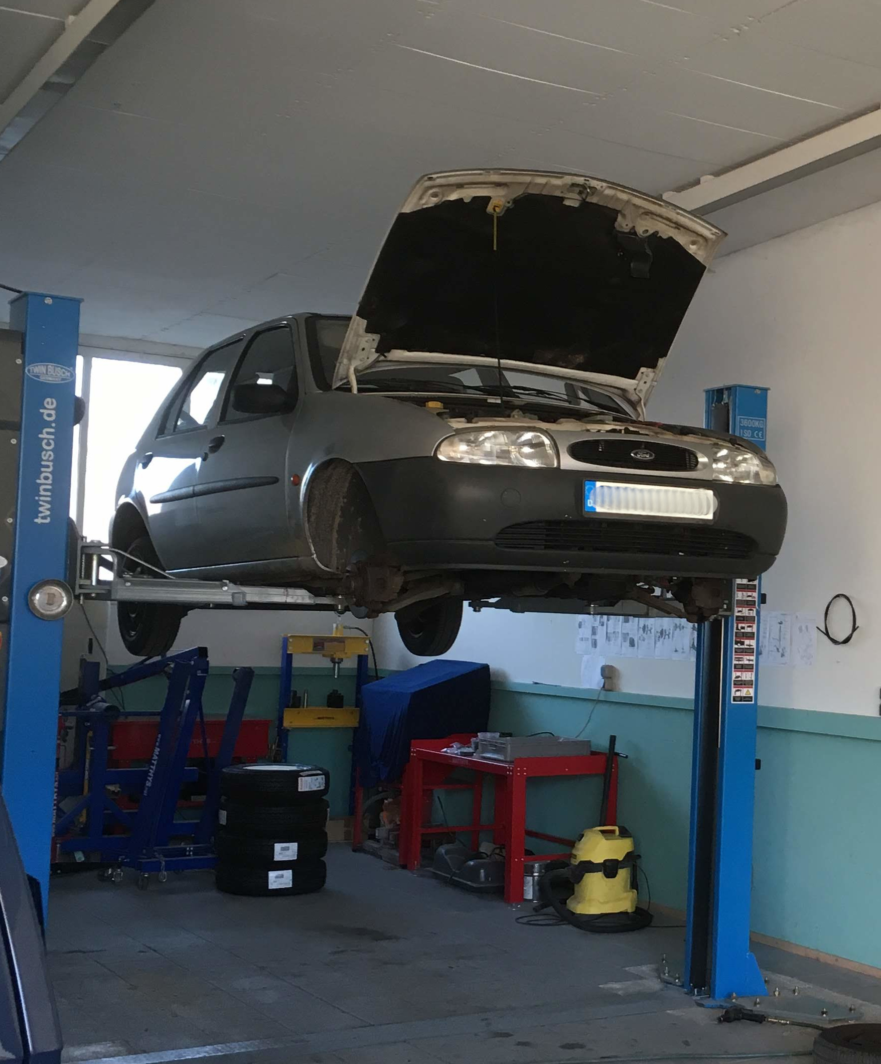

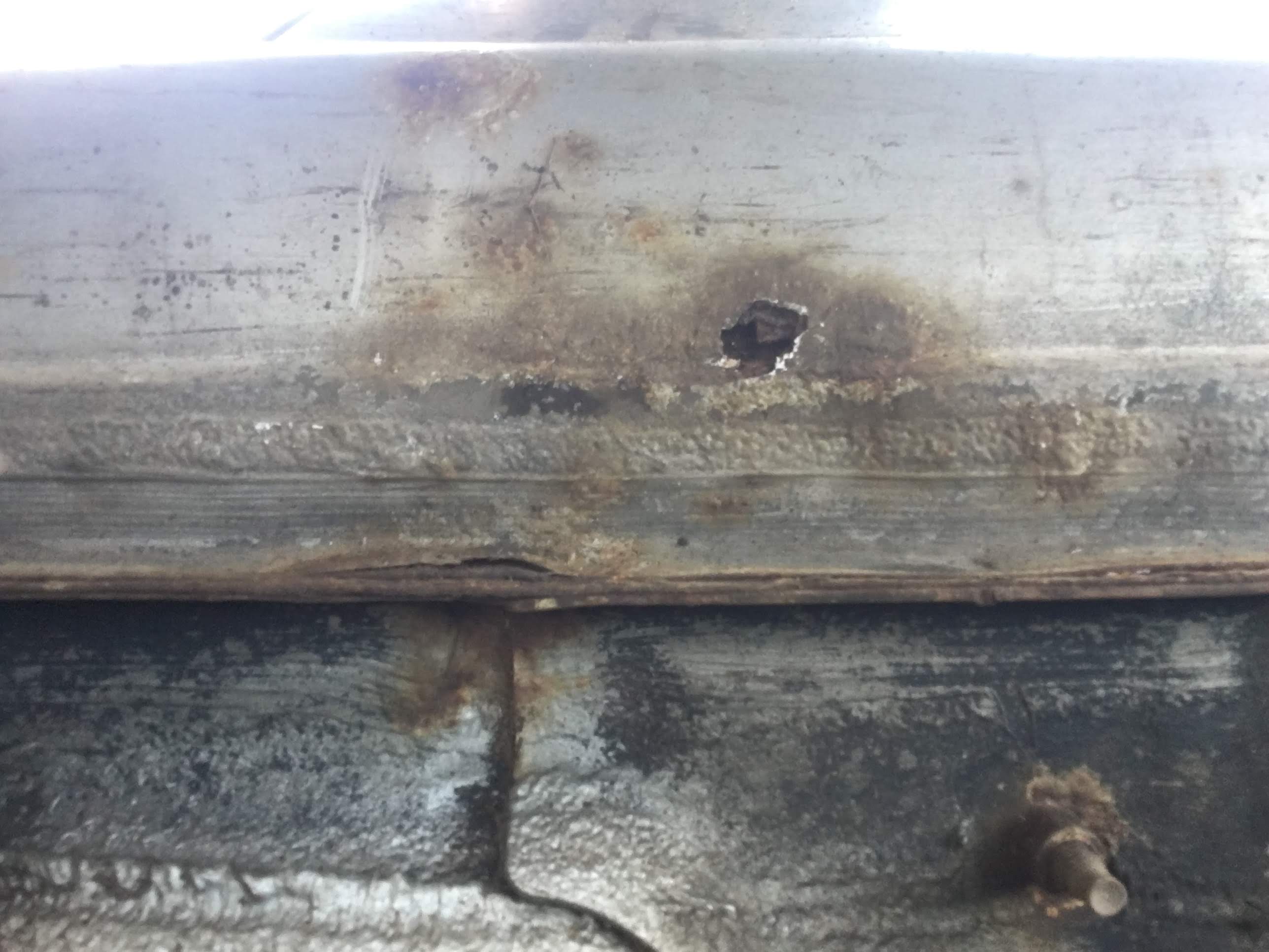

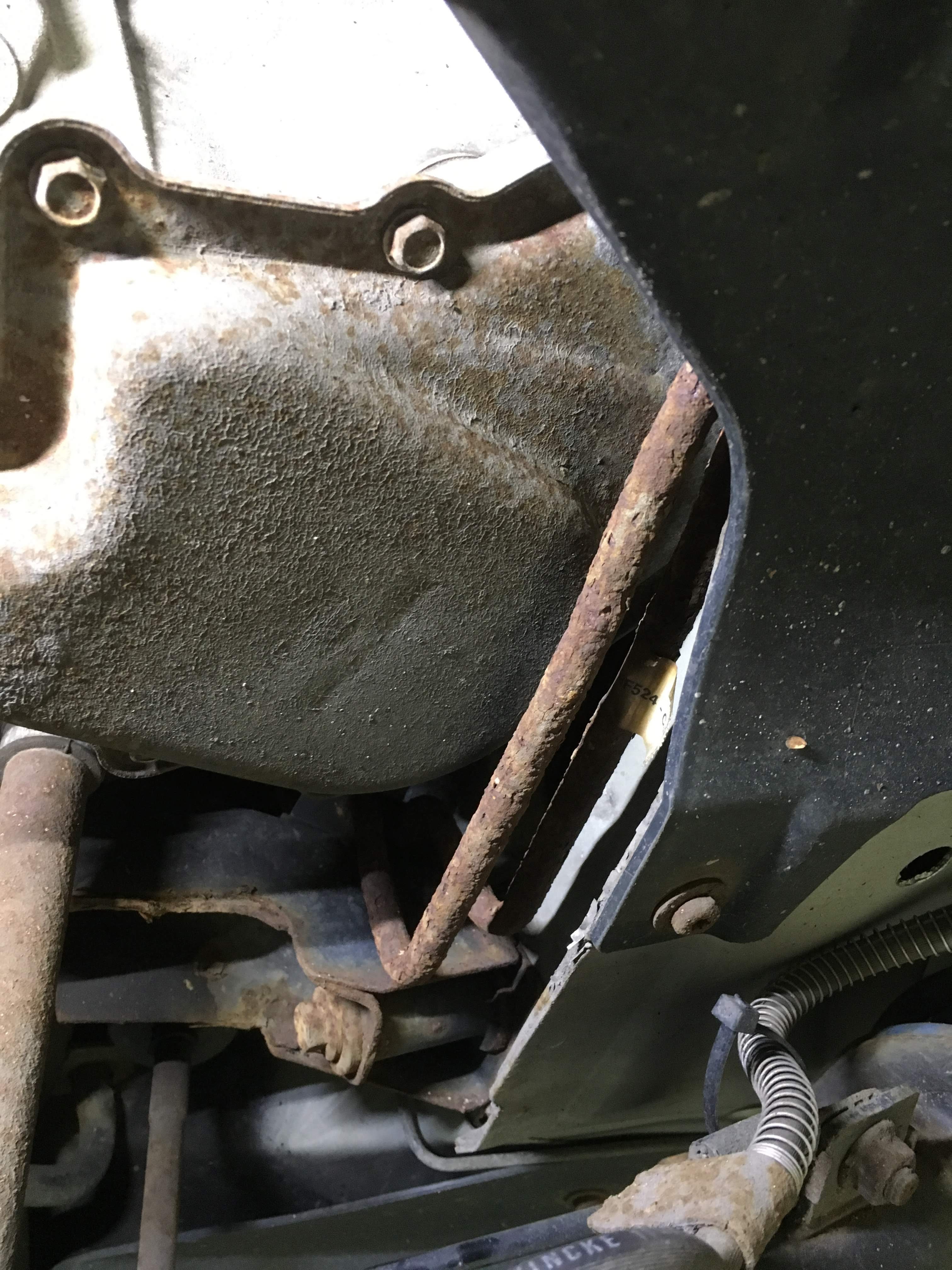

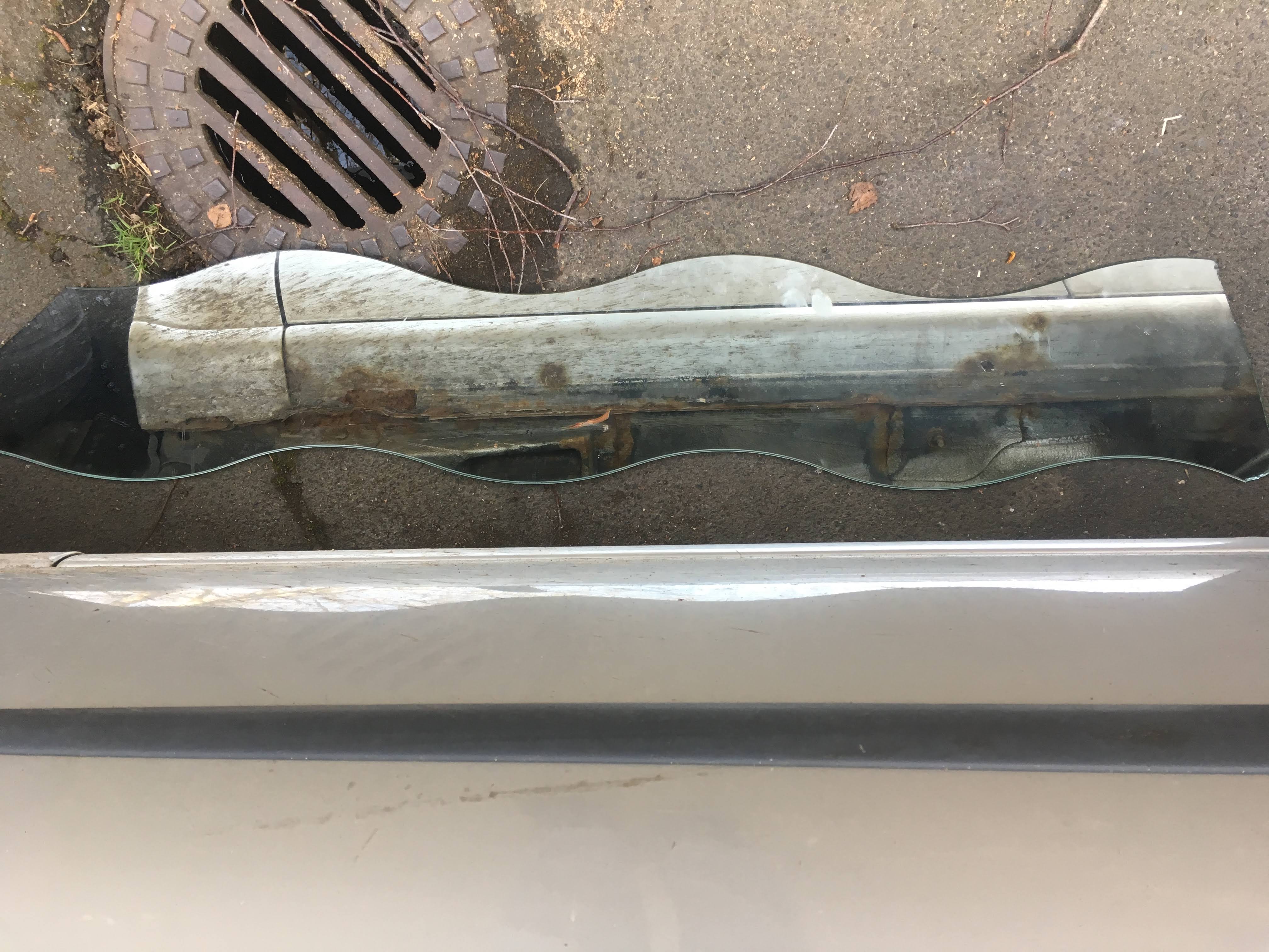

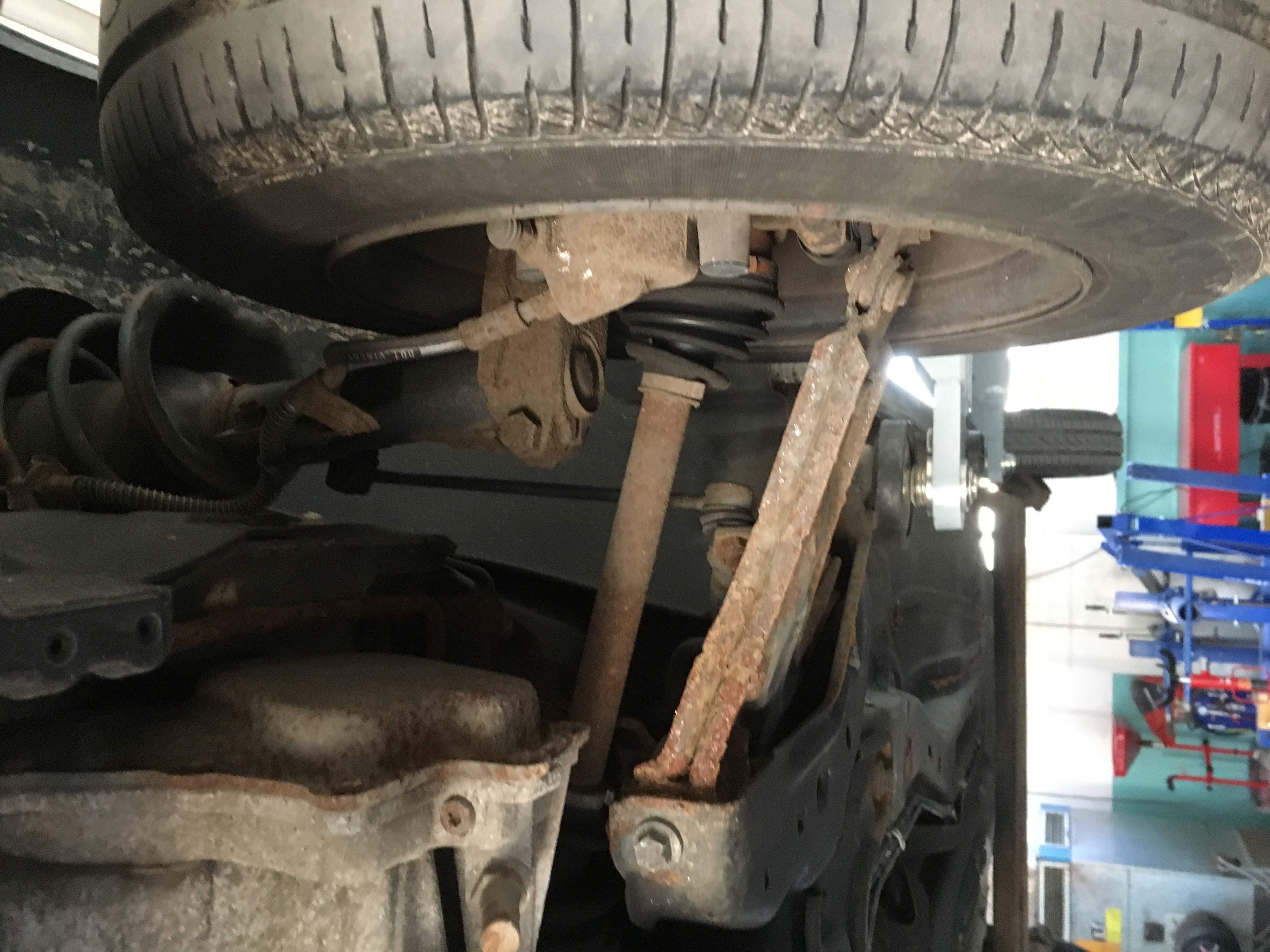

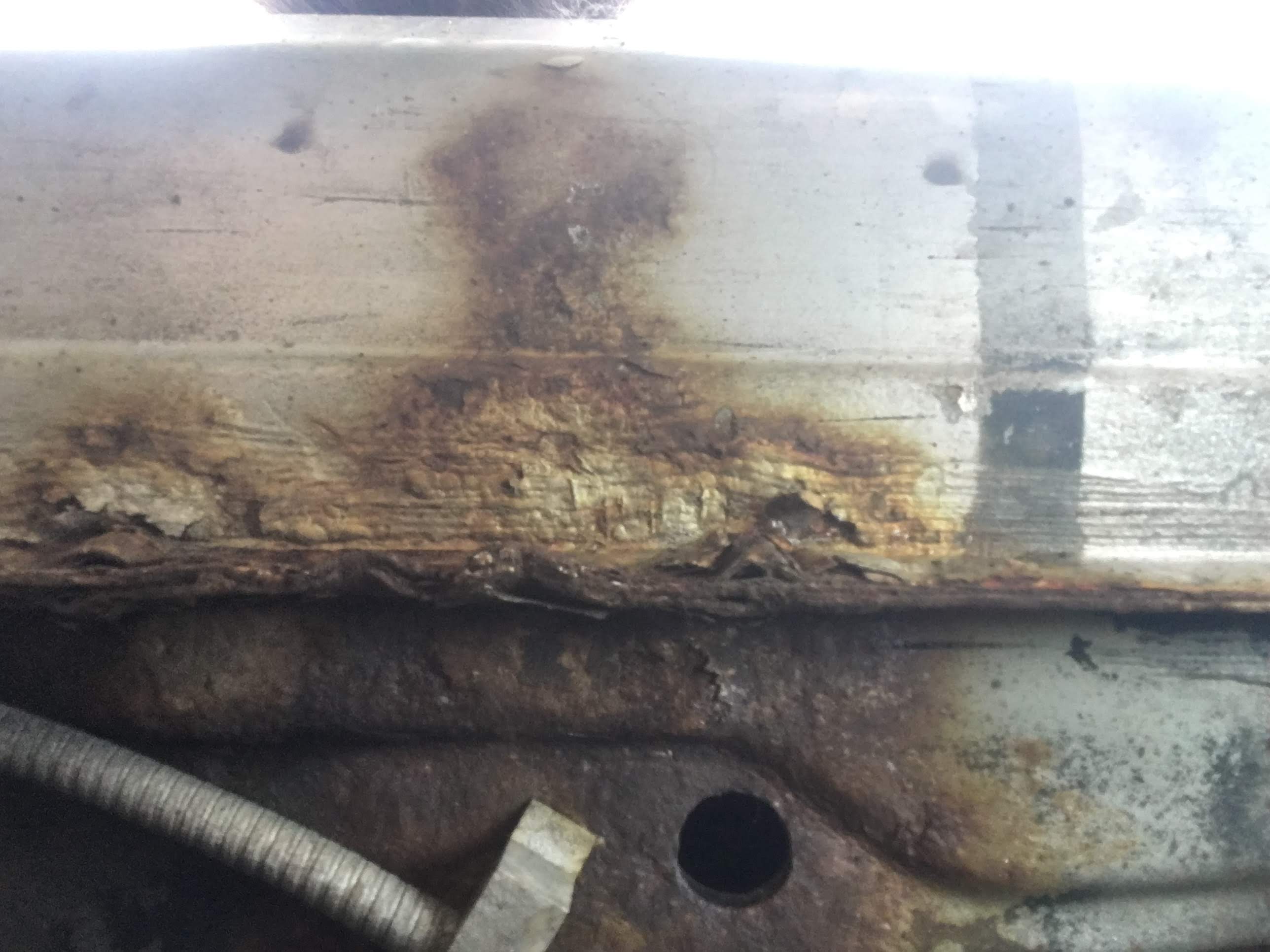

Hallo liebe Fiesta Experten,
ich habe einen ganz gewöhnlichen Fiesta aus dem Baujahr 1997. Das Besondere ist allerdings das er in dieser ganzen Zeit gerade mal 70.000 km weit gefahren ist. Leider hat er trotzdem Rost am Schweller, teilweise an blöden Stellen an der Hinterachse. Was würdet ihr in Anbedacht des km Stands machen? Den Fiesta aufgeben die Stellen selber schweißen/reparieren? Ein Schweißgerät ist da, die Erfahrung noch am entstehen (ich restauriere gerade einen R4) zwinker
Die Leitungen für die Servolenkung sehen auch nicht mehr besonders fit aus.
Ohne Bilder bringt das natürlich alles nichts, deswegen sind hier welche zwinker

BeitragVerfasst am: 26.03.2019 12:22    Titel: Antworten mit Zitat
Der Rost sieht nicht so schlimm aus. Einfach mal mit der Drahtbürste entfernen und dann weitersehen. Mit Rostumwandler o.ä. wirst du einiges erreichen.
Auch die Leitungen kann man entrosten. Mit Schleifleinen kommst du auch auf die Rückseite. Anschließend wieder mit Farbe schützen.
Auch für die schlimme Stelle am Schweller gilt: erst mal den losen Rost ab, dann sieht man mehr. Und um den Schweller zu reparieren gibt es fertige Bleche. Zur Not kann man diese kleine Stelle auch in der Werkstatt machen lassen, die Kosten sollten überschaubar sein, vor allem, wenn man die Vor- und Nacharbeit selbst macht.

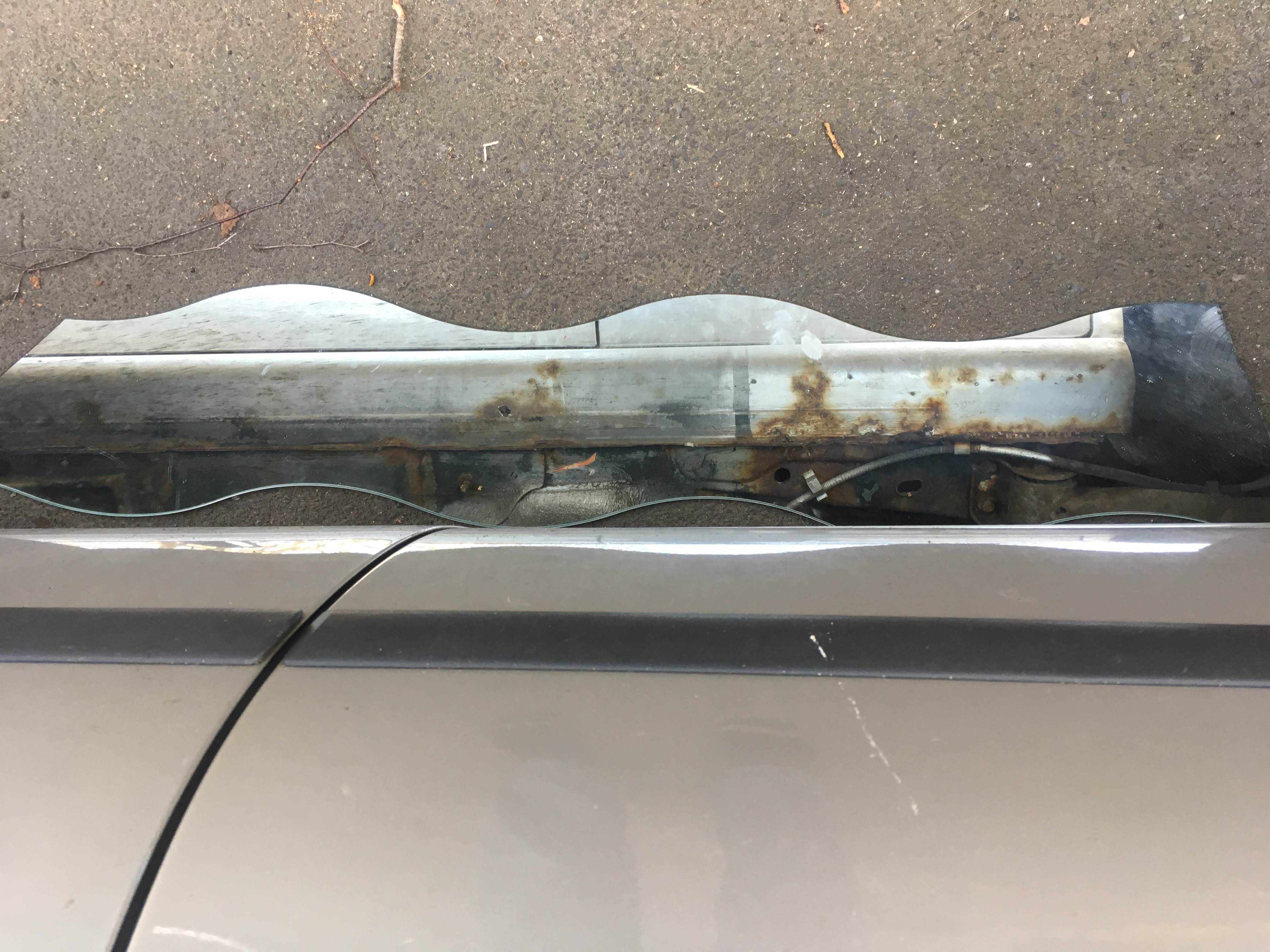

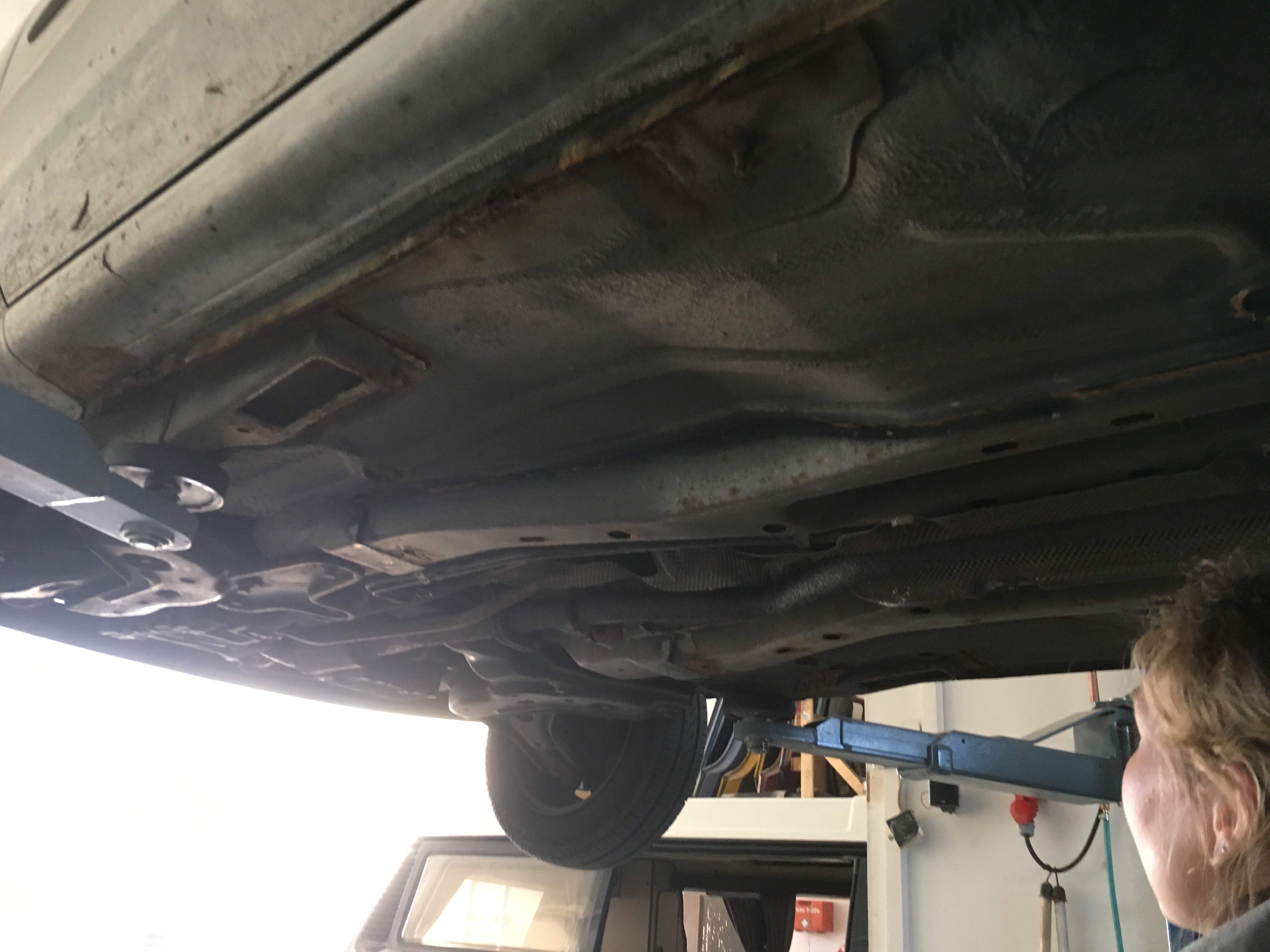

BeitragVerfasst am: 27.03.2019 08:59    Titel: Gesamtrostübersicht Antworten mit Zitat
Hallo Per,

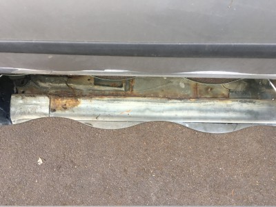

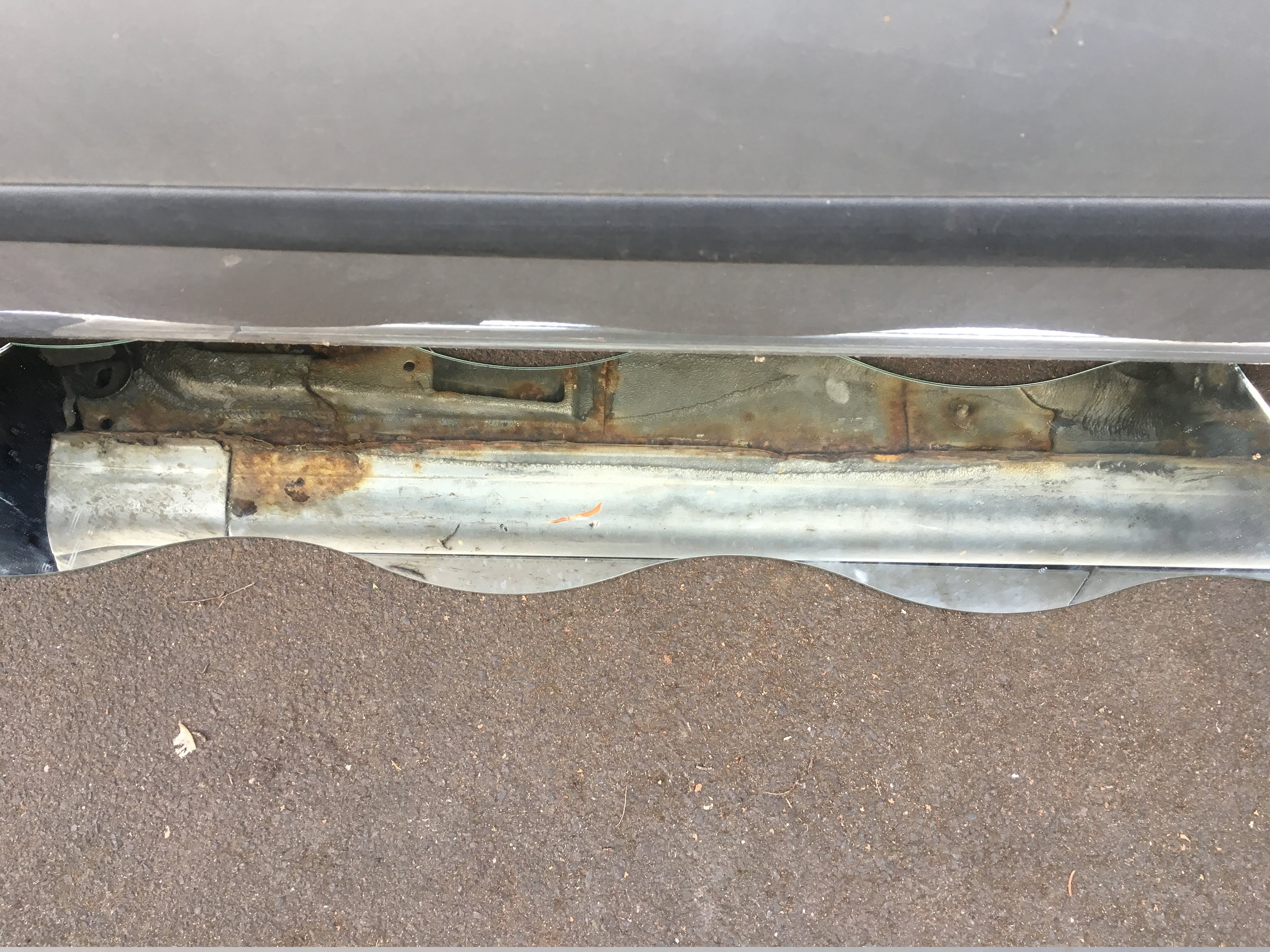

danke für deine Einschätzung und die interessante Idee mit dem Rostumwandler. Ich habe hier nochmal versucht ein Gesamtbild zu erstellen. Mit Spiegel zwinker
An einer Stelle gibt es auch ein Rostloch. Da müsste bestimmt geschweißt werden.
Und an der Hinterachse gibts noch eine blöde Stelle, die habe ich noch nicht vernünftig fotografieren können. Aber sobald ich das geschafft habe, zeige ich sie euch.

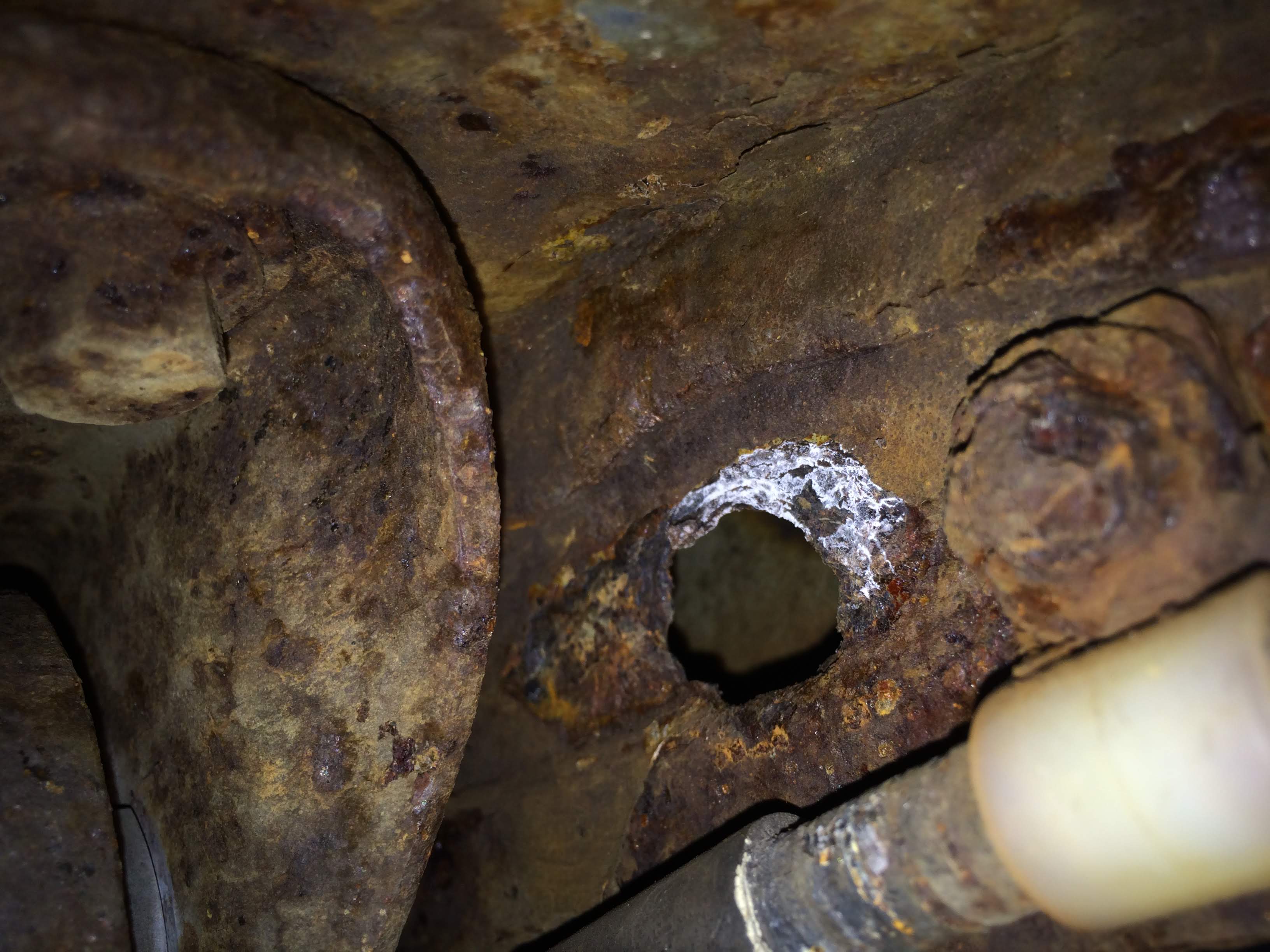

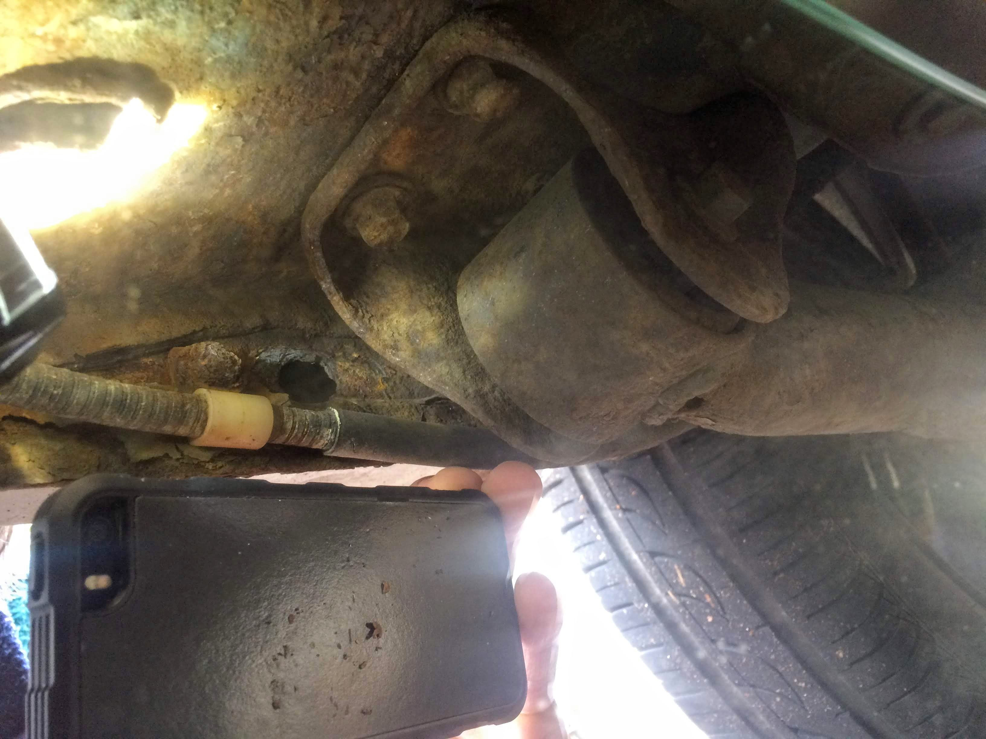

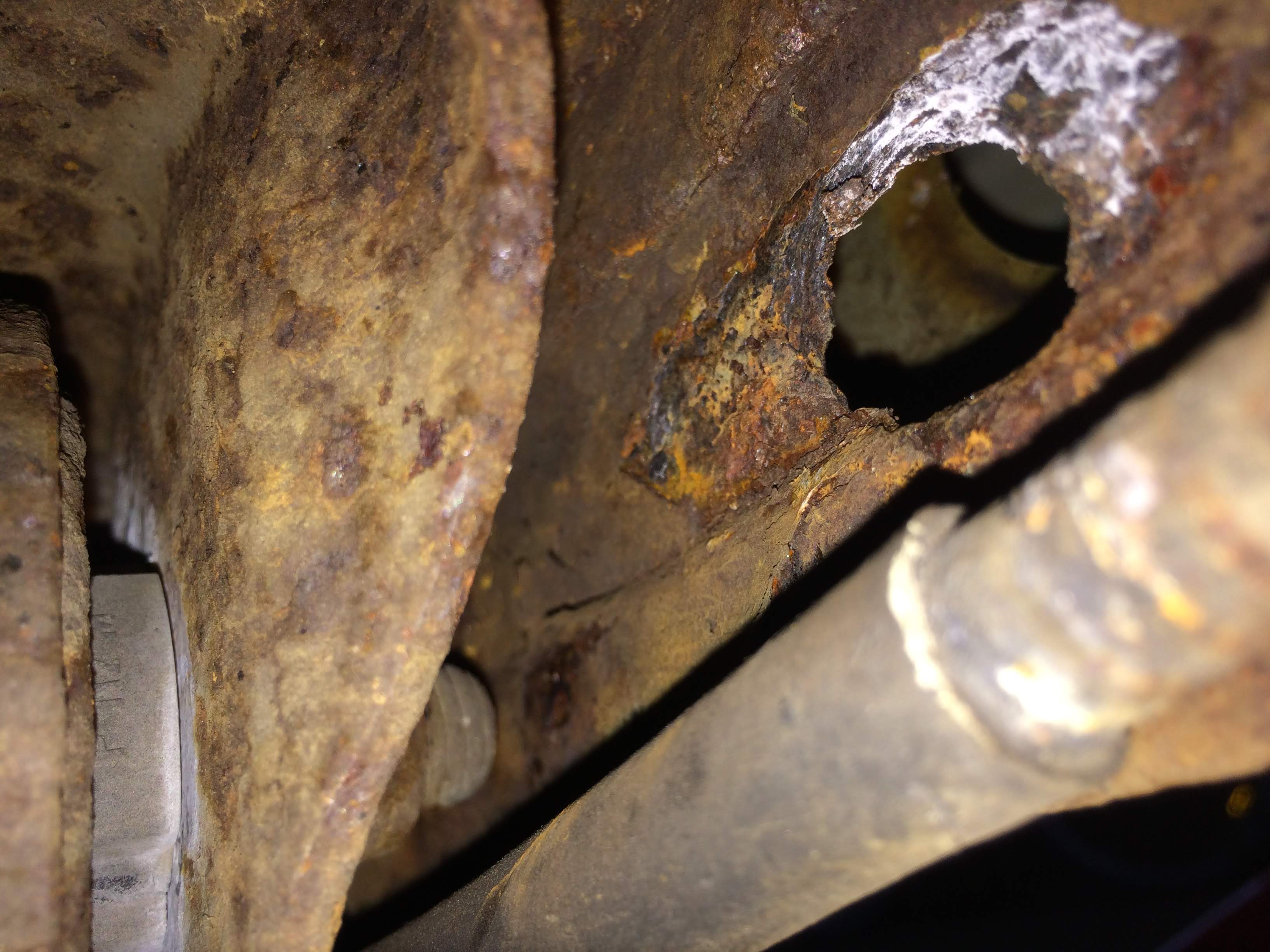

BeitragVerfasst am: 27.03.2019 11:21    Titel: Noch ein Bild Antworten mit Zitat

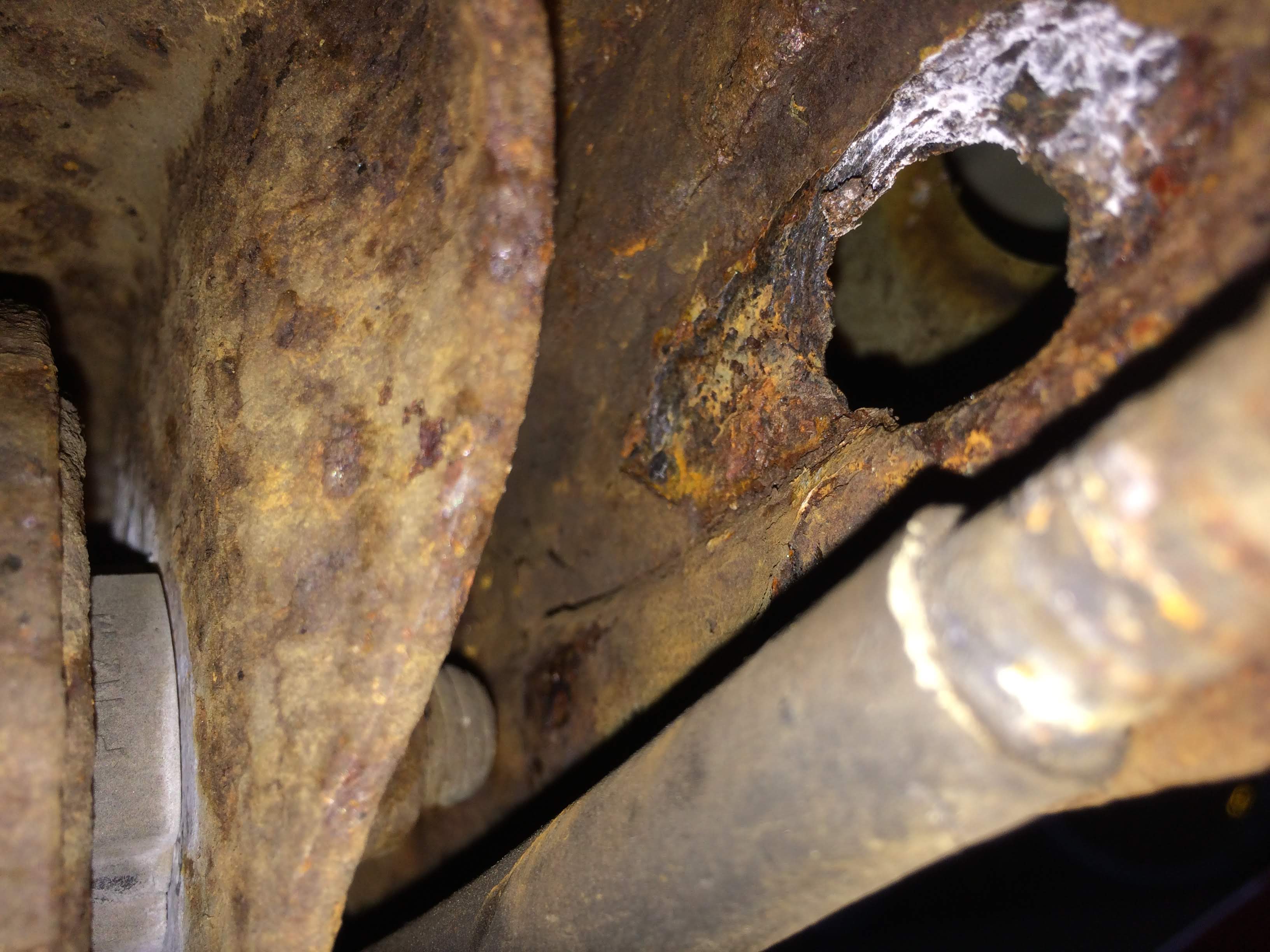

Hier ist noch ein Bild der Hinterachse mit dem Rostloch.
Gar nicht so einfach Spiegel, Lampe und Handykamera gleichzeitig festzuhalten zwinker
 Dateigröße:  665.79 KB
 Angeschaut:  804 mal
maxfiesta
Anmeldungsdatum: 25.03.2019
Beiträge: 5

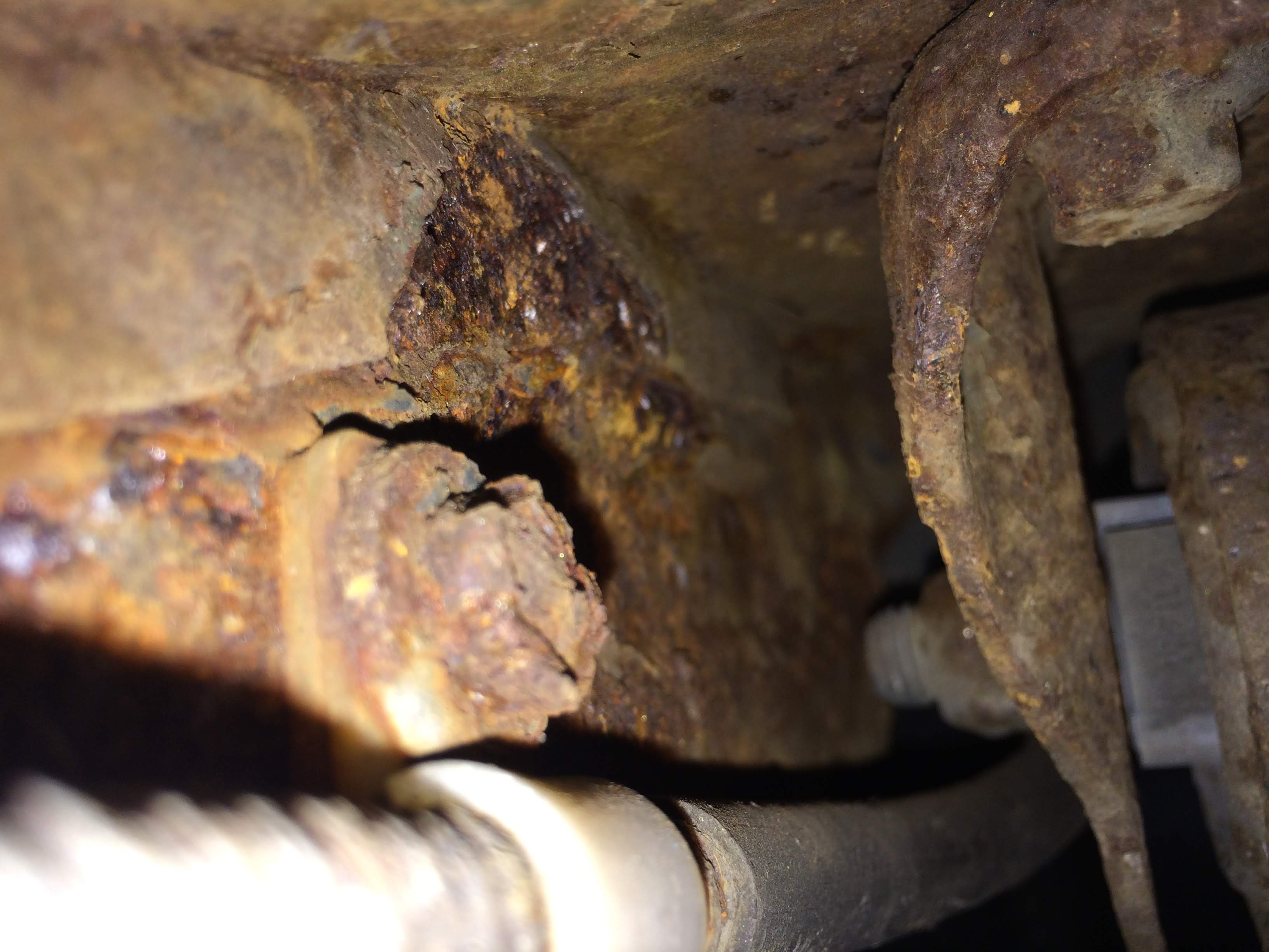

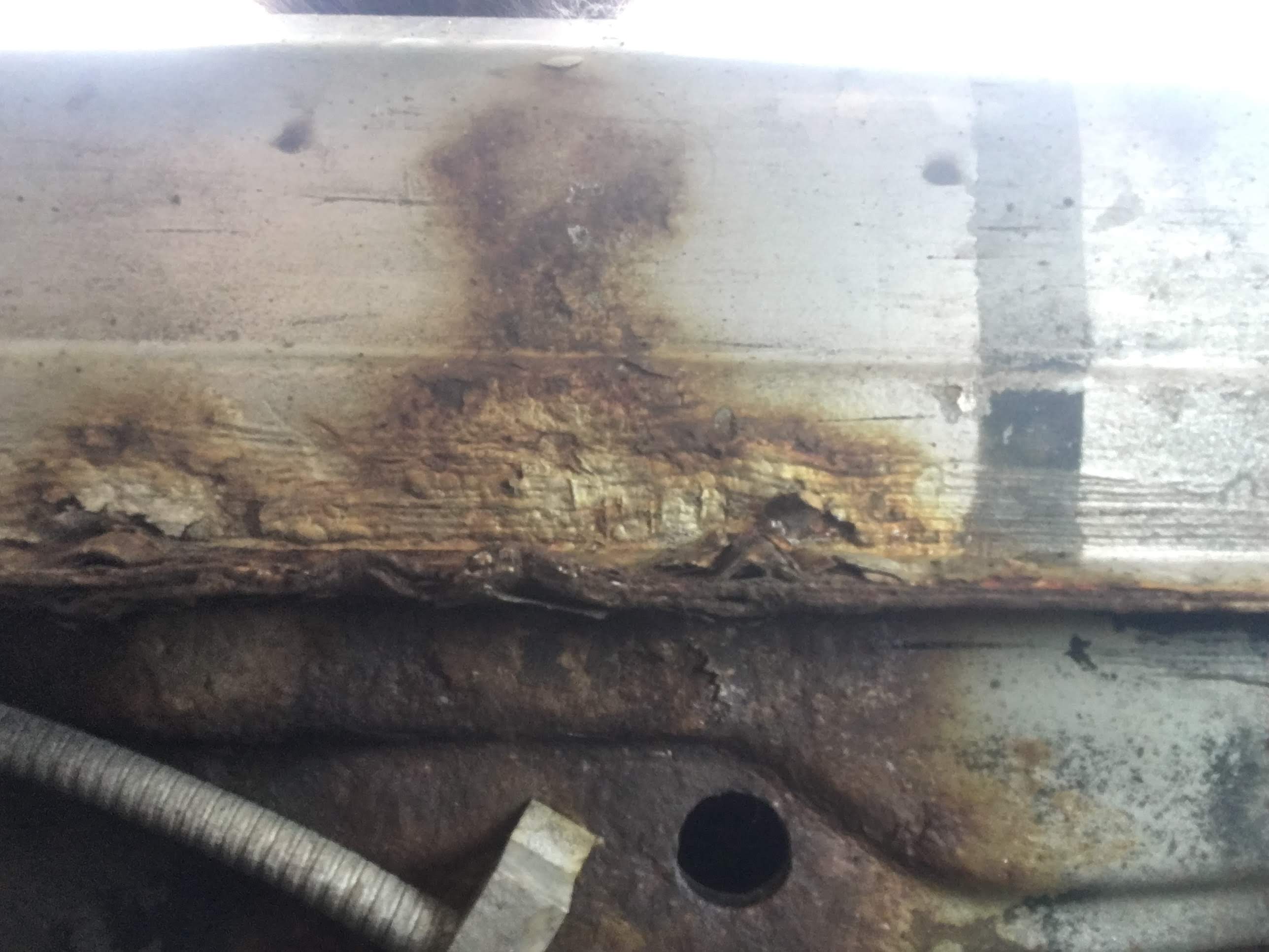

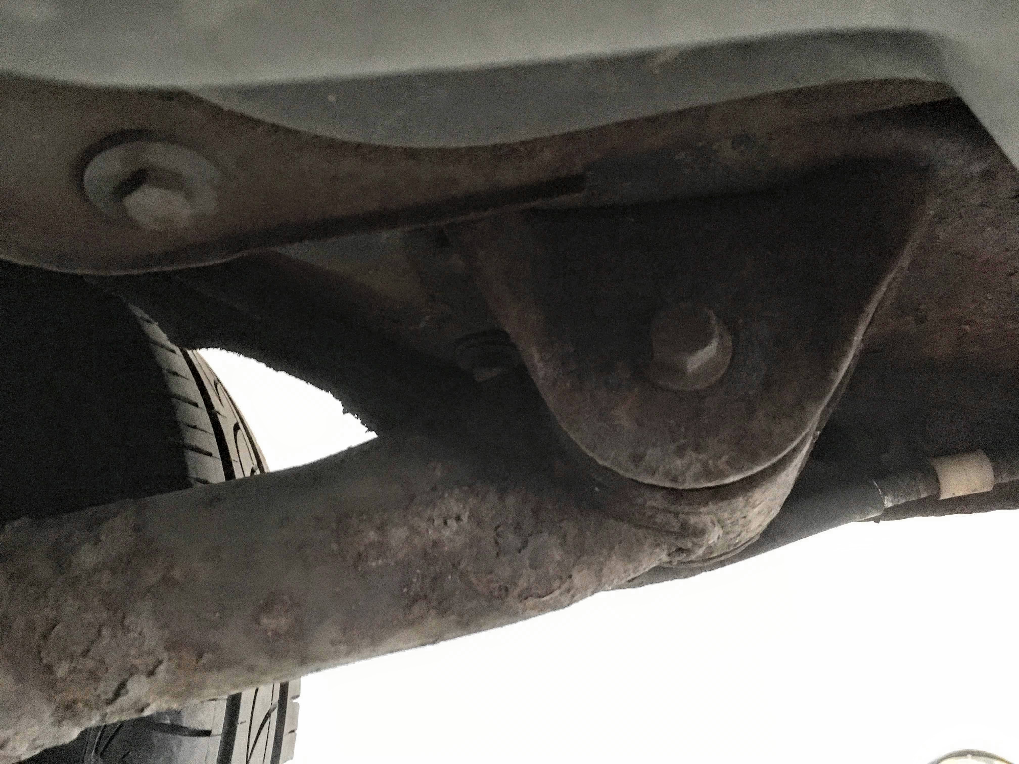

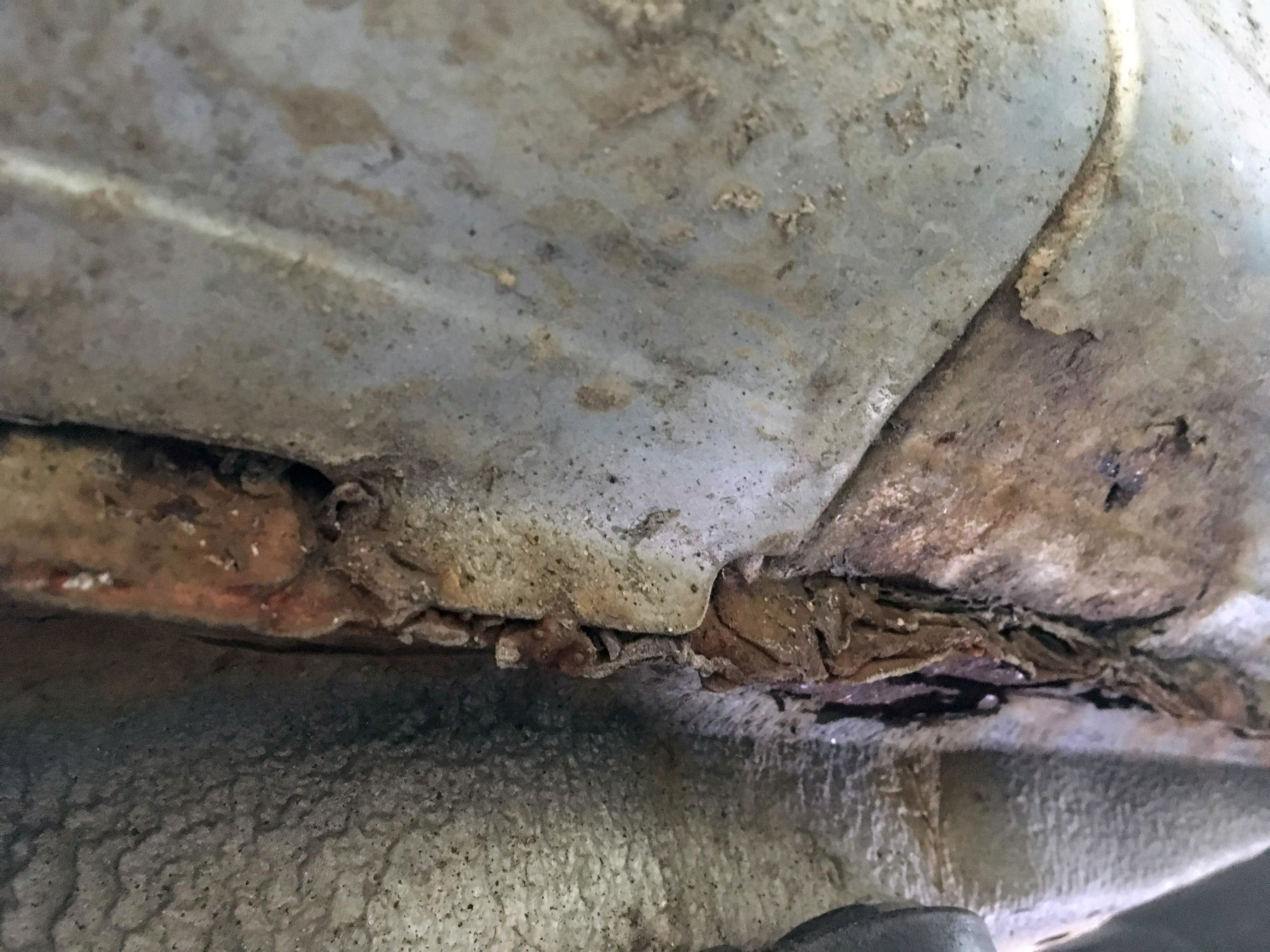

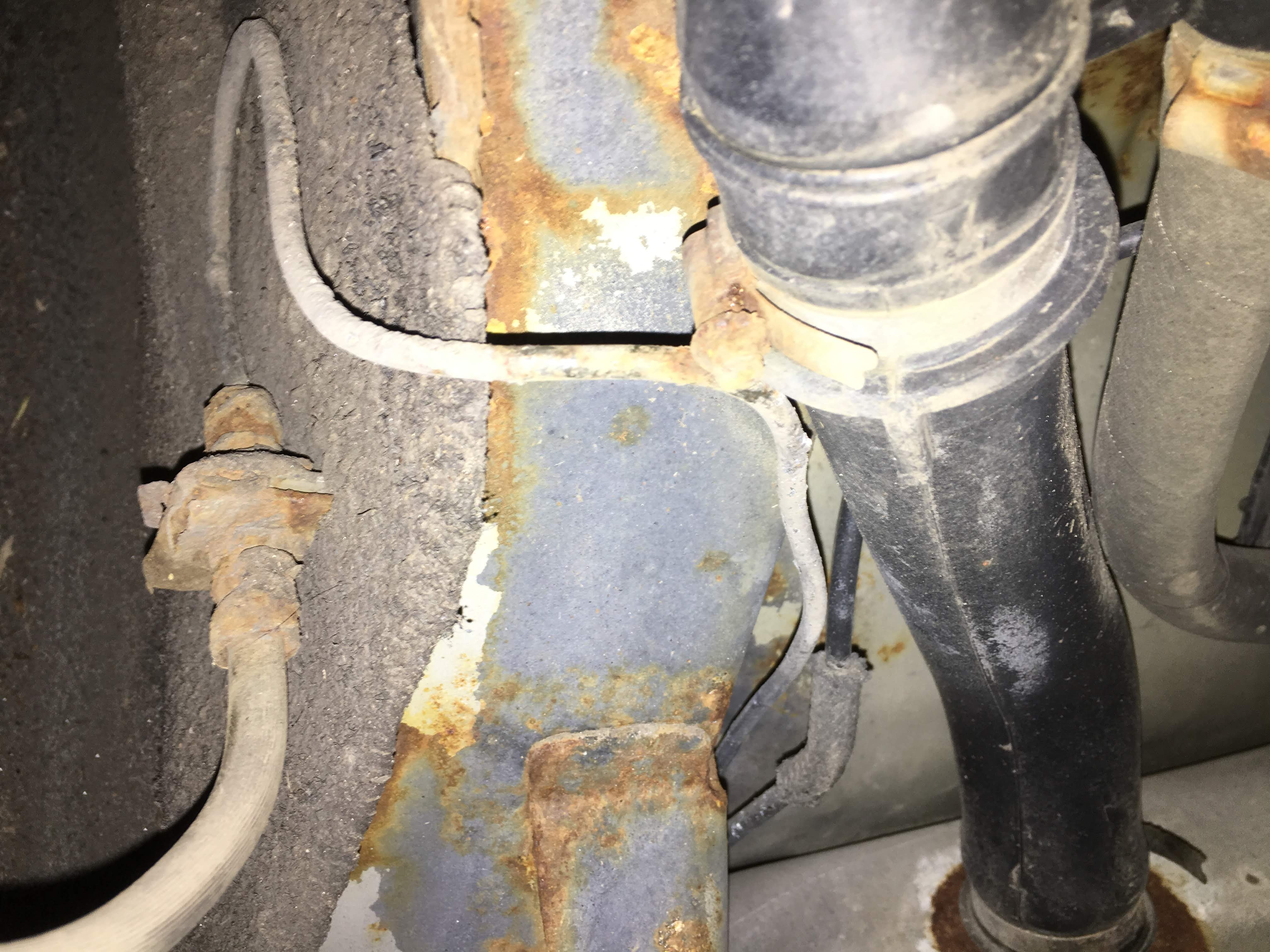

BeitragVerfasst am: 29.03.2019 19:14    Titel: Noch ein paar Details Antworten mit Zitat
Hier sind noch ein paar bessere Bilder der schlimmsten Stellen.
Ich glaube da ist wohl auch mit Rostumwandler nicht mehr viel zu retten. Und zum Blech rausschneiden und neu einschweißen ist an dieser Stelle so wenig Platz, dass die ganze Hinterachse ausgebaut werden müsste.

BeitragVerfasst am: 01.04.2019 11:46    Titel: Antworten mit Zitat
Das sieht schon schlimmer aus! Jetzt musst du wissen, wieviel dir das Auto noch Wert ist.

BeitragVerfasst am: 12.04.2019 08:06    Titel: Antworten mit Zitat
Mit etwas Erfahrung sind Schweller und Kotflügelecken nicht das Thema. Der Kariesbefall bei der HA ist schon schwieriger.
Aber wie schon erwähnt muss man abwägen wieviel man investieren möchte bzw was kostet guter Ersatz?
Für mich, der eig alles selbst repariert, ist das schon ein Fall wo ich über verkaufen nachdenken würde. Selbst ohne Arbeitslohn kosten Reparaturbleche schon den Restwert des Wagens...
