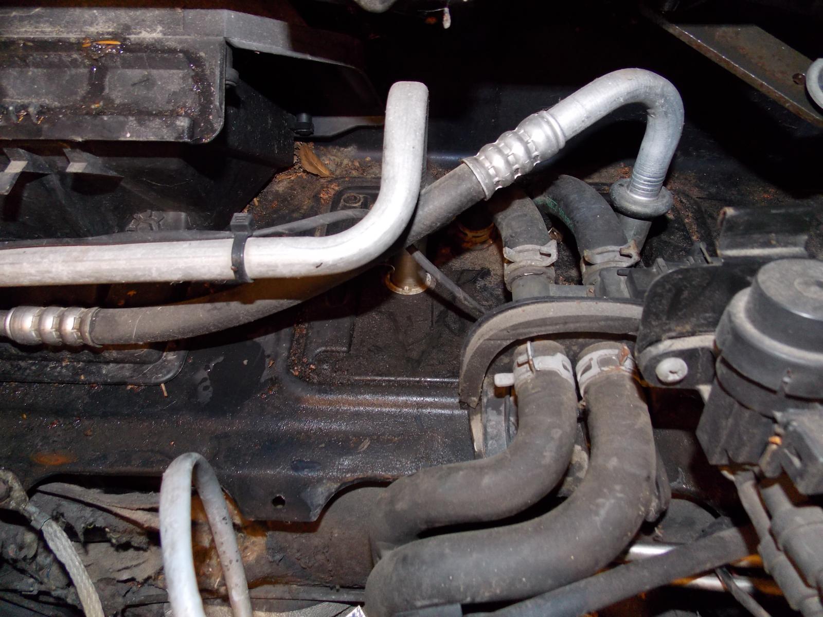

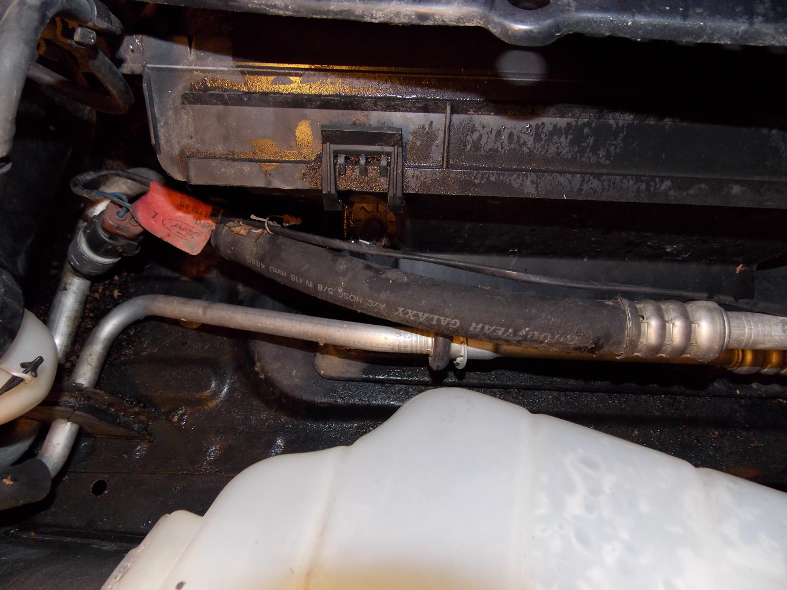

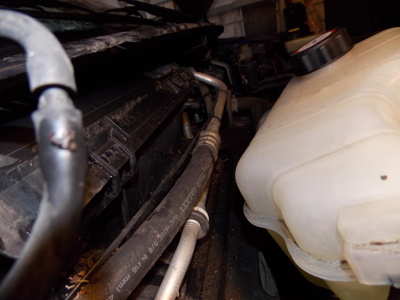

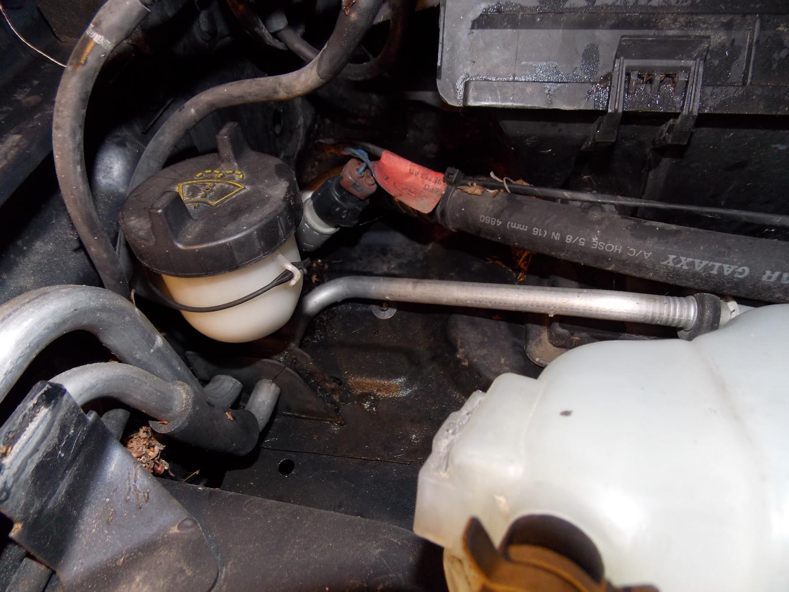

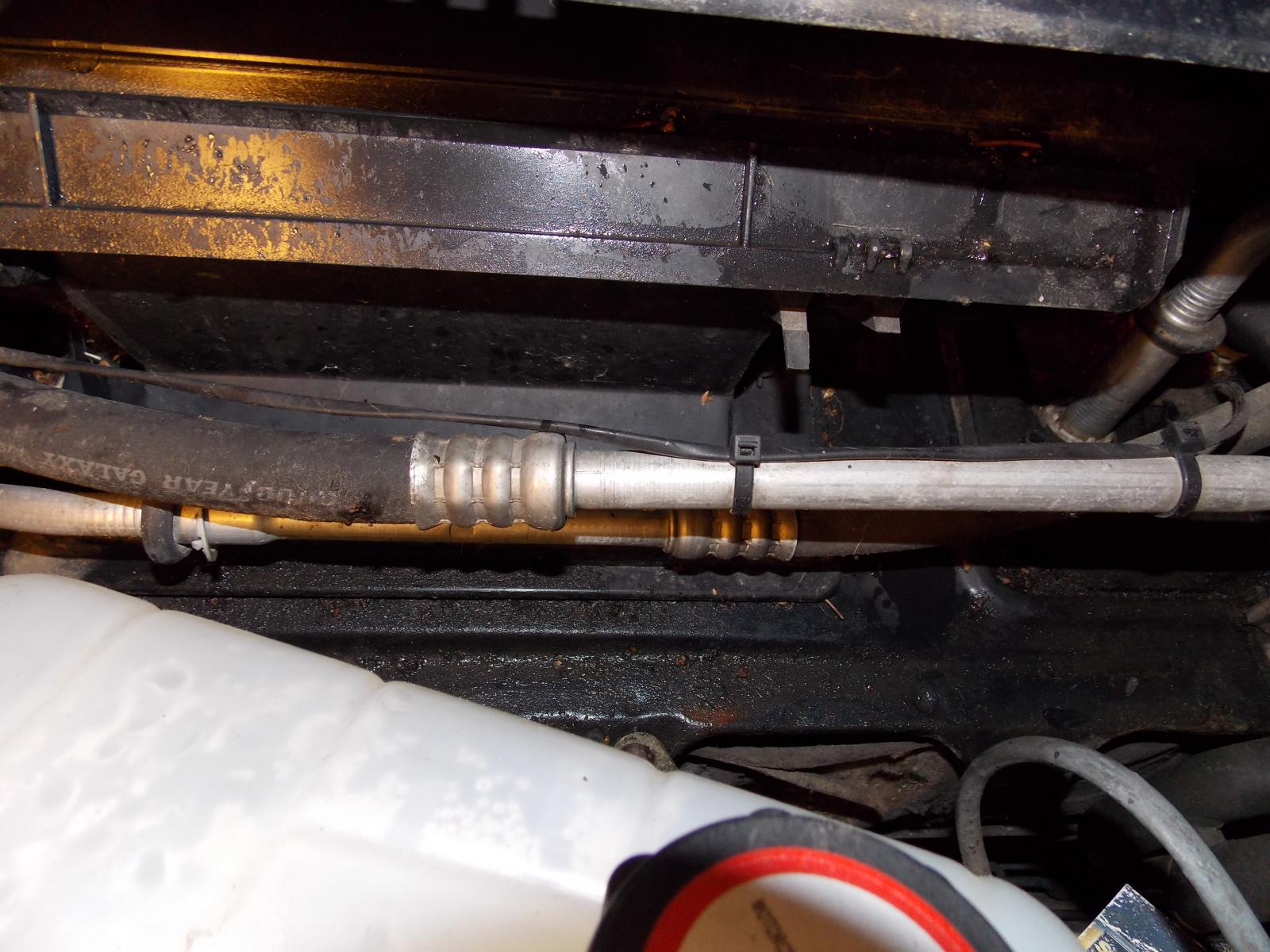

Mir fällt gerade ein, dass damals bei meinem Fiesta dieser Baureihe auch etwas im Gebläsemotor war. Der Luftfilterkasten ging nicht mehr richtig zu, sodass ein Eichhörnchen (oder ähnlich) ihn als Mülleimer für geknackte Haselnüsse missbraucht hatte. Auch mein Fiesta hatte eine Klimaanlage. Ich müsste noch Bilder von der Aktion haben, die hänge ich mal mit an. Da ging nämlich die Klimaleitung ziemlich unpraktisch am Luftfilterkasten lang.
Klimaanlagen: 10% nützlich wenn sie funktioniert, 90% Ärger beim Schrauben. Ist irgendwie immer das Selbe.
So viel dazu. Vielleicht hilft's Dir ja.
