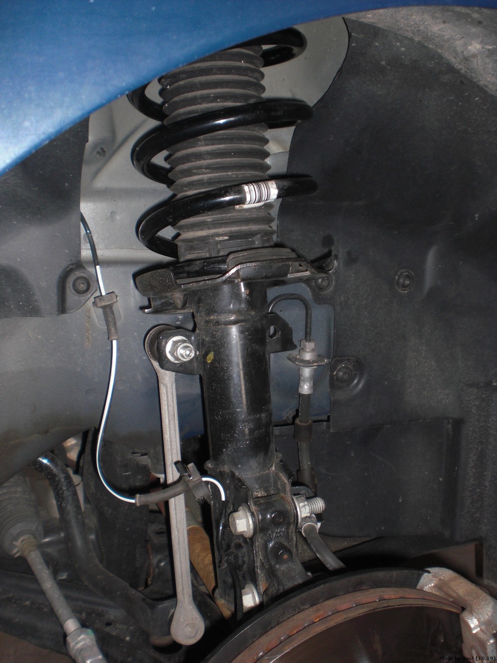

Zusätzlich zu den Federn sind bei allen Fiesta Mk8 auch noch weiche Federsitze verbaut.
Die Spiralfeder liegt im Federteller an der Vorderachse auf einem Gummibelag auf. Welchen Effekt das hat ergibt sich mir nicht sofort, da in der Vergangenheit es auch ohne ging bestünde dafür keine zwingende Notwendigkeit.
Eine metallische Entkopplung der Feder, da sie im Dom auch in Kunststoff gelagert wird, könnte aber die Geräuschentwicklung und Übertragung dämpfen, wenn nicht sogar ausschließen. An der Hinterachse wird ähnlich verfahren. Hier liegt in der unteren Federaufnahme ein Kunststoffformteil welches die Feder aufnimmt, am Rahmen wird sogar eine PUR Aufnahme verbaut welches aktiv mitfedert. Theoretisch könnte man auch hier auf die zusätzlichen Teile verzichten, muss dann aber sicherstellen das es durch das Federn nicht zum reiben der Feder an den Bauteilen kommt, oder aber die Feder sich in den Rahmen eindrückt.
Ein McPherson-Federbein, mit Querlenker und Stabilisator.
