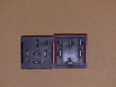

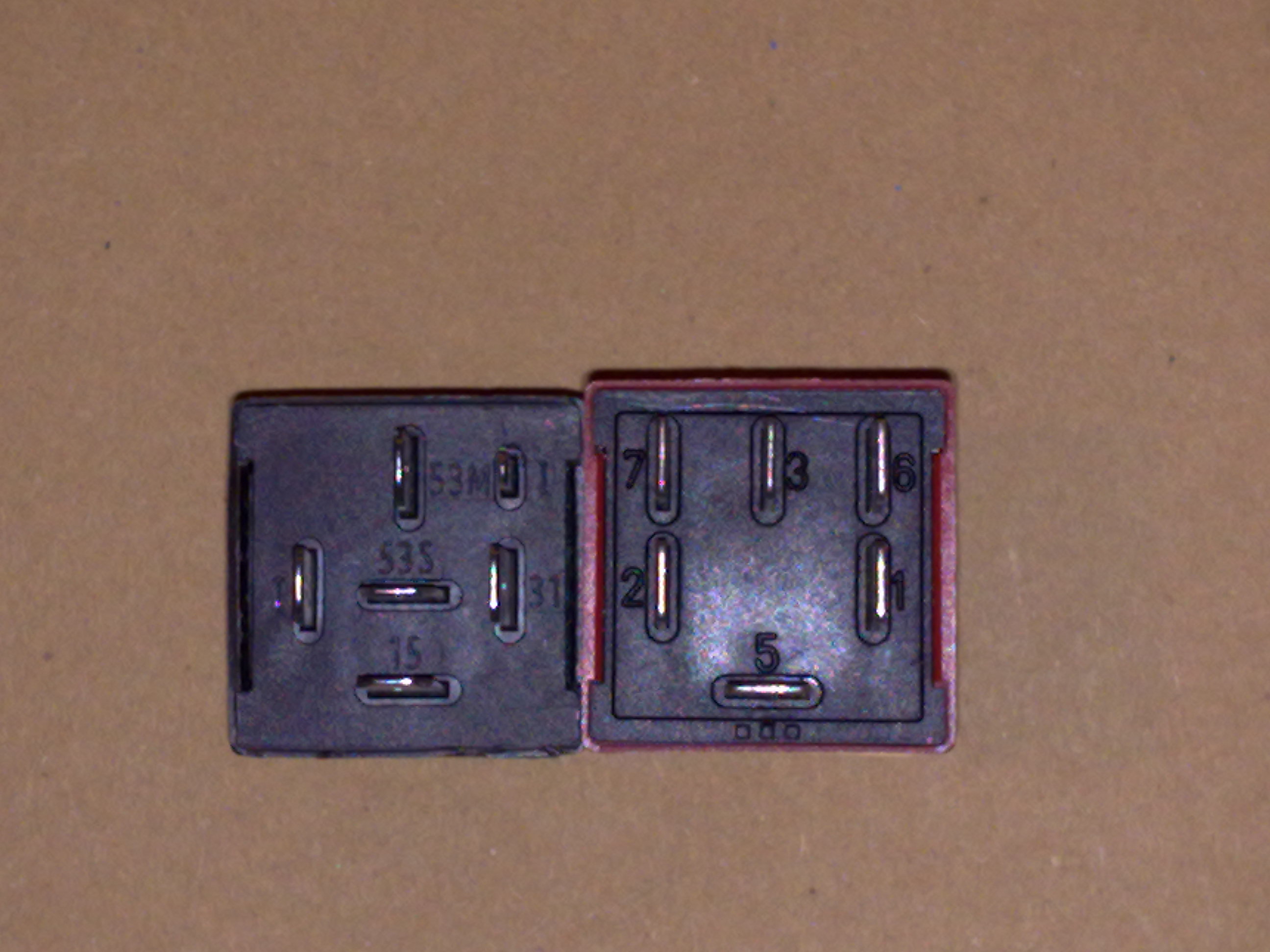

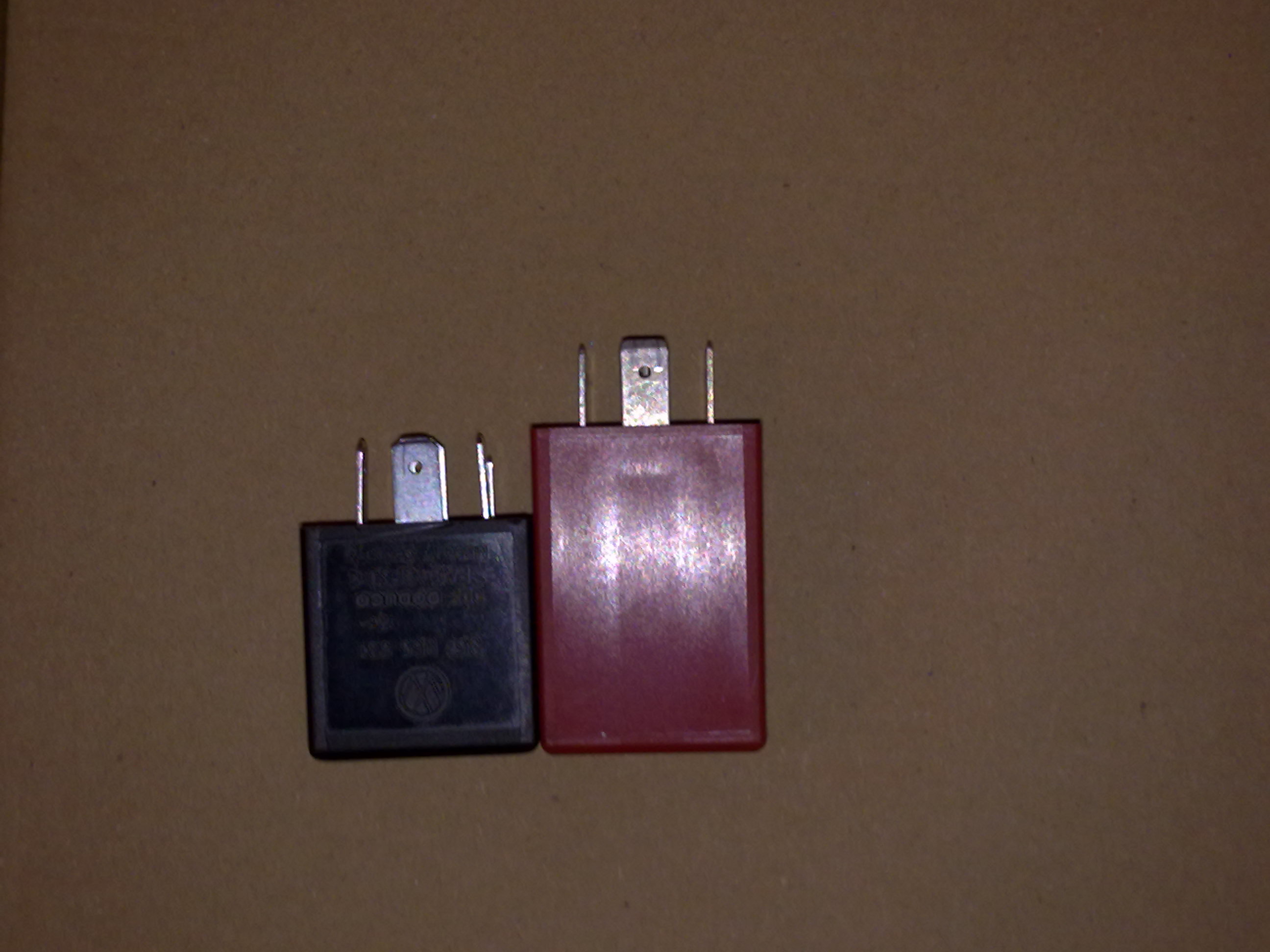

So, war eben noch draußen und hab das Ford-Relais rausgenommen. Mensch, der Ausbau vom Sicherungskasten war ja wirklich n Kinderspiel augenrollen
Relais 99 ist sogar in der Höhe noch kleiner. Würde also ohne probleme rein passen. Auch von den Pins müsste ich kaum was verändern (außer 1 Pin), unter der Vorraussetzung, dass auch alle gleich belegt sind. Und da hoffe ich, dass einer von euch mir sagen kann, wofür folgende Zahlen beim Ford Relais stehen:
1, 2, 3, 5, 6, 7
Das VW-Relais hat 31, T, 53M, 15, I, 53S
Beim Vergleich beider Relais sind folgende Pins auf dem gleichen Platz:
1 = 31
2 = T
3 = 53M
5 = 15
6 = I
nur die 7 und die 53S sind an einem unterschiedlichen Platz.
Ihr könnt unten auf dem Foto sehen, was ich meine.
Belgegung vom VW-Relais:
Motor-Talk.de hat folgendes geschrieben:
Es sind vorhanden die Anschlüsse: T = Waschinput,
I = Intervallinput, 31 = Masse (Dauer), 15 = Zündungsplus,
53 M = Intervalloutput (zum SW), 53 S = SW-Input.
(Nachzulesen HIER)
Kann mir also einer von euch mit 100%iger Sicherheit sagen, was hinter den Zahlen des Ford-Relais steckt und ob ich dann nur die 7 auf die 53S umpinnen muss?

BeitragVerfasst am: 15.12.2011 09:53    Titel: Antworten mit Zitat
Stevo @ 15.12.2011 00:56 hat folgendes geschrieben:
Gut, dann kann man sogar mit Zwischenstecker arbeiten und muss das Relais nicht irgendwohin baumeln.
