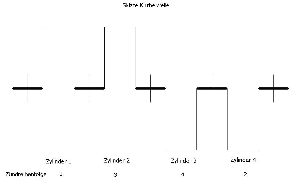

Im Anhang habe ich mal für die Zündreihenfolge 1 – 3 – 4 – 2 die Kurbelwelle skizziert.
Hier ist schön zu erkennen das diese Kurbelwelle so eher nicht verbaut werden würde, aus angesprochenen Gründen.
Entsprechend kann diese Zündreihenfolge auch nicht realisiert werden.
Ist die Skizze falsch? Wenn ja bitte korrigieren.

BeitragVerfasst am: 14.03.2012 09:15    Titel: Antworten mit Zitat
Doc² @ 13.03.2012 21:40 hat folgendes geschrieben:
Und durch simples verschieben kannst du keine Zündreihnfolge erklären/bilden.
Doch. Da der Motor nicht nach 4 Takten aufhört zu arbeiten (zumindest sollte er das nicht grins), ist das eine quasi unendliche Abfolge dieser Reihe. Aus dieser "unendlichen" Reihe suchst du dir irgendeine "1" (wenn du alles auf 1 normierst, ist es leichter zu vergleichen Daumen Hoch ) und die drei nachfolgenden Takte. Fertig.
Wenn 4 auf 3 folgt, müssten sie 180° Versatz haben! Gleiches gilt für 1 und 2.
Die richtige Skizze hattest du schon oben gezeigt. Diese hier ist die für
1 - 4 - 2 - 3
bzw.
1 - 3 - 2 - 4
