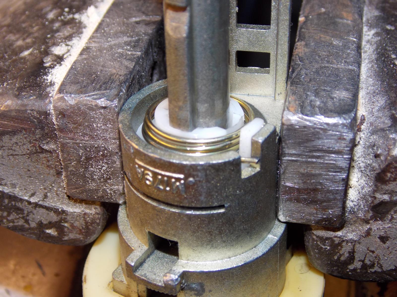

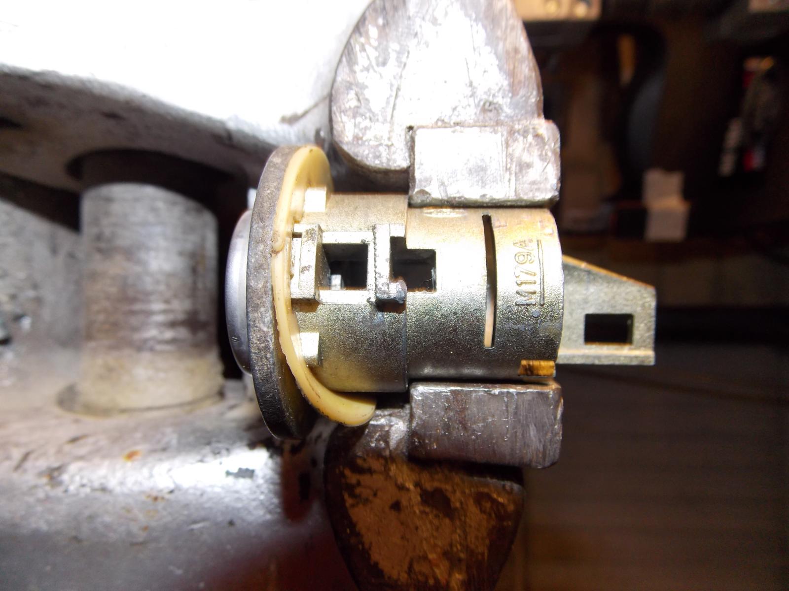

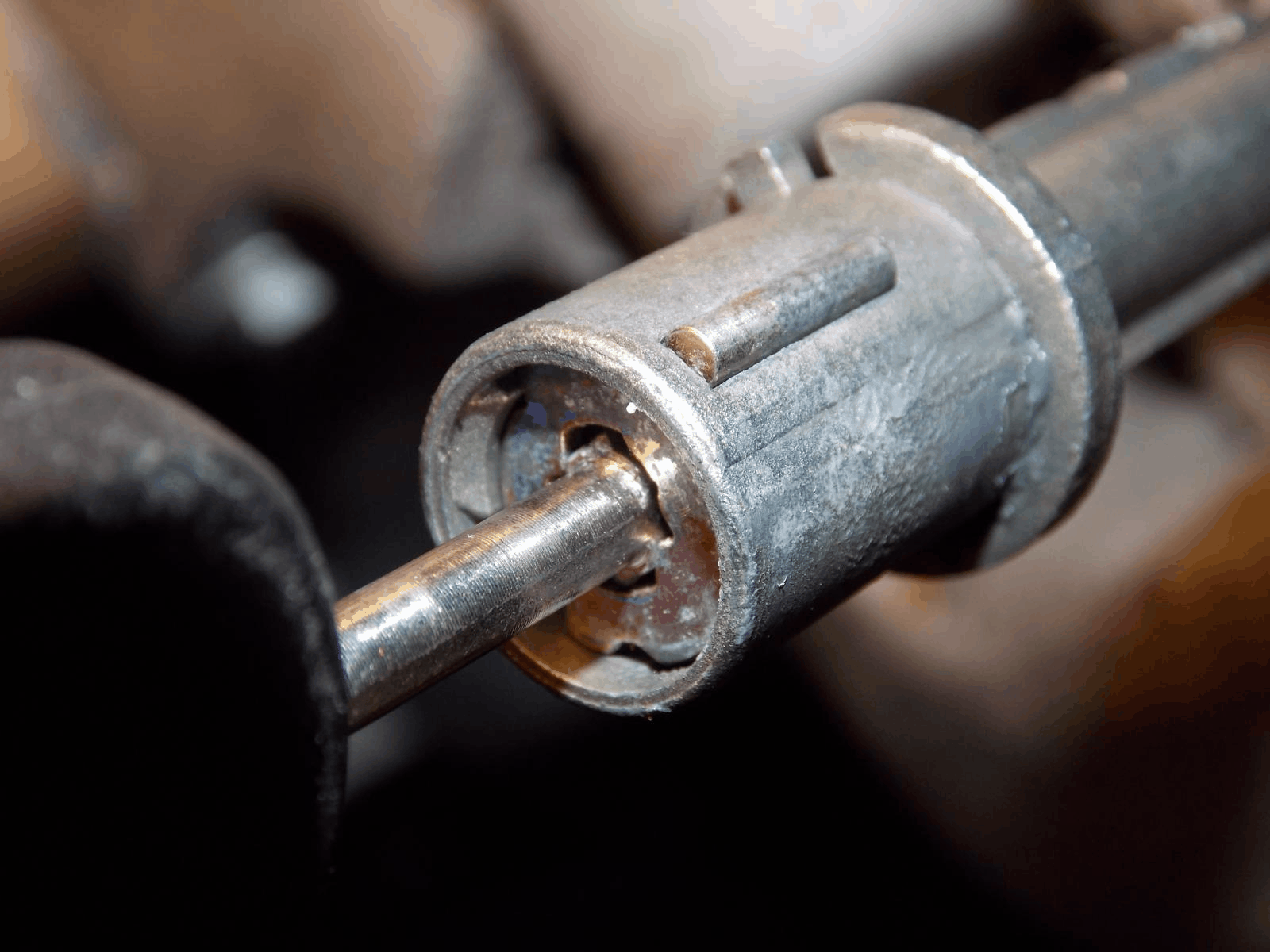

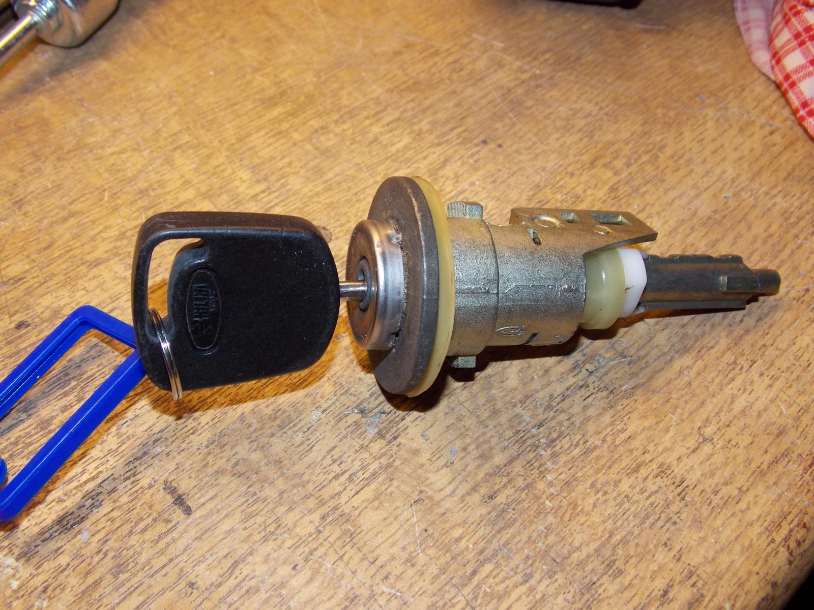

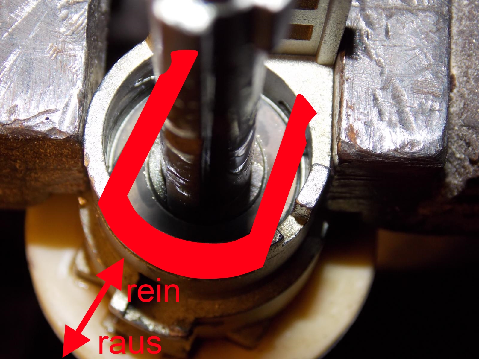

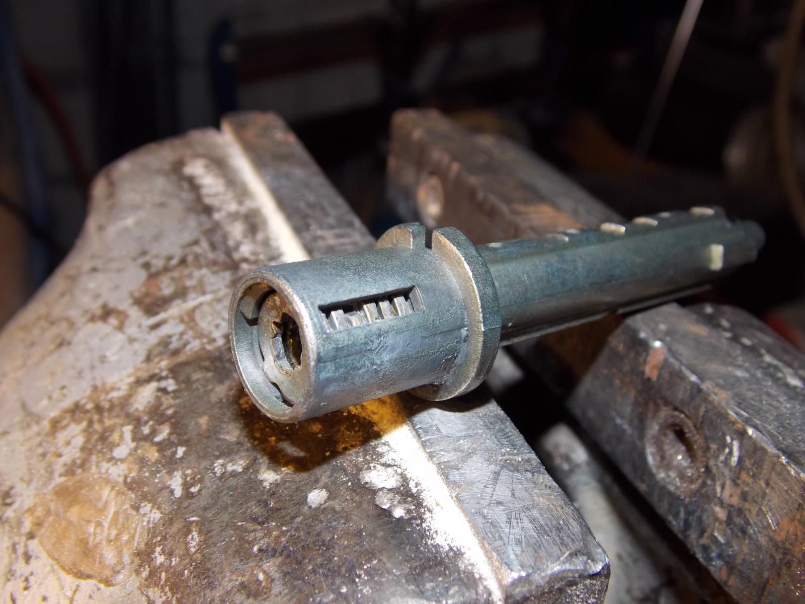

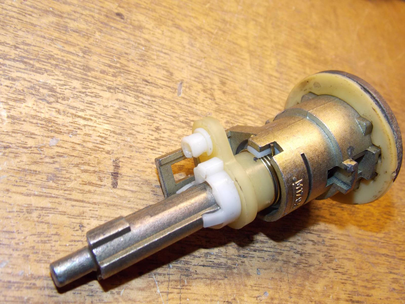

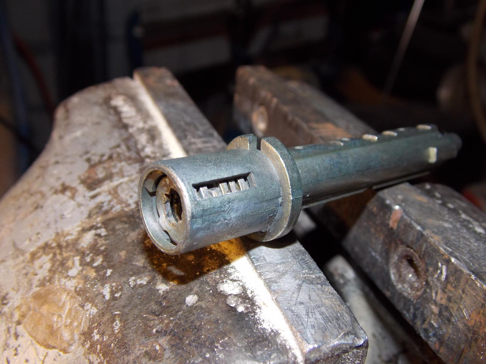

Ich habe mal den Schließzylinder vom Kofferraum zerlegt. Gleiches Auto - andere Stelle. Vielleicht helfen Dir ja meiner Bilder weiter, die ich dabei gemacht habe. zeig uns Pix
Ansonsten das bewährte Prinzip: Learning-by-doing, oder auch: Vorsichtig rumprobieren und zwischendurch Fotos schießen, um eine Hilfe für den Zusammenbau später zu haben. Wenn man sich einigermaßen geschickt anstellt, bekommt man so allgemein (fast) alles auseinander und wieder zusammen. Reparieren

Wenn Du es zerlegen kannst, kannst Du vielleicht diese Scheiben, welche den Schlüssel abtasten (auf meinen Bildern kann man's erkennen) austauschen. Dann kannst Du bei deinem Schlüssel bleiben.
Das Prinzip ist eigentlich ganz einfach. Mr. Green
