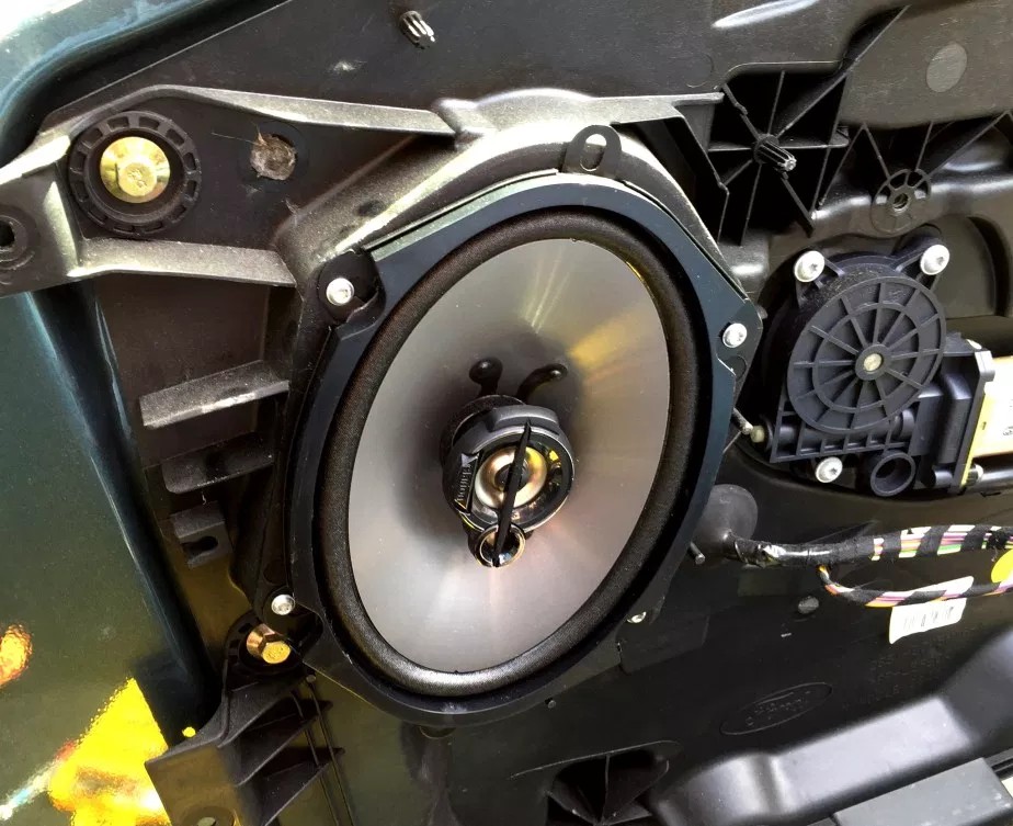

Hier mal ein Bild das ich im Web gefunden habe. Hier sieht man prima, daß ein dicker Kunststoffrahmen auf neuen Lautsprechern aufsitzt.
Nur....woher bekommt man solche Rahmen?

BeitragVerfasst am: 06.02.2019 11:59    Titel: Antworten mit Zitat
Funatic @ 05.02.2019 21:01 hat folgendes geschrieben:
Es müssen ja viele Fiesta & Focus Fahrer dieses Problem haben?!?!?
Wenn es auch den Focus betrifft, sollte es eine Lösung geben, die werden ja regelrecht überschwemmt mit Zubehör.
