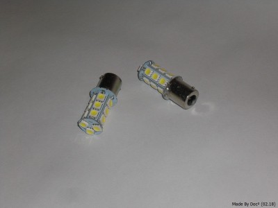

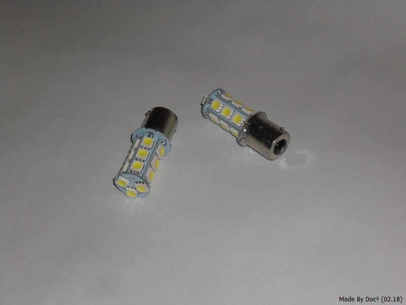

BeitragVerfasst am: 15.02.2018 20:06    Titel: Fehlerfolg Antworten mit Zitat
No Name, China - kein Problem, bei Ebay bekommt man so was schnell und unkompliziert. So unkompliziert wie es eben ist direkt aus Hongkong sich etwas liefern zu lassen.
Meine Bestellung und denn anvisierten Lieferung schon fast vergessen, habe ich die LED R10W LED Lampen in meinem Briefkasten gefunden.
Und der erste Versuch mit meinem Netzteil sah viel versprechend aus.
Aber als ich die Leuchtmittel im Dachhimmel verbaut habe blieb es finster.
Die vorliegenden Lampen eine festgelegte Stromrichtung, Mitten +, Sockel -.
Daher sind sie ohne umbauten nicht überall einsetzbar.
Sprich Kennzeichenbeleuchtung ja, Innenraumleuchte nein. Confused
Schade, denn gerade dafür habe ich sie gekauft.
Ansonsten kann ich mich auch nicht über die Lampen beschweren.
Hell sind sie, nur was die Haltbarkeit angeht und die Erwärmung kann ich keine Aussage treffen.
Sehen recht futuristisch aus, geben aber gut Licht ab, in alle Richtungen.

BeitragVerfasst am: 16.02.2018 13:11    Titel: Re: Fehlerfolg Antworten mit Zitat
Doc² @ 15.02.2018 20:06 hat folgendes geschrieben:
"Gute" Lampen haben deshalb eine Diodenbrücke davor. Denen ist es egal wie rum.
