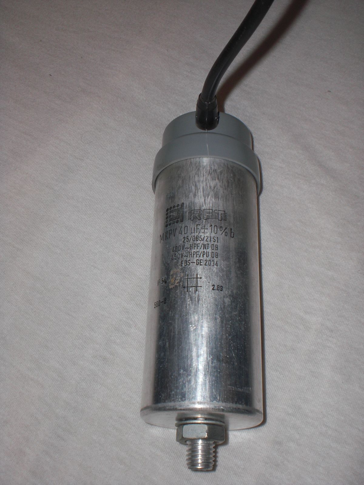

Ich habe bei meinem Fiesta Mk3 festgestellt das die mein Autoradio, JVC mit 4 x 50 Watt Musikleistung, ein Problem mit der Spannungsversorgung hat.
Der erste Basshub wird immer recht kraftvoll ausgeführt, alle weiteren dann aber nicht mehr so stark.
Ich vermute das es an der Spannungsversorgung liegt welche nicht ausreichend Spannung/Strom zur Verfügung stellen kann.
Um das „Problem“ zu beheben würde ich gerne einen Kondensator in die Spannungsversorgung vom Autoradio einbinden. Ich habe mir sagen lassen das ein Kondensator aus einem Schweißgerät eine gute Wahl sein könnte. Wie es der Zufall wollte konnte ich ein altes Elektroden-Schweißgerät ausschlachten und habe aus diesem den Kondensator ausgebaut. Siehe Bild im Anhang.
Dieser Kondensator hat eine Kapazität von 40 µF.
Da ich die Technischen Eigenschaften nicht Sinnvoll einordnen kann bitte ich dazu um eine objektive Einschätzung ob dieser Kondensator Sinnvoll in meiner Anwendung wäre.

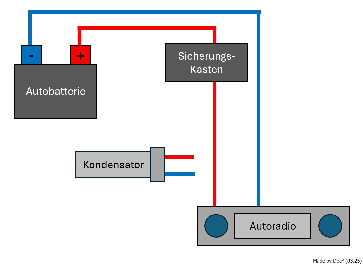

Außerdem bin ich mir nicht sicher wie ich einen Kondensator richtig in die Verkabelung von meinem Autoradio einbinde. Dazu habe ich im Anhang eine technische Skizze beigefügt, welche gerne nachbearbeitet/verändert/angepasst werden darf.
Letztendlich stellt sich mir die Frage ob ich einen Kondensator in Reihe oder Parallel verbaue.
In der Skizze darf das gern ergänzt werden.
Die Angaben auf dem Kondensator:
Hersteller: RFT
MKPV 40 µF +/- 10 % b
25/085/21S1
400 V ~ HPF/NT DB
400 V ~ HPF/PU DB
EBS - GE 2034
IP54

Das mit dem Schweißgerät habe ich so noch nie gehört.
Aber grundsätzlich kann ich dir sagen, das solche Kondensatoren parallel und so na wie möglich an den Verbraucher gehören.
Was dem reinen Kondensator fehlt, ist die Schutz- und Ladeschaltung. Wenn ihn einfach so an anschließt, fließt ein extrem hoher Strom im Moment des Einschaltens (nicht des Radios, sondern Zündung oder Batteriepole, je nachdem wie dein Radio das braucht), dass diese Kontakte das nicht lange mitmachen. Er muss also sanft (über einen Widerstand oder eine Ladeschaltung) aufgeladen werden, bevor er direkt eingeschleift werden darf *).
Auch eine Rückkopplung ist zu vermeiden ("Diode"), sonst bringt das auch nicht viel.
Außerdem haben solche Kondensatoren 500mF - 5F, da ist deiner mehrere Größenordnungen drunter!
*) Das kann man bei 230V Netzteilen sehen, gute funken nicht beim Einstecken, billige schon.
