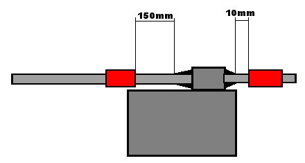

Also links ist das Teil ca. 10mm von dem getriebeseitigen Faltenbalg enfernt und rechts ca 150mm. Ich kam leider nicht so gut hin jetzt auf die Schnelle.
Aber ich glaube die vom HCS sind kürzer, dann wird das schon wieder nicht stimmen. Aber ich kann mir auch nicht vorstellen, dass es da so genau drauf ankommt. Mitte wäre für mich auch logisch.

FireplayerDB hat folgendes geschrieben:
kann es sein dass dein Wagen ein kleines Problem hat?
10mm (1cm) auf der linken, 150mm (15cm) auf der rechten Seite?
Da kann was nicht stimmen, findest du nicht?

Ne, ne. Die rechte Antriebswelle ist ja auch bestimmt drei mal so lang wie die linke.

jetzt versteh ichs auch, du willst damit also sagen das du an BEIDEN Wellen ein Gewicht hast? Das ist nun wiederum selten und ich dachte auch das das Gewicht zum rechten Balg 1cm und zum linken 15cm Platz hat.

Richtig, ich habe an beiden Wellen Gewichte. Sorry, das war für mich selbsverständlich.
Mit der Längenangabe meine ich jeweils von einem Gewicht den Abstand zum getriebeseitigen Balg.
