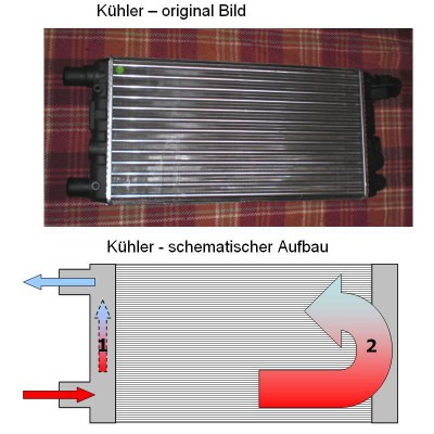

BeitragVerfasst am: 03.03.2013 22:14    Titel: Der neue Kühler ist da Antworten mit Zitat
Obwohl der Kühler der beste ist den ich mir vorstellen konnte, hat er trotzdem eine gravierende schwächen.
Er kühlt schlecht.
Nach Rücksprache mit Leuten die diesen Kühler in ihren Autos verbaut haben musste ich feststellen das meine Vermutung der Fehlkonstruktion bei diesem Kühler zutrifft.
Auf dem Foto im Anhang ist der Aufbau vom Kühler grob zu erkennen.
Links Zulauf und Ablauf rechts eine Halterung.
Zur Funktion: Man sollte annehmen das das einströmende Kühlwasser sich im vorderen Verteilerkasten auf die untere Hälfte der Kühlkanäle verteilt, durch den Kühler fließt, sich im hinteren Kasten wieder sammelt und ein zweites mal durch den Kühler fließt.
Also so wie der Pfeil 2 die Fließrichtung beschreibt.
Aber dem ist nicht so. Diesen weg nimmt nur ein kleiner Teil des Kühlmittels.
Tatsächlich fließt ein großteil des Wasser durch den vorderen Verteilerkasten so wie es Pfeil 1 andeutet.
Das dadurch eine nur mangelnde Kühlwirkung die Folge ist, ist schnell zu verstehen.
Entsprechend habe ich mir überlegt, dass ich diesen Kühler ein wenig modifizieren werde.
Mein Plan ist im linken Verteilerkasten einen Einschnitt vorzunehmen wodurch ich eine Zwischenwand einbringen kann.
So das das Kühlwasser nicht mehr direkt vom Einlass- zum Auslass-Stutzen strömen kann sondern gezwungen ist durch den Kühler zu fließen.
Also so wie es Pfeil 2 beschreibt.
Problem könnte aber sein das dadurch der Durchströmwiderstand im Kühler so groß wird das der Massendurchsatz stark vermindert wird und die Folge ist das zu wenig Kühlwasser durch den Kühler gepumpt wird.
Und damit wieder eine zu geringe Kühlwirkung die folge ist.
Ich weiß das es auch Kühler gibt die die Ein- und Aus-Strömstutzen genau diagonal gegenüberliegend angeordnet haben und deswegen das Wasser gezwungen ist durch den Kühler zu fließen, aber ist es ratsam einen Kühler der dafür nicht konzipiert ist so umzubauen ?
Entsprechend meine Frage: Wie ist das bei anderen Kühlern?
Oder anders Formuliert, wie werden normaler weise Kühler durchströmt bei denen die Anschlüsse auf nur einer Seite angebracht sind?
Pfeil 2 beschreibt die gewollte Durchströmung, Pfeil 1 die tatsächliche.
 Dateigröße:  92.06 KB
 Angeschaut:  710 mal
BeitragVerfasst am: 05.03.2013 10:40    Titel: Antworten mit Zitat
ich denke das ist nur bei den "kleinen" Motoren so, beim 1.6er XR2i z.B. geht das Wasser diagonal durch, siehe Bild:
