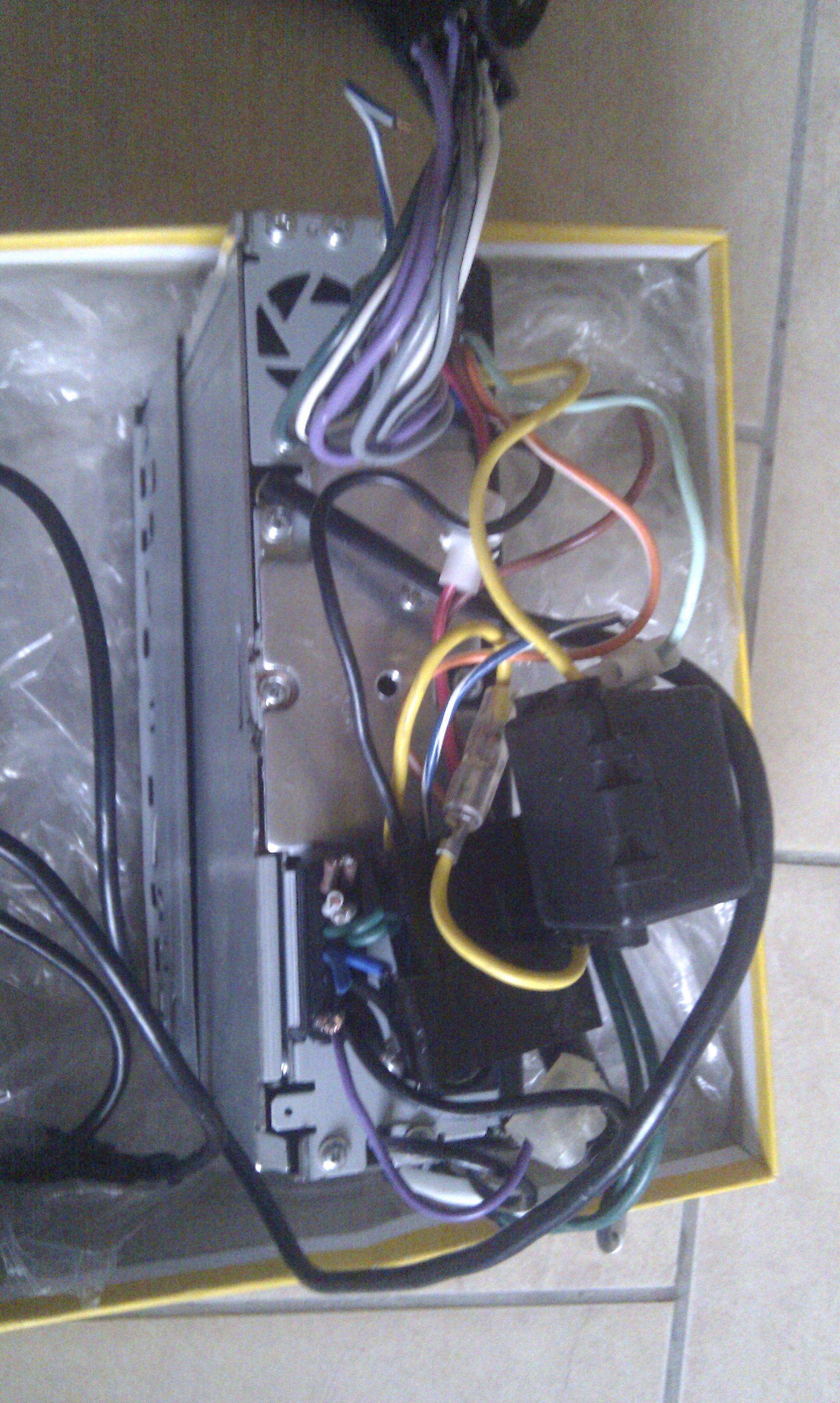

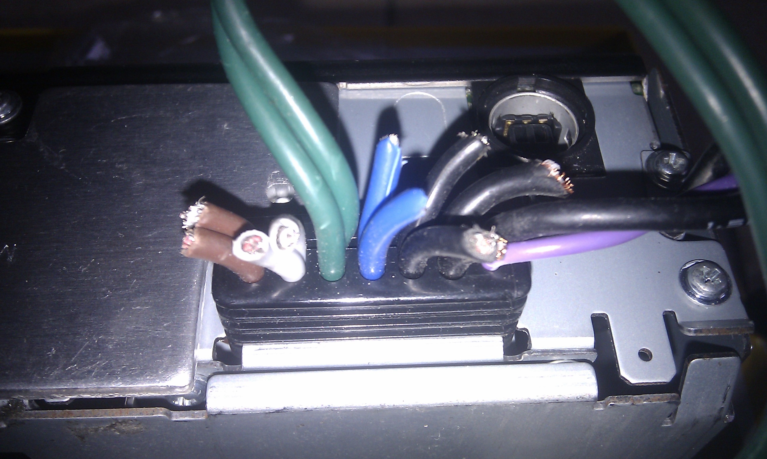

Hallo, ich habe ja vor kurzen eines der heiß begehrten Radios von JVC ersteigert, anfangs war es ein echtes Schnäppchen, jetzt, wo ich es sehe, weiß ich, wieso das gute Ding nur 70 Euro kosten sollte.
Die Cinch-Kabel für Front, Rear, Kamera, Monitor usw. sind alle abgeschnitten, einzig Subwoofer und Center ist noch vorhanden.
Hat jemand dieses Radio und kann mir sagen, welches Kabel für was gedacht war? Am liebsten möchte ich es dem VK ja vor den Kopf werfen und mein Geld zurück holen, da bin ich echt sauer schimpfen

Ich würde an alle Kabelenden wieder einwandfreie Verlängerungen mit Stecker anlöten. Danach kannst du das doch ausprobieren, wofür welches Kabel ist.
Hast du schon im Internet bei JVC versucht eine Einbauanleitung zu ziehen? Kabel haben ja alle verschiedene Farben, müsste doch darin beschrieben sein wafür die sind.

Nein, leider nicht...schau mal hier, auf Seite 4 ist links ein Kasten (wo "B", "A", "B" und "C" drin steht)...um diesen Anschluß-Block geht es,- Center und Subwoofer ist noch vorhanden, der Rest ist am Radio einfach abgeschnitten
http://www.jvc.fr/files/installation_manual/kdavx22e-install_lvt1797-008a_fr.pdf

Das Radio und die Endstufen sind OK, ich habe das Radio mal aufgeschraubt, die abgeschnittenen Kabel enden alle in einer Stecker-Leiste...dort werde ich dann neue Kabel einlöten, muß ich mir Morgen nur holen, dann kann der Spass beginnen :)

So, falls noch jemand an solche geistigen Tieffliefer gerät und ein solches Radio bekommt zwinker
- radio liegt vor dir, hinten links sicherung & lüfter, sowie kabel
- dort sind folgende untergebracht:
- schwarz: masse
- rot: 12v
- gelb: konstant 12v zum umgehen des zündschalters
- blau mit weissen streifen: 12v schaltstrom für zuzsatzgeräte (max 200mA)
- orange mit weissen streifen: zum autobeleuchtungsschalter
- braun: zum mobiltelefon
- hellgrün: zur feststellbremse
- weiss & weiss mit schwarzen streifen: front links
- grau & grau mit schwarzen streifen: front rechts
- grün & grün mit schwarzen streifen: hinten links
- lila & lila mit schwarzen streifen: hinten rechts
- rechte seite wie folgt (kabel von links nach rechts im stecker):
- zweimal braun: line out front
- zweimal grau: line out rear
- grün oben: center out
- grün unten: sub out
- zweimal blau: 2nd audio out
- zweimal schwarz: line in
- schwarz oben: video out
- schwarz unten: video in
- lila mit grauem streifen: rückwärtsgang signal
- schwarz: Fernbedienung
