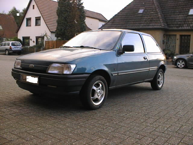

Verfasst am: 30.10.2013 16:18 Titel: Futura Projekt |
Da meine Frau ihren Winter-Fiesta nicht so toll findet vom Aussehen ( 2 kleine Beulen in der Tür, Spachtelorgie an den hinteren Radläufen, Sparausführung Innenraum usw.) habe ich ein neues Projekt, ohne Gemecker von meiner Frau. Hurra
Die Technik ist bereits alles gemacht, TÜV ist neu ohne Mängel.
Gemacht wird jetzt noch vor dem Winter bis Mitte November:
1. Futura Stoßstangen vorne + hinten in Wagenfarbe lackiert.
2. Nebellicht
3. Tagfahrlicht
4. Radläufe, Schweller hinten Reparaturbleche einschweißen
5. Kofferraumkante neu schweißen und neue Dichtung
6. Wagen neu lackieren
7. Heckspoiler mit 3. Bremsleuchte
8. Spiegel vom FL und lackieren
9. Innenausstattung vom Futura
10. Lederlenkrad vom RS
11. Motor 1,4er evtl.?
12. ZV
13. Elektr. Heckklappenentriegelung
14. Elektr. Fensterheber
So das wars, oder noch weitere Vorschläge?
Bilder folgen, je nach Fortschritt.
Hier noch ein Bild "Vorher".
Das "Nachher" Bild folgt, wenn alles fertig ist.

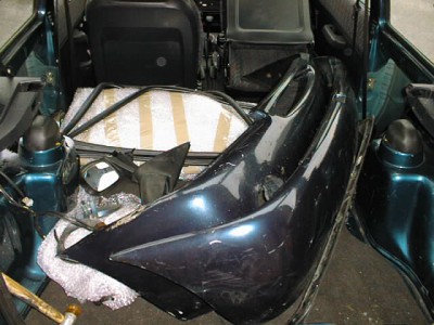

Anmeldungsdatum: 04.11.2011
Geschlecht:
Verfasst am: 04.11.2013 18:03 Titel: |
Danke Sven, dann werde ich mal suchen das zu bekommen. Ist aber gar nicht so einfach.
Die ersten Arbeiten sind gemacht.
Morgen werden die hinteren Radläufe geschweißt.

Geschlecht:
Verfasst am: 04.11.2013 21:36 Titel: |
das sieht ja fast wie petrol-blau metallic aus
_________________ mfg Michael
| Nach oben |
Geschlecht:
Verfasst am: 04.11.2013 22:15 Titel: |
Ich finde das ist doch eine schöne Farbe. Mal sehen wie der Wagen nach dem Lackieren so aussieht.

Anmeldungsdatum: 13.09.2005 Alter: 50
Geschlecht:
Verfasst am: 05.11.2013 07:57 Titel: |
Scharly, ist der Fiesta nicht Ontarioblau? Niere meint denk ich eher die Stoßstangen, welche ich, wenn du nicht soweit weg wohnen würdest, mit dir tauschen würde. Die sehen zum umlackieren viel zu schade aus .
_________________ Gruß Sven
| Nach oben |
Geschlecht:
Verfasst am: 05.11.2013 08:54 Titel: |
Hallo Sven,
ich habe noch mal nachgesehen, die Farbe ist Cayman-blau XCS2696.
Der Lack der Stoßstangen ist nicht mehr gut, sieht nur auf dem Bild so aus. Die hätten in jedem Fall lackiert werden müssen. (Evtl. bin ich auch zu pingelig, gerade mit der Lackierung) Aber das du so weit weg wohnst ist wirklich schade.
