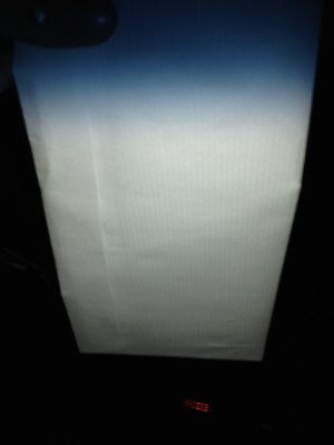

danke für die Antworten. Ich habe gerade mal ein Foto gemacht.
Steinigt mich nicht für die quali.
Man sieht definitiv einen Unterschied, der "Kleberand" ist nahe der Dichtung. Die restliche Fläche geht zur Scheibenmitte.
Ich kann mir nicht vorstellen das die Streifen irgendwas mit "Verbundglas" Anno 1991 zu tun haben Lupe

BeitragVerfasst am: 14.02.2014 07:53    Titel: Antworten mit Zitat
Kann man nicht wirlich erkennnen, hatt aber keiner behauptet, das du keine drin hast, nur dass wenn keine Kabel etc, drinn sind auch keine beh. Scheibe im Werk verbaut wurde. Du bist ja sicher nicht der erste Besitzer von dem Fiesta?
Feststellen obs Tatsächlich eine beh. Scheibe ist kannst duch, in dem du die A-Säulenverkleidung ab machst dasollten L & R 2 Anschlüsse dran sein.
Sollte die beh. Scheibe tatsächlich ab werk drin gewesen sein muß auch der Schalter, Kabelbaum und Relais vorhanden sein.
Das Relais ist ein hohes grünes, der Sockel ist zusätzlich am Sicherunkskasten angebracht (hier gehen u.a. ein dickes rotes & ein dickes Schwarz/violetes Kabel ran) und 2 zusätzliche Sicherungshalter (30A, auch hier gehen dicke schwarz/violette Kabel ran)
BeitragVerfasst am: 14.02.2014 11:30    Titel: Antworten mit Zitat
Auf dem Bild kann man Heizdrähte erkennen, so wie bei der Frontscheibe vom Ford meiner Frau.

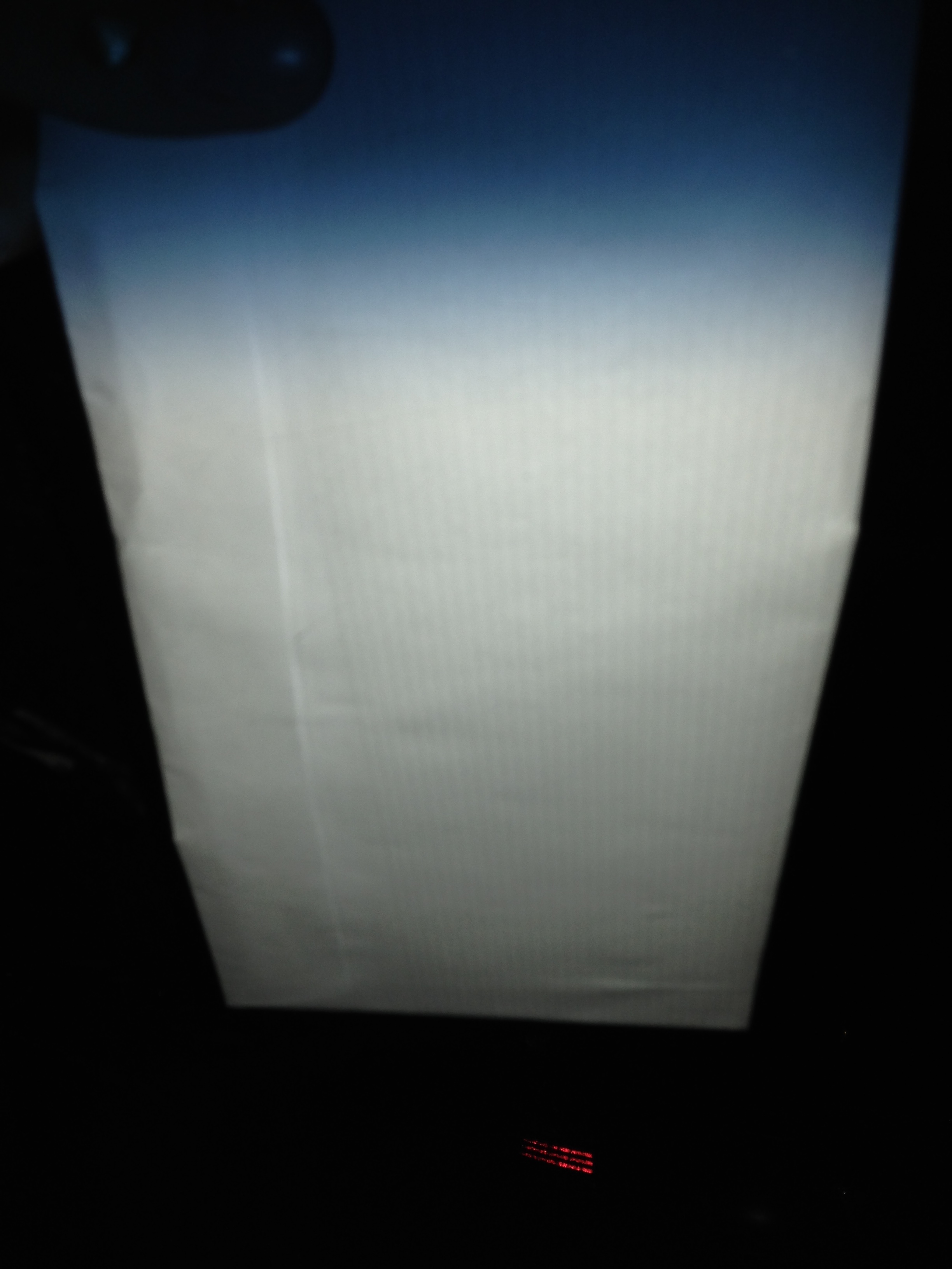

Ich habe nun nochmal die A-verkleidung entfernt, ich kann dort keine Blechplättchen o.ä. sehen.
Es ist wirklich sehr mysteriös, es ist dioch keine Miniatur-Elektronik Lupe
Hier noch ein paar Bilder und nocheinmal von den Heizdrähten.
