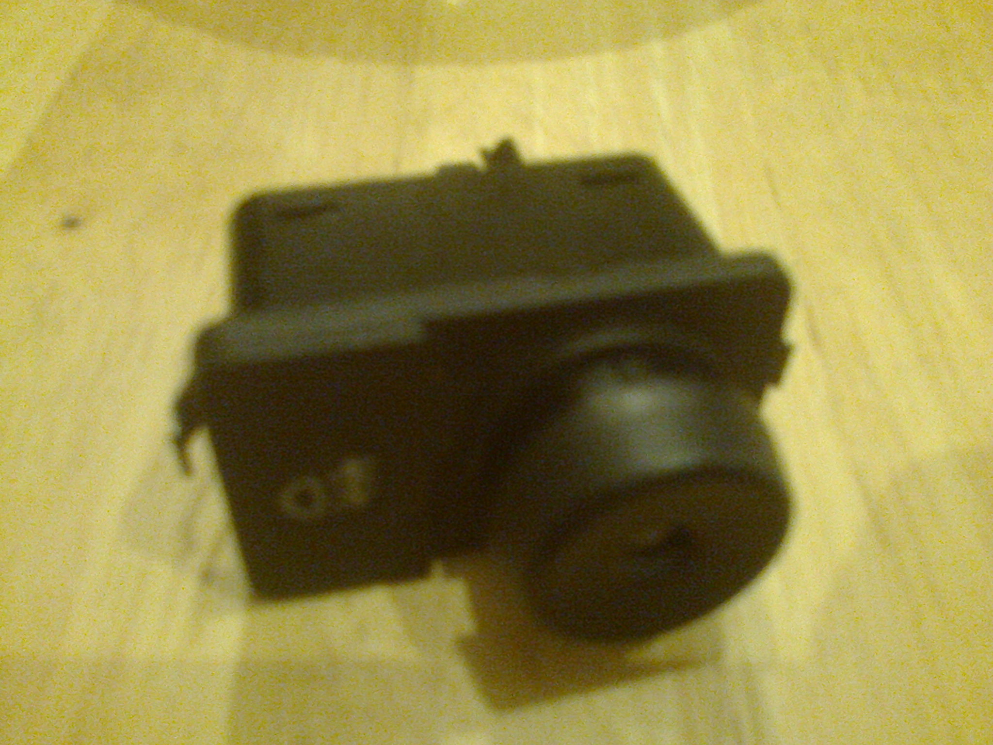

ich hab mir im dezember einen Fiesta mk3 xr2i gekauft.
leider war der Vorbesitzer nicht sehr gnädig mit dem Auto Mr. Green
viele Sachen wurden rausgerissen aber eine hifi anlage hatte wieder platz grübel
was ich nicht versteh da der Motor nen sehr guten Sound hat Mr. Green
leider hat er auch das kabel für die Nebelscheinwerfer vorne rausgerissen, welche ich natürlich reaktivieren möchte. ich hab nur ein Problem: der stecker im innenraum hat 5 pole und ich weis nicht was was ist und hab im ganzen internet noch nichts gefunden. mein teilehändler des vertrauens, sowie mein mechaniker und dessen meister und der örtliche fordhändler können mir dazu auch keine auskunft geben.
jetzt frag ich mal in die runde ob von euch wer weis wie ich das bei dem stecker anzuschließen hab grübel

grins nur den schalter. die haben irgendwann mal das kabel rausgenommen und irgendwann ist mal wieder eins rein gekommen. das problem ist nur das ist irgend ein kabel was man normalerweise in einem haus verbaut. desweiteren ist da nicht mal ein massekabel oder eine sicherung. einfach nur ein kabel was vom schalter zum licht rennt. und natürlich zur batterie. aber was ist schon natürlich bei meinem fofi Mr. Green

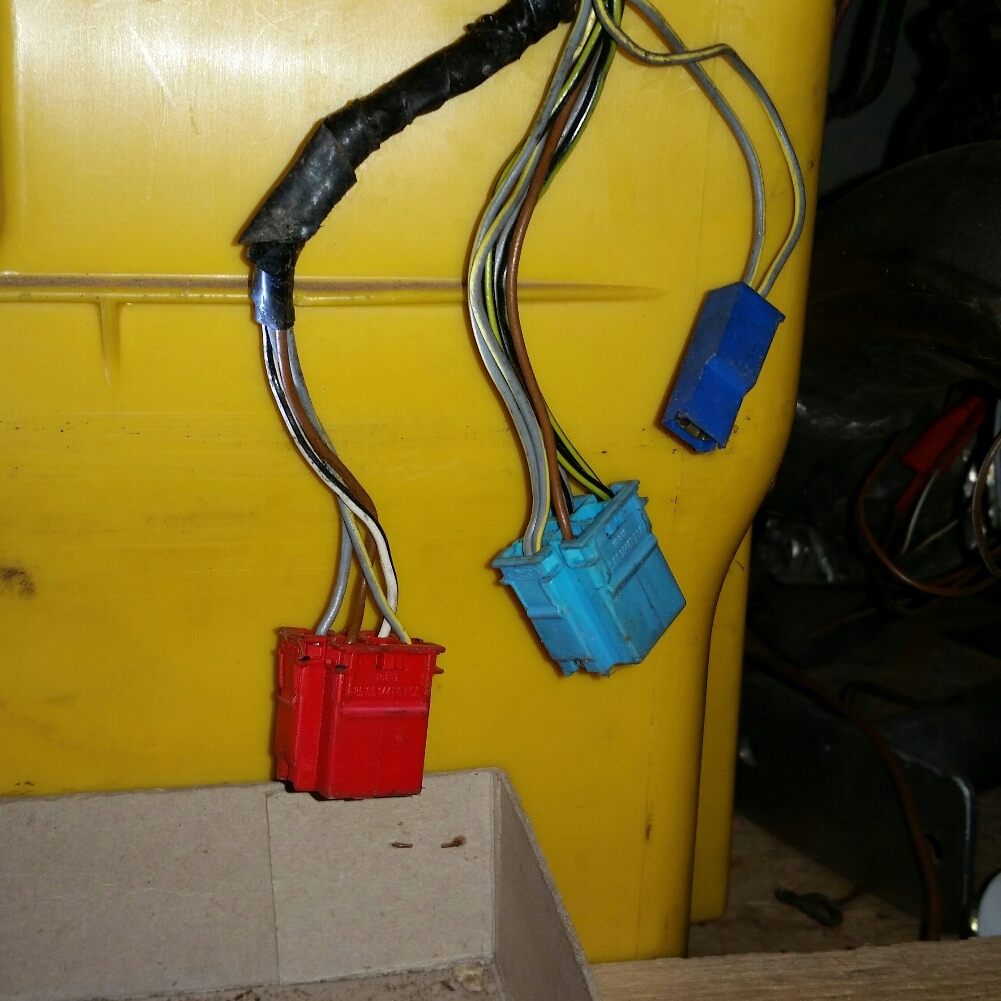

Wenn ich nicht die falschen Stecker erwischt habe dann sind nur 4 Pins belegt. 2 sind für das Licht (grau/gelb) und 2 die Schalten.
 Dateigröße:  672.64 KB
 Angeschaut:  681 mal

BeitragVerfasst am: 12.01.2016 07:00    Titel: Antworten mit Zitat
naja aber ich hab keinen stecker ( muss nochmal beim hänlder fragen ob der welchen hat) und der schalter vom Nebelscheinwerfer hat 5 pole und die anderen nur 4. das ist ja das komische Brick wall
leider hab ich gestern vergessen ein Foto reinzustellen aber vl geht sichs heute aus
BeitragVerfasst am: 12.01.2016 11:36    Titel: Antworten mit Zitat
eda653 @ 12.01.2016 07:00 hat folgendes geschrieben:
Die "An"-LED wird nicht direkt im Schalter geschaltet, da die Nebelscheinwerfer durch das Fernlicht ausgeschaltet werden können und die Kontrolle daher auch aus gehen muss.
Genau wie bei der Front-/Heckscheibenheizung, das sind Taster und erst die Zeitrelais geben das An-Signal zurück.
Also nicht einfach nur wg. des Symboles kodiert!

Wenn ich wüsste das das auf meinem Bild die richtigen Stecker sind könntest du die haben, 5er inkl. Versand oder so.

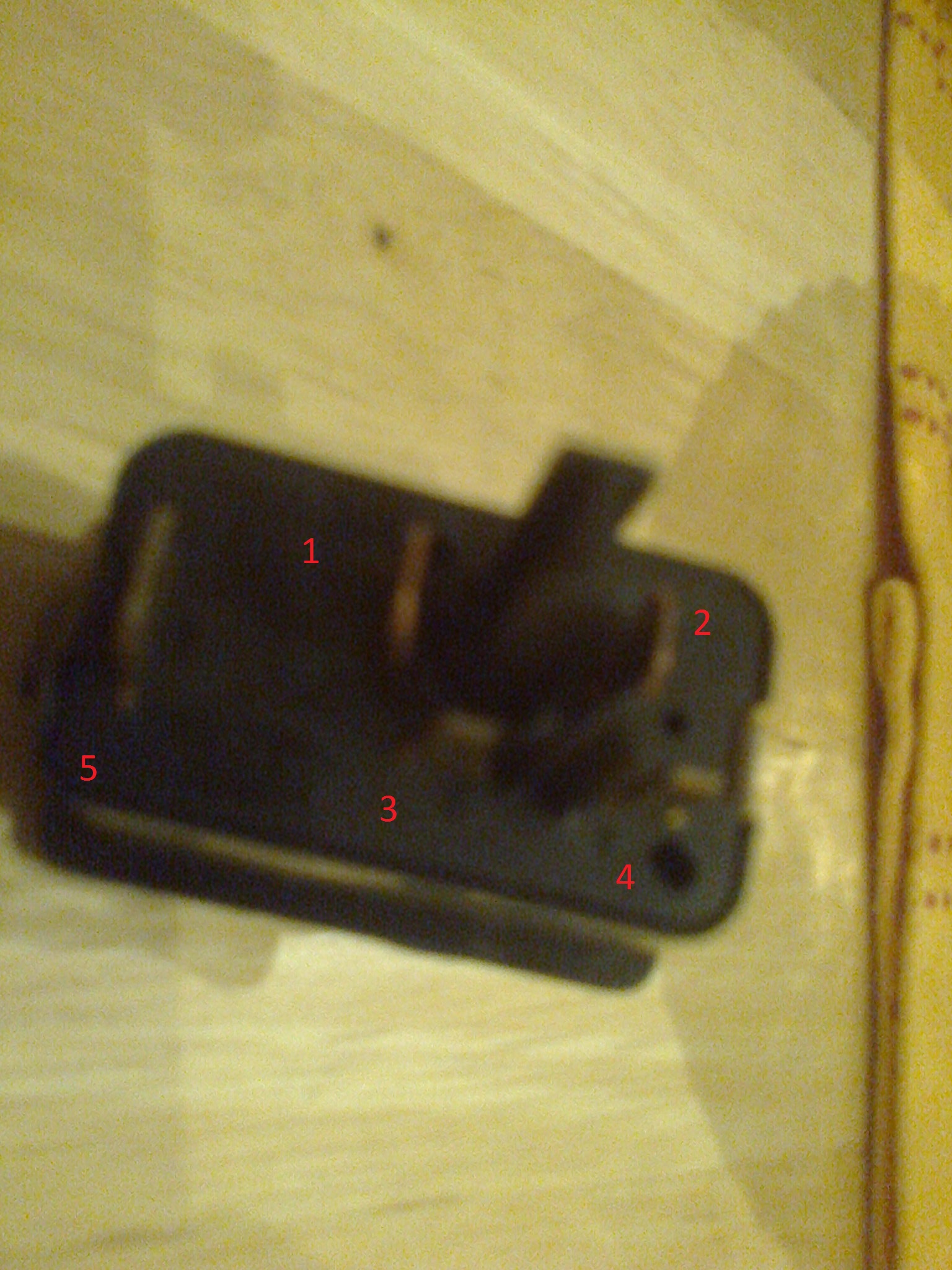

BeitragVerfasst am: 12.01.2016 20:14    Titel: Antworten mit Zitat
sodala hier das foto vom stecker
und ja ich weis es ist nicht das schärfste foto aber ich hab noch kein so modernes handy mit high end auflösung Mr. Green
ahja und die zahlen beim 2. bild stehen auch wirklich aufm stecker oben
 Dateigröße:  496.5 KB
 Angeschaut:  680 mal
 Dateigröße:  673.2 KB
 Angeschaut:  689 mal
BeitragVerfasst am: 13.01.2016 10:15    Titel: Antworten mit Zitat
eda653 @ 12.01.2016 20:14 hat folgendes geschrieben:
Schäre ist keine Frage der Auflösung (auch wenn die HDTV-Werbung uns das glauben machen will), der Hintergrund ist ja auch scharf. Geh einfach mit dem Handy ein Stück weiter weg.
Zur Not kannst du das Bild ja hinterher beschneiden.
