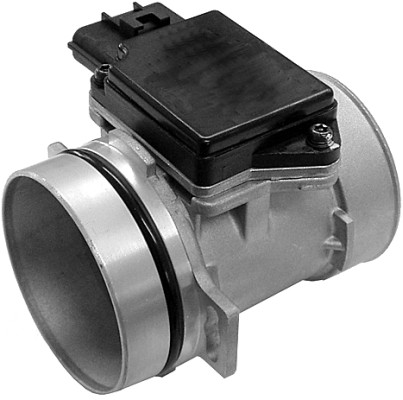

@Sensoren: Luftmassenmesser ist angeblich bis 2/2001 verbaut worden.
Sieht man gut zwischen eckigem Luftfilterkasten und Anschlußrohr Richtung Motor. Hängt so ein rundes Teil dazwischen.
Habe ich noch nie gereinigt ... sind aber soweit ich weiß ein oder mehrere Metalldrähte die erhitzt werden auf konstante Temperatur ... anhand der Energie die man für die konstante Temperatur aufbringen muß wird die Luftmenge abgeleitet. Reinigung hat bei anderen Drehzahlproblemen geholfen.

Das Bauteil auf dem Bild habe ich nicht verbaut in meinem Fahrzeug.
