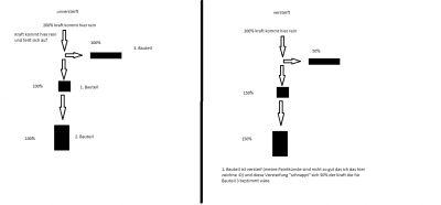

Wenn man einen Antriebsstrang für große Kräfte wappnen will und auch dauerhaft seine Freude beim rühren mit dem Ganghebel haben möchte, kann man sein Getriebe und alle anderen Teile dafür auslegen.
Als erstes ist bei Umbauten darauf zu achten welche Kräfte ein Getriebe und alle anderen Teile aushalten können. Wenn ein Getriebe baugleich vom kleinsten bis zum größten Motor verbaut wird, sind die Möglichkeiten für das Tuning der kleineren Motoren größer, als bei den größeren Motoren. So kann man die kleineren Motoren ohne Einschränkungen bis auf die Leistung des größten Aggregates bringen. Da Mechanische Bauteile immer eine gewisse Sicherheit aufbringen, sind auch beim größten Motor noch Tuningmöglichkeiten durchführbar. Wenn man aber über diese übliche Sicherheit von 10 bis 30 % hinausgeht, sollte man auf Drehzahl und Eingangsdrehmoment achten. Wenn kein Austausch vom Getriebe zu einer verstärkten Variante möglich ist, und auch das Getriebe selbst nicht verstärkt werden kann, sollte man nur noch die Kraftentfaltung des Triebwerkes überarbeiten, so das Spitzen vermieden werden, dafür aber ein möglichst großes Drehmoment über den gesamten Drehzahlbereich zur Verfügung steht.
Als Beispiel dazu eine kleine Berechnung für eine Ford Focus (Mk2) ST mit 226 PS und 320 Nm bis zu 4000 U/min. Da das Getriebe mindestens der Werksleistung standhalten wird und das auch über den gesamten Drehzahlbereich, kann man durchaus die Leistung anheben auf bis zu 270 PS ohne Bauteile zu tauschen. Denn 270 PS bei 6000 U/min sind genau die 320 Nm bei 6000 U/min, welches das Getriebe auch aushält. Das gleiche gilt in diesem Fall auch für Kupplung und Antriebswellen.
Bei neu aufgebauten Getrieben und auch Differentialen wird peinlich genau auf das Spiel und auch das Ablaufen der Zahnräder geachtet. Denn umso weniger Spiel das Getriebe hat und umso sauberer die Zähne aufeinander abrollen, umso länger werden die Teile halten. Dies gilt besondern dann, wenn viel Kraft zu übertragen ist.
Oftmals sind aber nicht die Zahnräder das Problem, sondern das Gehäuse. Die Kraft die man in eine Zahnradpaarung bringt, wirkt sich automatisch auf die Lagerpunkte der Wellen aus. Je nach dem wie Massiv diese Ausfallen kann die Kraft höher, oder sogar noch höher sein. Da die meisten Großserien Getriebe aber nur ein Aluminiumgussgehäusen haben, können sie kaum größere Kräften dauerhaft übertragen. Wenn man diese Getriebegehäuse entsprechend versteift und verstärkt sind aber noch Steigerungen möglich.

hmmm. wenn ich euch folgen kann geht's darum ob "kleinere Versteiferungen" Kräfte abfangen können und wie sich diese auswirken. korrigiert mich wenn ich falsch liege damit.
im Endeffekt entstehen ja zb bei einer kurvenfahrt Kräfte. diese wirken ja auf den rahmen und Karosserie. wenn man jetzt einen überrolkäfig einbaut nimmt dieser einen teil dieser Kräfte auf und somit wirkt nicht mehr so viel kraft auf die Karosserie. ich sag jetzt einfach mal das sich die kraf 50 / 50 auf die Karosserie und den käfig aufteilt (das Verhältnis kann variieren). die kraft wird ja nicht mehr nur weil ich einen käfig eingebaut habe ( zumindest wird sie nur geringfügig mehr da ein paar Kilo Gewicht dazu kommen). wenn man jetzt die Karosserie nur teilweise versteift hat das auch seinen nutzen da ja die Versteifung auch wieder kraft aufnimmt.
die frage stell sich nur wohin die kraft geht welche die Versteifung aufnimmt und das hängt ganz einfach von der Konstruktion ab. die Karosserie vom versteiften bauteil bekommt schonmal weniger kraft ab, da sich ja diese aufteilt. aber die kraft führt dann zb zu einem "unversteiften" bauteil und der bekommt jetzt halt wieder 100% von der kraft ab wie wenn man nix versteift am ganzen Auto.
mann muss halt nur aufpassen das eine strebe nicht noch etwas mehr kraft abfängt welche unversteift auf ein drittes bauteil gehen würde.
das heist also: unversteift bekommen alle 3 Bauteile jeweils 100% kraft ab. versteift man jetzt das 1. Bauteil und die beiden anderen nicht muss man aufpassen das das 1. bauteil nicht etwas mehr kraft aufnimmt welche eigentlich für das dritte wär. das heißt dann: 1.bauteil nimmt 150% auf, das zweite bekommt vom 1. auch 150% weitergeleitet und das dritte nur 50% (siehe Bild wie ich das meine)
wohin dann die kraft schlussendlich hinfließt hängt von der Konstruktion ab. aber wenn sich die Karosserie verzieht dann hat die eindeutig kraft aufgenommen. das selbe passiert ja auch bei federn. man bringt kraft ins spiel damit man die feder zusammendrückt. nur eine feder geht halt wieder zurück in die Ausgangsposition.
ich hoffe ich konnte euch helfen :)

eda653 hat folgendes geschrieben:
... wenn man jetzt die Karosserie nur teilweise versteift hat das auch seinen nutzen da ja die Versteifung auch wieder kraft aufnimmt. ...
... aufnimmt, weiterleitet und verteilt.
Genau das wollte ich damit ausdrücken.
Deine Skizze macht das Prinzip deutlich und der Hinweiß das eine Versteifung auch zu einer Überlastung führen kann besteht, muss aber bei jedem Einzellfall geprüft werden.
