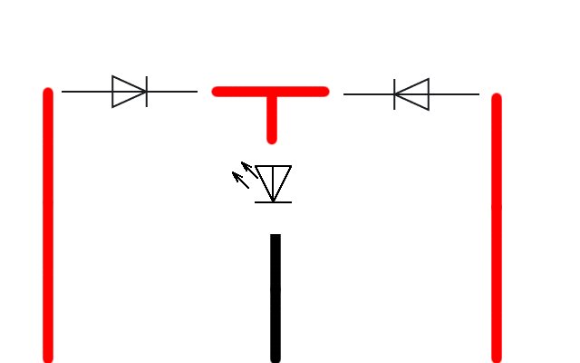

ghiasven @ 29.10.2012 20:48 hat folgendes geschrieben:
Dann lad doch bitte mal für die Leute die dort nicht angemeldet sind dein gemaltes hier hoch.
Sorry, done :-)
(Ich vermute aber, das es falsch ist, da ja je nach Blinkrichtung das andere Plus-Kabel zum Minus wird)
 Dateigröße:  10.47 KB
 Angeschaut:  566 mal
BeitragVerfasst am: 30.10.2012 10:06    Titel: Antworten mit Zitat
Kannst du schon so machen, aber dafür musst du dein Kombiinstrument an dieser Stelle neu verkabeln. Oder die Lampe (bzw. "LED-Fassung") umbauen (die beiden Dioden an die Anschlüsse löten und ein Massekabel rauslegen).

Per @ 30.10.2012 10:06 hat folgendes geschrieben:
Und den Widerstand für LEDs ans Auto-Netz zwinker
BeitragVerfasst am: 31.10.2012 10:33    Titel: Antworten mit Zitat
Der Widerstand sollte in der "Fertig-LED" schon drin sein. Ich bin von einem Umbau, nicht Neubau ausgegangen.
