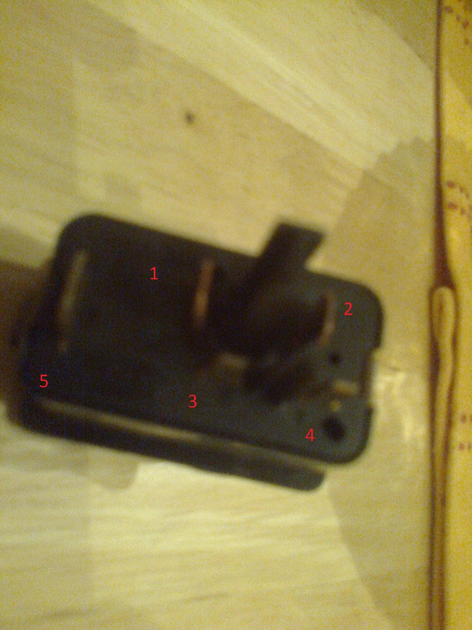

ich hab auch noch so ein altes noki Handy
...ich auch - geiles Teil! Mr. Green (6303)
Aber das geht trotzdem besser. Ich vermute mal Du drückst einfach auf "auslösen". Wenn das so ist: Halte den Knopf ggf. mal kurz gedrückt und beobachte das Display. Das Handy sollte scharf stellen. Beim Loslassen wird ausgelöst. Wenn das nix bringt, dann solltest Du wirklich ein paar cm weiter weg rücken.
Wie heißt es schon so schön: "Ein Bild sagt mehr als 1.000 Worte..." zwinker

BeitragVerfasst am: 14.01.2016 06:38    Titel: Antworten mit Zitat
wenn ich drück ist sofort ein Foto da. also es stellt sich nicht automatisch ein. aber ich werds beim nächsten Foto das ich mach mal probieren mit weiter weggehen grins

sodala. die nebler und breitis leuchten nun wieder tanzen
will hier nur mal reinschreiben was ich gemacht hab bezüglich stecker.
also die pole am stecker mit der nummer 1 und 2 sind + und -. leider weis ich nun nicht mehr genau welcher wer ist aber ist ja nur ne 50 50 Chance Mr. Green
wofür die pole 3-4 da sind hab ich leider nicht raus gefunden.

BeitragVerfasst am: 30.01.2016 07:56    Titel: Antworten mit Zitat
nierenspender @ 11.01.2016 20:26 hat folgendes geschrieben:
2 sind für das Licht (grau/gelb) und 2 die Schalten.
BeitragVerfasst am: 30.01.2016 12:25    Titel: Antworten mit Zitat
Kontrollleuchte (nach Relais), Masse (für Beleuchtung und Kontrolle) und Beleuchtung selbst.
Also konkret:
1: zur Spule vom NSW-Relais
2: zum Standlichtschalter
3: Masse
4: von den NSW (Kontrolle)
5: zu 2 (Beleuchtung)
wobei 1 und 2 keine Verbindung zu anderen haben und vertauscht werden können.

BeitragVerfasst am: 30.01.2016 18:07    Titel: Antworten mit Zitat
hmmm. das ist die antwort die ich vor ein paar wochen schon gesucht hätte grins
aber gut das es jetzt läuft. machen jetzt viel her die lichter Mr. Green
