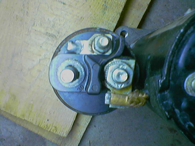

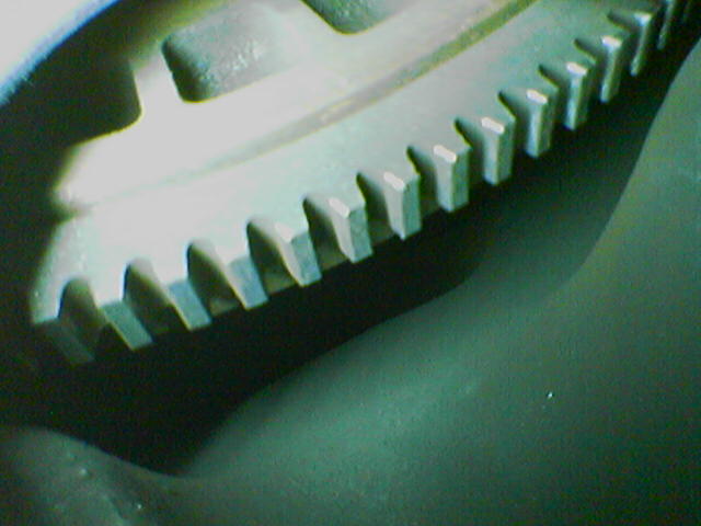

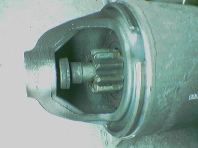

BeitragVerfasst am: 25.11.2007 19:24    Titel: Antworten mit Zitat
So, habe gerade schnell mal den Anlasser ausgebaut und mir die Schwungscheibe angeschaut.
Resultat: siehe Bilder
Für mich sieht alles Recht normal aus, oder halt so wie ich mir vorstelle es aussehen soll.
Vor dem Ausbau:
Gegen kurz vor 17:00 hab ich versucht den Motor zu starten, aber es blieb beim Versuch, bis zu diesem Startversuch war der Wagen ziemlich genau zwei Tage unangetastet
Etwa 18:30 hab ich vor dem "basteln" den Wagen nochmal anlassen wollen und das hat auch zwei mal funktioniert, dann war aber wieder Ruhe angesagt.
Nach dem ich den Anlasser aus- und wieder ein-gebaut hatte, hab ich natütlich auch noch mal versucht den Wagen anzulassen was auch wieder ein paar mal hintereinander geklappt hat. Aber irgendwann war auch wieder ruhe.
Ich hab aber etwas neues Beobachtung, oder besser gehört.
Und zwar als der Anlasser wieder frei drehte war ein klackern zu höhren.
Ich weiss jetzt nicht genau wie schnell sich der Anlasser dreht, aber man könnte dies Klackern so interpretieren das die Zähne vom Zahnrad im Anlasser über die des Schwungrades hinweg rutschen. Also ich meine Seitlich, als wenn sie nicht komplett in den Zahnkratz hineingeschoben werden. Kann das sein?
Was diese Theorie bestärkt sind die Schmutzränder auf der Welle vom Anlasser, da wor das kleine Zahnrad normal hin und her fährt, dort ist ja einwandfrei dieser Schmutzrad zu sehen.
Was aber dagegen spricht sind die Spuren auf der Schwungscheibe.
Der ausschnitt den man sehen aknn ist der wo der Anlasser vorher eben es nicht geschaft reinzuspringen.
Und ausserdem sind die Zähne vom Anlasser-Zahnrad nicht enstprechend abgenutzt.
Und was mich auch noch mal interessieren würde ist ob irgend jemand sonst schon mal ein Problem der art hatte, oder davon gehört hatte.
Aber kann es sein das der Magnet nicht unbedingt voll durch ziehen muss damit das drehen beginnen kann?
Wenn es so ist könnte man ja in der Überleitung vom Magnet zum Elektro-Motor noch ein verzögerer einbauen, oder so (...).
 Dateiname:  Anlasser (11.07)1.jpg
 Dateigröße:  32.21 KB
 Heruntergeladen:  1128 mal
 Dateiname:  Anlasser (11.07)2.jpg
 Dateigröße:  44.27 KB
 Heruntergeladen:  1096 mal
 Dateiname:  Schwungscheibe (11.07)2.jpg
 Dateigröße:  38.47 KB
 Heruntergeladen:  1112 mal
