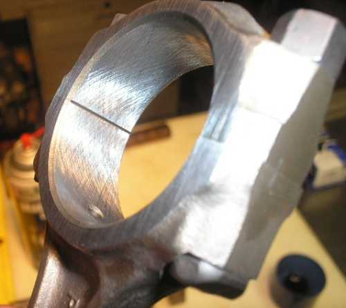

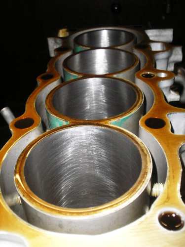

Die Buchsen sind nicht einfach "nur" glatt sonder auf einen spezielle Art geschliffen, oder vereinfacht gesagt: "zerkratzt".
Das nennt man Kreutzschief (siehe Bilder) und macht man mit horizontalen oder vertikalen Honmaschinen. Je nach dem was man Schleift ob Pleuel oder Motorblock.
kein Ford
 Dateiname:  hon bild Motorblock.jpg
 Dateigröße:  27.55 KB
 Heruntergeladen:  933 mal
kein Ford
 Dateiname:  Pleuel.jpg
 Dateigröße:  23.45 KB
 Heruntergeladen:  904 mal
