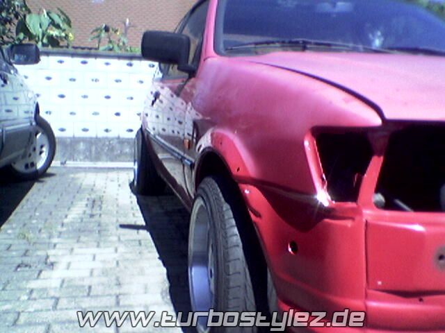

Hier ma ein Bild von meinem,
H&R mit anderer Federrate und Vorspannfedern vorne+hinten
hinten Uniball.
Kosten: ca. 2500€
Tiefer komm ich nicht!!!
BeitragVerfasst am: 15.06.2008 16:37    Titel: Antworten mit Zitat
das sieht aber nicht sehr tief aus
wie auch immer, wenn du nur der Optik wegen tiefer möchtest, dann kannst du das auch per Stoßstangen und Schweller erreichen
Ansonsten kann ich das Gewinde von FK empfehlen, habe ich bei mir selbst auch verbaut und da ist viel Restgewinde vorhanden und nicht nur die 75mm maximal wie im Katalog angegeben
taz.dev
Beiträge: 66
Wohnort: 77960
BeitragVerfasst am: 16.06.2008 19:59    Titel: Antworten mit Zitat
Ich will auch nicht tiefer,
sondern ein Fahrwerk,
dass aufs Gewicht abgestimmt ist.
wink
Wollts nur als Beispiel nehmen,
Tief heißt nicht immer gut!
BeitragVerfasst am: 16.06.2008 21:01    Titel: Antworten mit Zitat
Da hast du recht und zu tief macht, finde ich zumindest, kein Spass da man ständig auf Unebenheiten in der Fahrbahn achten muss
Dachte nur wegen deinem Satz und Tiefer komme ich nicht, das dies das Maximum an Tiefgang sei Daumen Hoch
