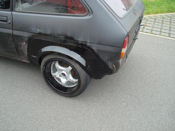

BeitragVerfasst am: 25.10.2008 17:11    Titel: Antworten mit Zitat

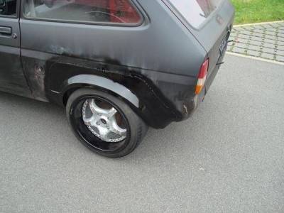

Habe heute noch etwas am Radkasten gemacht.Jetzt bekomm ich sogar 17er drunter...Jetzt geht es nach vorne!Stehn zwar gute 4cm raus die Reifen aber locker machbar tanzen

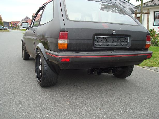

BeitragVerfasst am: 25.10.2008 17:12    Titel: Antworten mit Zitat
Nochmal von hintne

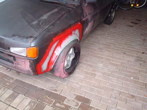

BeitragVerfasst am: 26.10.2008 21:20    Titel: Antworten mit Zitat
Vorne siehts noch so aus.Morgen geht weiter.

Ist das ein Rep.Blech vom Golf 2, die Ecke bei der Endspitze wird aber noch entfernt oder?
Ansonsten ist der Ansatz schon mal ziemlich gut, wie hast du das mit dem inneren Radlauf gelöst?

BeitragVerfasst am: 31.10.2008 19:25    Titel: Antworten mit Zitat
Ja VW.Hatten noch welche rum liegen und die passten.Die Alten sind weg grins

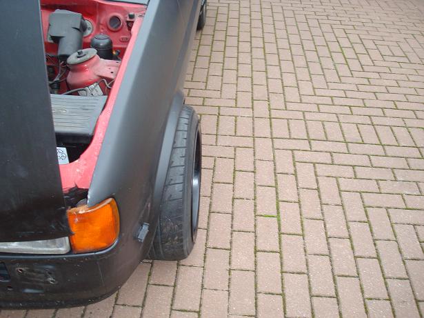

So siehts Vorne aus.

BeitragVerfasst am: 31.10.2008 19:26    Titel: Antworten mit Zitat
Ne die soll erstmal bleiben.Der Arsch wird noch etwas runter gezogen.
