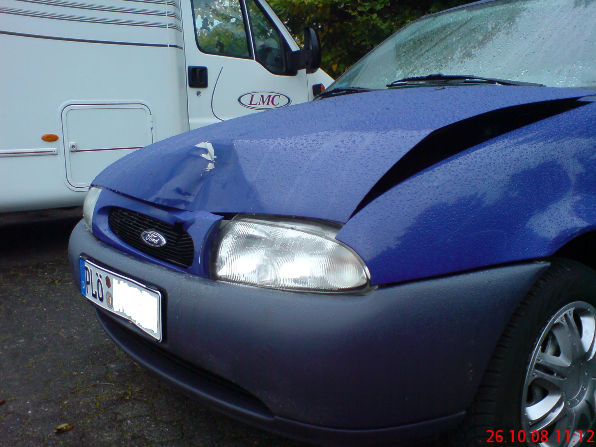

Ich habe meinen Fiesta genau drei Tage, und heute habe ich einen Hirsch mitgenommen!!! Der Fiesta ist nur Haftpflichtversichert, deswegen bleibe ich auf den Kosten sitzen! Ich hoffe, nur der Kühlergrill und die Motorhaube haben etwas abbekommen, der Stoßfänger sieht noch ganz aus, was unter der Motorhaube eventuell kaputt gegangen ist werde ich mir Montag mal anschauen!
Man, ich könnte mich soooooo ärgern, der sah VORHER so gut aus...

Schau dir die Halterung der Scheinwerfer genau an, die brechen auch gern bei sowas.

Heut hab ich die Motorhaube "aufgebrochen", darunter sieht's richtig schlimm aus: die Kotflügel sind verbogen, dieser Querträger ist total verbogen, der Kühler hat auch was abbekommen...
Bei A.T.U. haben die gesagt, das würde so um die 2000 Euro kosten!
Aber jetzt versuch ich, das irgendwie zurecht zu biegen und gebrauchte Teile zu kaufen, mal schauen, ob's was wird...

Die Reparaturkosten übersteigen ja fast den Wert des Wagens.
Bei so einem Fall würde ich unbedingt dazu raten selbst handanzulegen.
Kühler, Motorhaube und Kühlergrill könnte man Problemlos beim Schrottbesorgen, oder zur Not bei Ebay.
Bei den restlichen Karosserieteilen würde ich eher nichts machen, vorausgesetzt sie stehen nicht irgendwie heraus oder stellen für irgend jemand oder etwas eine Gefahr dar.
Was wahrscheinlich ein grösseres Problem werden wird ist die Querstrebe vor dem Motor, auch Motorschloss genannt.
Diese dürfte wohl nicht mehr zuretten sein und müsste wohl ausgestauscht werden. Das und auch nur das würde ich vielleicht von einer Fachwerkstatt machen lassen.

Doc²: Vielen Dank für die Tipps, ich werde mal mit einem Mechaniker zusammen versuchen, die Querstrebe noch zurecht zu biegen, denn es lohnt sich auf keinen Fall, das Teil noch zu kaufen, der Fiesta hat 1100 Euro gekostet (daher hab ich mich auch nur für eine Haftpflichtversicherung entschieden)! Mal schauen, ob ich damit noch eine Weile fahren kann, wenigstens noch bis zum Frühjahr.
