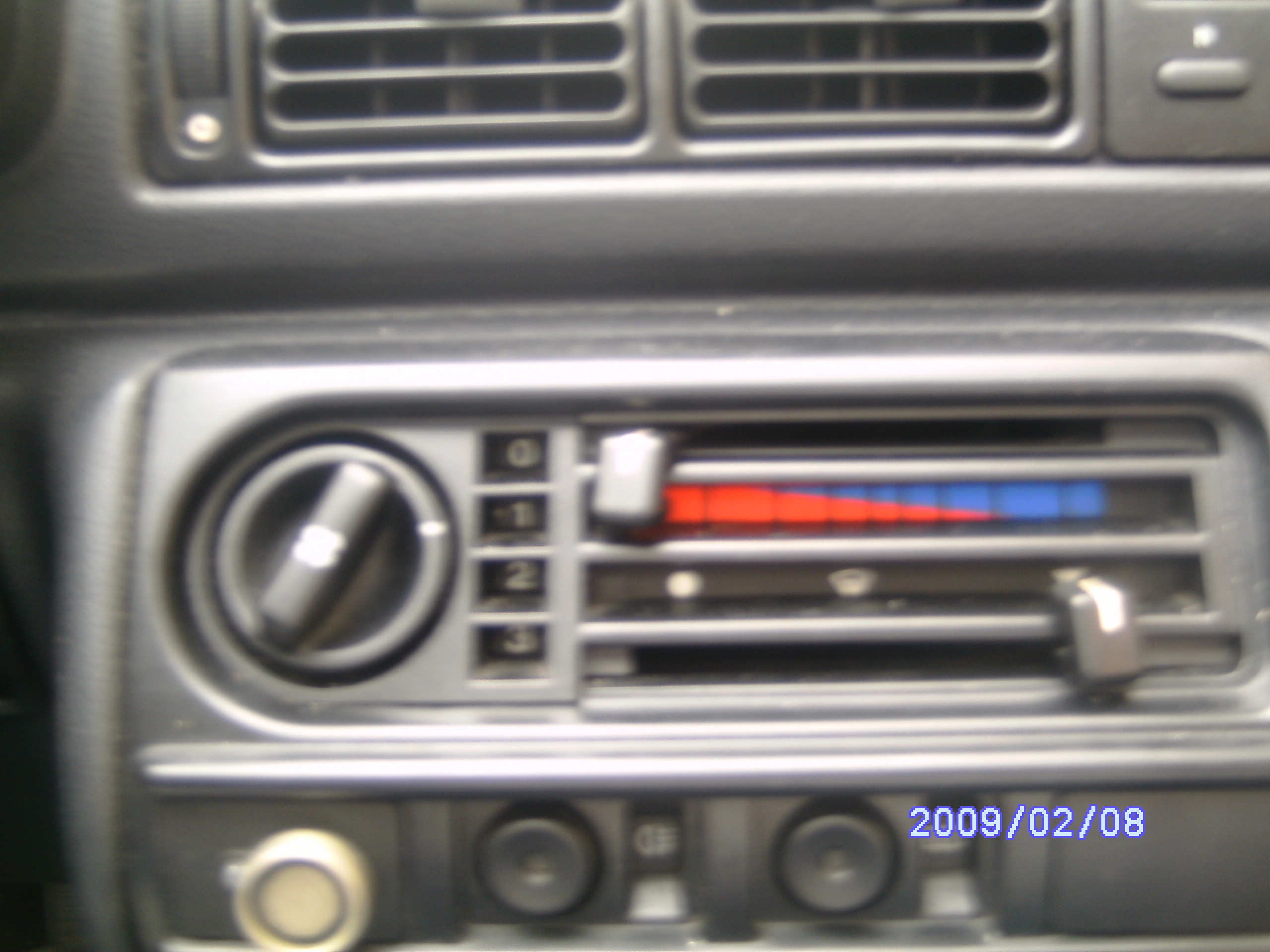

Einen wunderschönen Samstag vormittag wünsch ich euch, wie schon oben beschrieben will ich meine mittelkonsole vom MK 3 umbauen bzw. suche eine umgebaute. Ich will die Bedienelemtente für die Heizung/Lüftung in den Radioschacht verlegen und das Radio nach oben wandern lassen. Damit ich meinen Moniciever auch ausfahren lassen kann.
Meine Fragen:
- hat das jemand schon gemacht?
- hat vll jemand eine umgebaute Mittelkonsole liegen?
- Muss ich die Bowdenzüge etc. irgendwie verlängern oder so
Bilder stelle ich heute Mittag noch rein, vielleicht findet dann jemand noch ne andere Lösung....bis dahin, habt euch wohl

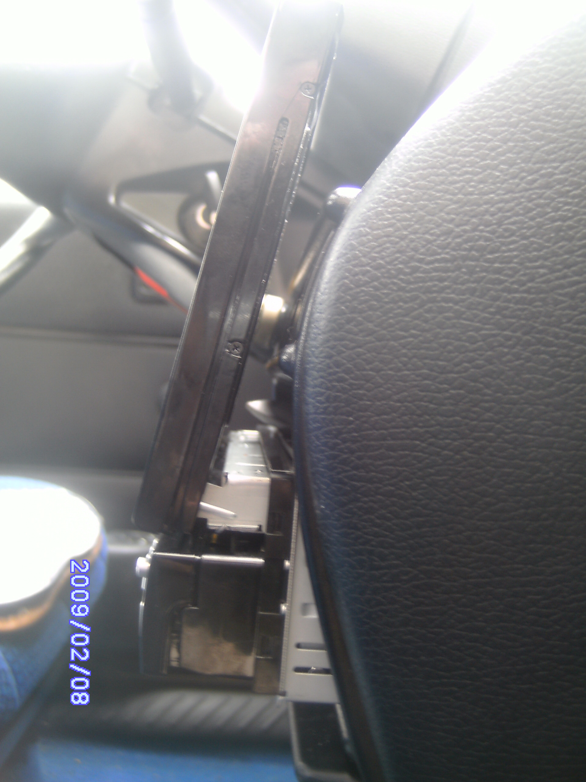

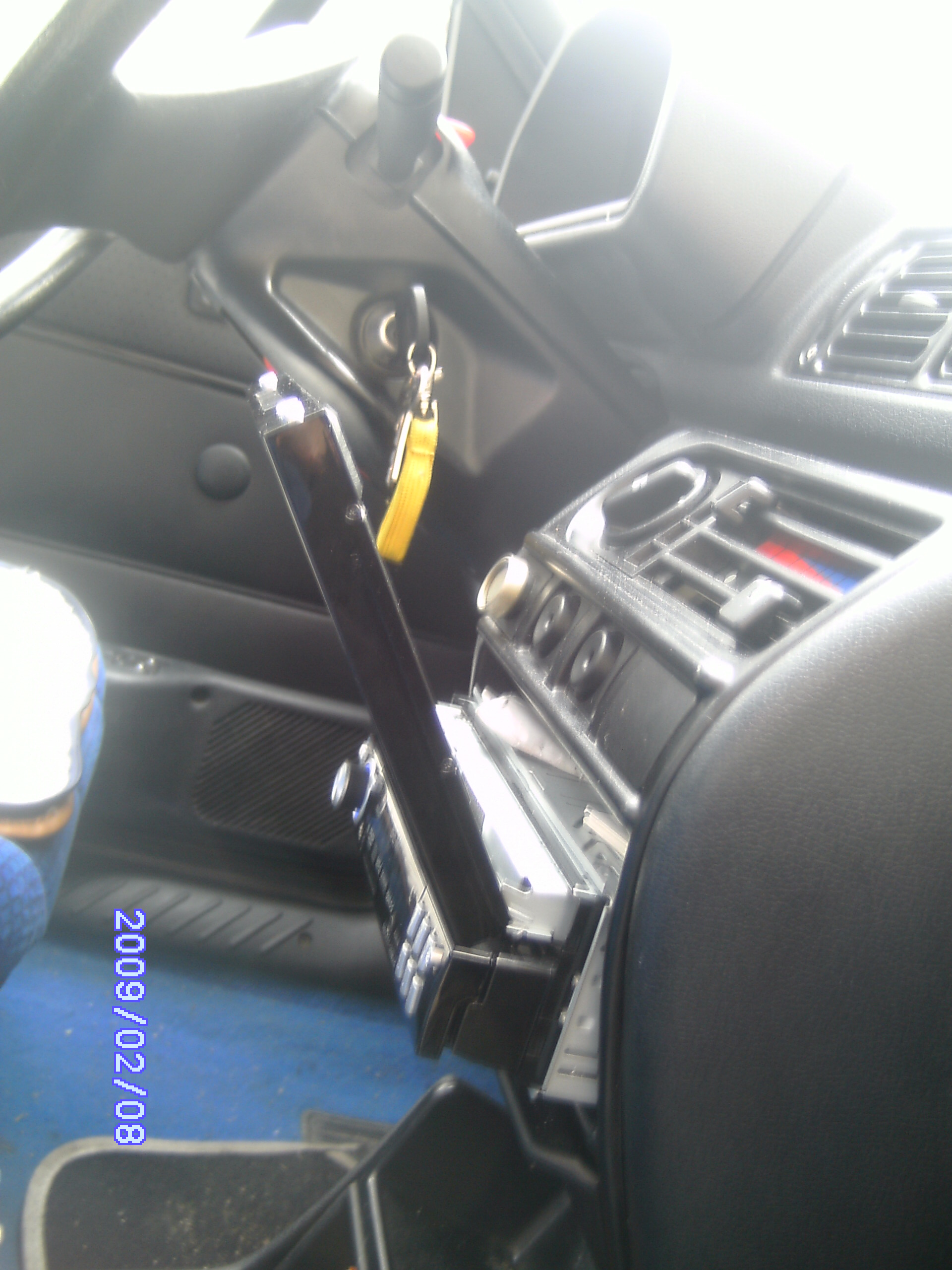

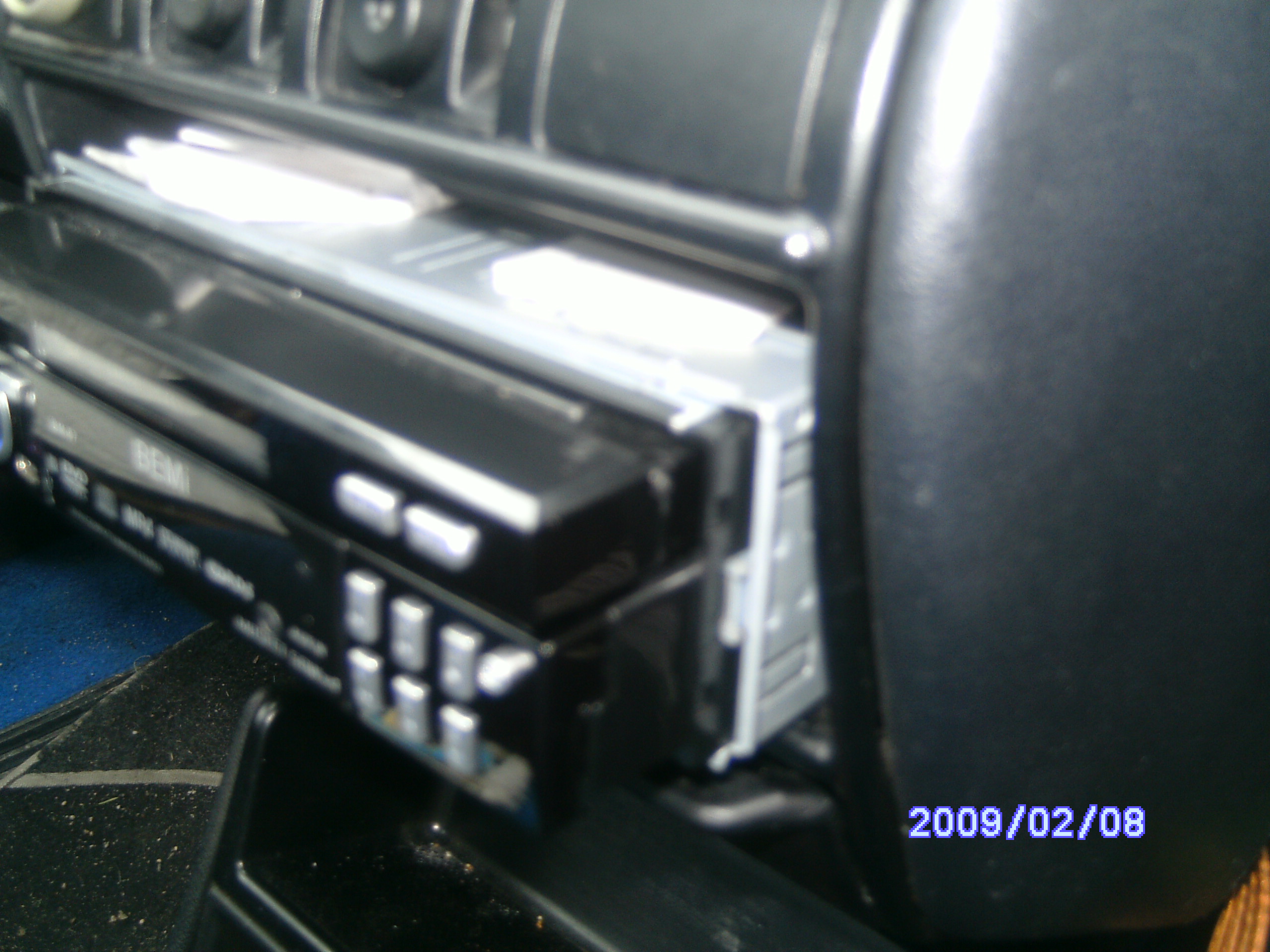

Verfasst am: 07.02.2009 13:07 Titel: Jetzt kommen die Fotos |
Vielleicht kann man den Einbaurahmen auch irgendwie verlänegrn oder so??? Und dann mit GFK oder so noch verkleiden??? Der Rahmen steckt im Moment nur circa 2 cm im Schacht, habe ihn mit nen paar Chipkarten usw. gegen das verrutschen gesichert.
Ich brauch unbedingt eine Lösung, würde aber gerne das Radio an der Stelle lassen.
mfg Helmstedter

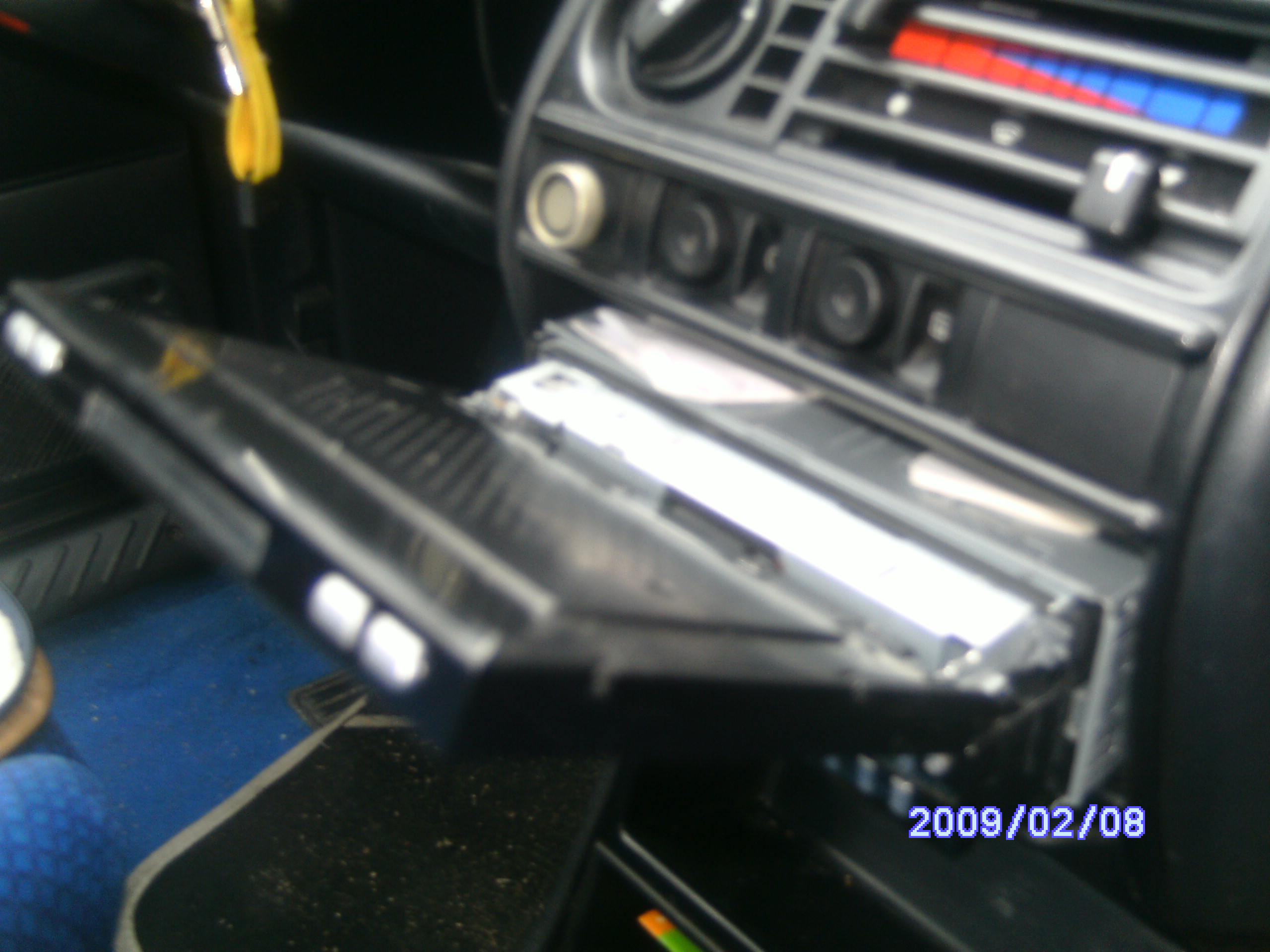

| Beschreibung: |
| Beim Ausfahren des Monitors muss ich entweder den 2. oder 4. oder den Rückwärtsgang drin haben, sonst schlägt der monitor am Schalthebel an. Auf der autobahn ist mir sogar schon der 5. rausgesprungen, als ich den Monitor ausgefahren habe...aber das Proble |
| Dateigröße: |
774.7 KB |
| Angeschaut: |
783 mal |

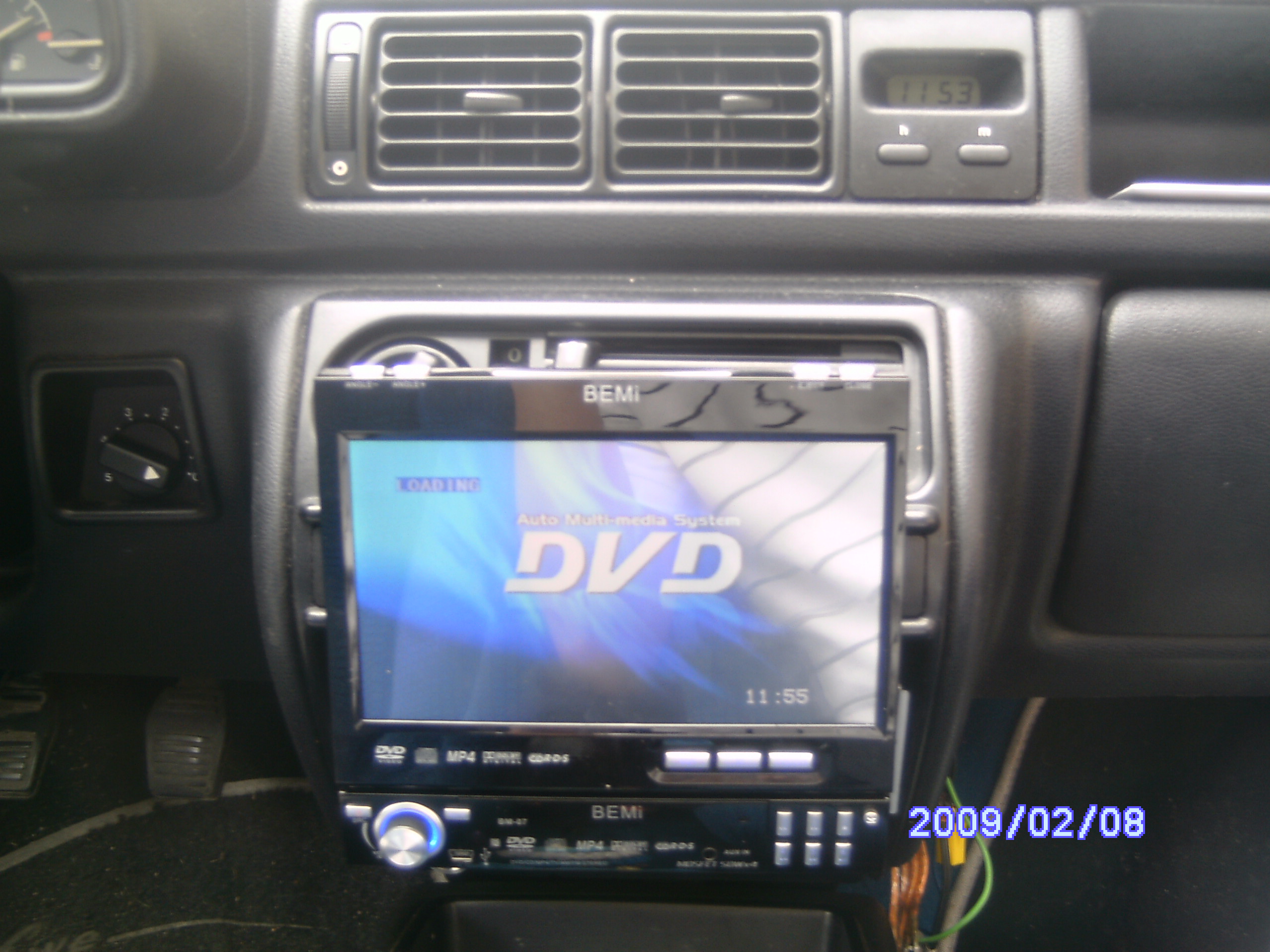

| Beschreibung: |
| Hier sieht man am besten, das ich schon voll am Limit bin, also weiter rein stecken in den schacht ist bei ausgefahrenen Monitor nicht möglich |

| Beschreibung: |
| Hier seht ihr nochmal, wie weit das Radio aus demSchacht stehen muss, ich bräuchte theoretisch nur nen einbaurahmen, der circa 4-5 cm länger als ein normaler ist |
| Dateigröße: |
796.89 KB |
| Angeschaut: |
812 mal |
| Beschreibung: |
| So würde der monitor stehe, wenn ich das Gerät komplett in den Schacht stecke, wie ihr seht, sehe ich nichts..... |

| Beschreibung: |
| Wegen diesem Überstand von der Mittelkonsole, muss ich das Gerät nen Stück aus dem Schacht gezogen lassen, sonst habe ich nen beschissen Winkel vom monitor |
| Dateigröße: |
630.64 KB |
| Angeschaut: |
812 mal |
| Beschreibung: |
| So sieht es im Moment aus wenn der Monitor ausgefahren ist, ist eigentlich auch ne gute Position fürs Radio, nur so sitzt es im moment nicht richtig fest |

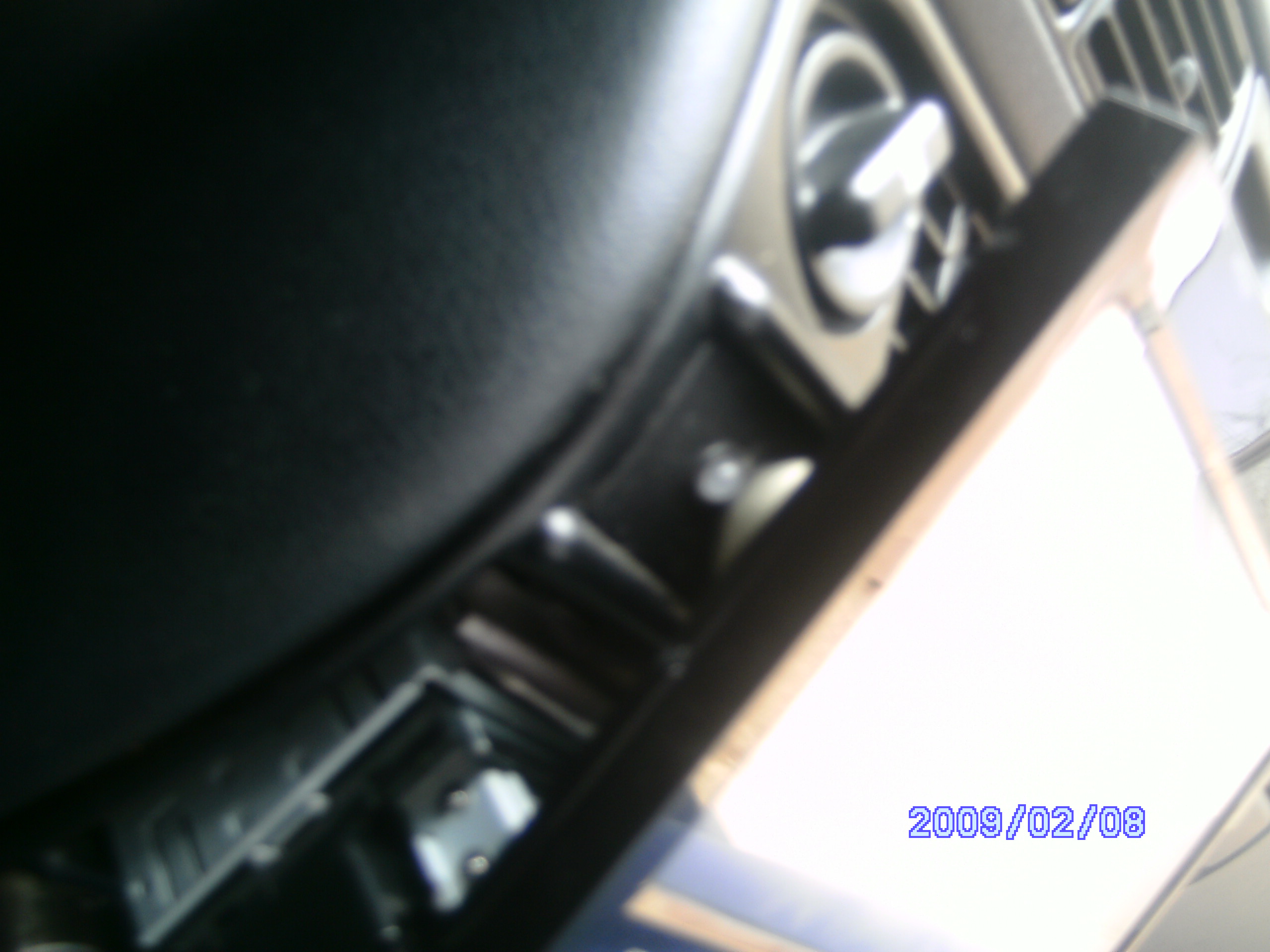

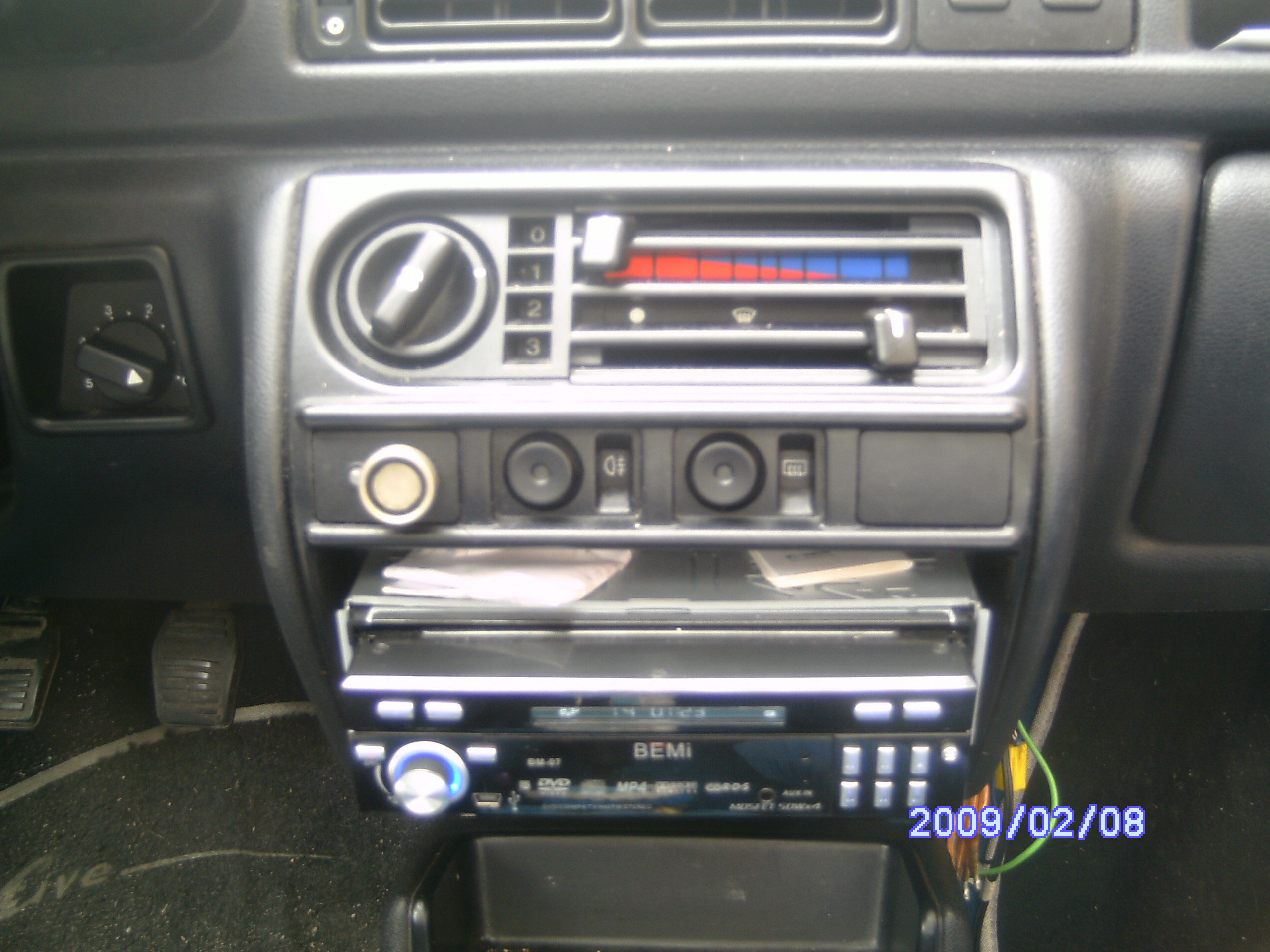

| Beschreibung: |
| Wenn ich hier das Radio reinsetzen will, muss ich ja alles neu aussägen oder? Durch die Rundung passt ja sonst kein Einbaurahmen vom Radio rein.... |
| Dateigröße: |
677 KB |
| Angeschaut: |
765 mal |
| Beschreibung: |
| So weit muss das Radio heraus gucken, damit ich Probemlos den monitor ausfahren kann. Wie es jetzt ist, stört es auch nicht beim Schalten oder so. |

Verfasst am: 07.02.2009 22:38 Titel: |
Wenn du nur den Schacht verlängerst, hast du das Problem mit dem Schaltknauf noch nicht gelöst.
Die Bowdenzüge sind sehr steif, die kannst du nicht einfach in einer Schleife verlegen. Allerdings solltest du sie nicht verlängern, sondern kürzen müssen.
Statt die Bedienelemente würde ich die Lüfterdüsen verlagern (oder ganz weg lassen). Hat auch den Vorteil, dass du keine heisse Luft auf das Display lenkst.

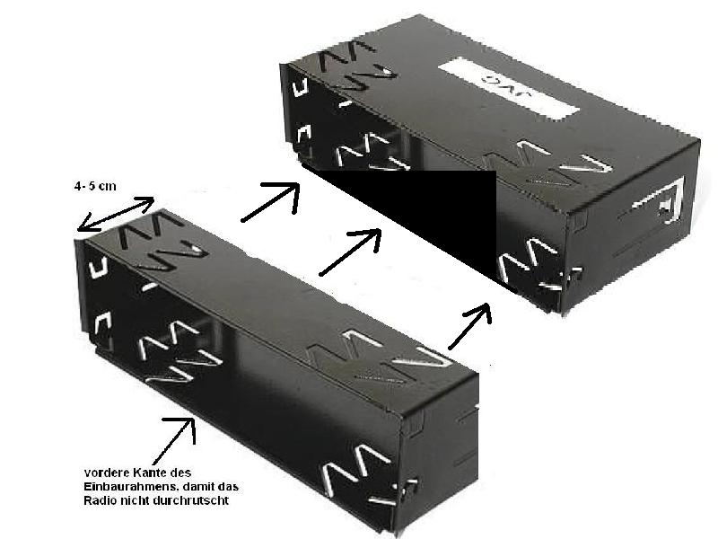

Doch, sehen tu ich ja was (besser gesagt meine Tochter beim Autofahren)...nur das Radio ist in der Position nicht richtig befestigt, da der Einbaurahmen nur 2 cm im Schacht drin steckt und ich ihn da nirgends richtig befestigen kann...Schalthebel kürzen ist ja kein Problem, müsste dann sowieso nur 1 cm kürzen...
aber danke für deine Antwort...
Ich brauche theoretisch nur sowas wie nen megalangen Einbaurahmen der 4-5cm länger als der originale ist...kann man nicht irgendwie 2 stück miteinander sauber verschweißen oder so? Ich mach mal ne Zeichnung wie ich mir das vorstelle....
| Beschreibung: |
| Kann mir jemand sowas basteln? Habe leider kein Schweißgerät... |
| Dateigröße: |
47.43 KB |
| Angeschaut: |
760 mal |

Verfasst am: 08.02.2009 11:02 Titel: |
Ne verschweißen geht nicht.Das verzieht sich bei der Hitze.Zumal es aus Alu glaub ich ist.Da brauchst eh ein bestimmtes Schweißgerät.
Deine Idee klingt ja nicht schlecht,aber schaut dan der Einbaurahmen nicht raus wen du ihn verlängerst?Na also mir würde das nicht gefallen.

Helmstedter
Geschlecht:
Verfasst am: 08.02.2009 11:56 Titel: |
das was raus guckt kann man ja mit gfk oder so verspachteln und schwarz lackieren oder so....da würde ich schon was basteln....ich habe halt nur kein schweißgerät oder so

Verfasst am: 08.02.2009 14:25 Titel: |
Statt Schweißen geht auch Löten.

Geschlecht:
Verfasst am: 09.02.2009 11:19 Titel: |
der Rahmen is aus Stahl, ginge auch schweissen.
Sieht aber ziemlich sch**** aus so, würd ich dann doch eher in die Lüftungslöcher machen.
