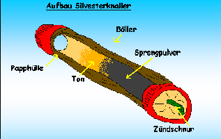

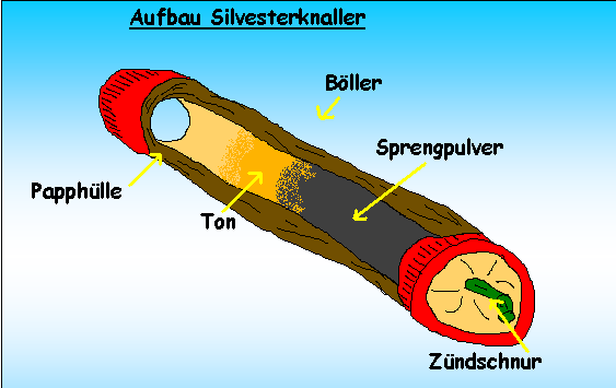

So, ich habe jetzt rausgefunden wie das mit dem Abgasgegendruck ist. grins
Und zwar bei einem Experiment an Silvester.
Wie jedes Jahr habe ich auch dieses Jahr wieder ein paar Knaller gekauft um die bösen Geister von 2005 zu vertreiben. grins
Aber nach nein paar Explosionen war das knallen wiedermal ein wenig eintönig und normal geworden, mein Kumpel hat deswegen bei einem Knaller versucht die Explosion etwas heftiger zu gestalten.
Er hat hinten einfach das Ende von dem Böller abgerissen und denn roten Ton bis zum dunklen Schiesspulver rausgekrümelt.
Angezündet und das Schiesspulver verbrannte einfach „nur“, keine Explosion, nur ein helle Flamme, mehr nicht.
Also normalerweise werden die Gase die bei dieser Verbrennung entstehen aufgehalten durch denn Ton, damit steigt der Druck in der Papprolle und diese reisst dann irgend wann auf in einer lautstarken Detonation.
So und jetzt die Verbindung zu deinem, meinem und auch Nierenspenders Fiesta.
In dem Raum zwischen Kolben und Zylinder findet ja auch eine Explosion statt und Theoretisch wird dieser Druck, der dabei entsteht, vom Kolben über dem Pleuel und der Kurbelwelle in eine Bewegung umgesetzt.
Aber nur theoretisch, denn praktisch ist es so das ein kleiner Teil dieses Druckes zwischen Zylinderwand und Kolben vorbei schiesst und bestimmt auch durch die Ventil- Zylinderkopf-Spalt.
Das ist aber mit Sicherheit normal, also kein Grund sich Gedanken zu machen, denke ich mal.
Diese gewissen Verbrennungsgasse sind im Prinzip wirkungslos, na ja nicht ganz, denn von einer originalen Abgasanlage wird ein Gegendruck aufgebaut, so das hinter diesem Spalt auch ein gewisser Druck herrscht damit diese Gase nicht ganz so schnell entweichen können.
Also kann genau der richtige Gegendruck vom Auspuff die Leistung vom Motor erhöhen, wenn dieser so viel Gegendruck leistet das diese Druck erhalten bleibt, aber nicht mehr denn dann erschwert er nämlich wieder das ausschieben der verbrannten Gase.
Na alles logo? grins
 Dateigröße:  58.6 KB
 Angeschaut:  1098 mal

Mit dieser Erklärung sollte dieses Thema, nach nun rund fünf Jahren Recherche, letztendlich geklärt sein.
Und wie so oft zeigt sich dann in einigen Beiträgen, auch wenn diese nicht vollständig richtig wahren ein kleiner Funken Wahrheit steckte. Halbwissen und Halbwissen ergänzt sich eben doch.
Fragen zum Thema sind aber trotzdem auch weiterhin erwünscht.
