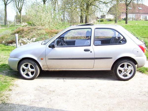

BeitragVerfasst am: 07.04.2009 14:54    Titel: Die Felgen und Reifen sind drauf Antworten mit Zitat
Hallo zusammen,
also es hat alles bestens geklappt. Der GTÜ-Mann hat sich alles durchgelesen und mit den aufmontierten Reifen/Felgen den Wagen begutachtet und die Freigängigkeit aller Räder geprüft. Ich hab jetzt eine Bescheinigung, die ich, solange die Felgen noch nicht im Brief/Schein eingetragen sind, immer bei den KFZ-Papieren haben muss und auf Verlangen "berechtigter Personen" vorzulegen habe.
Er läuft ruhiger, läßt sich ein wenig schwerer lenken.
Im Anhang mal ein schnelles Bild.
