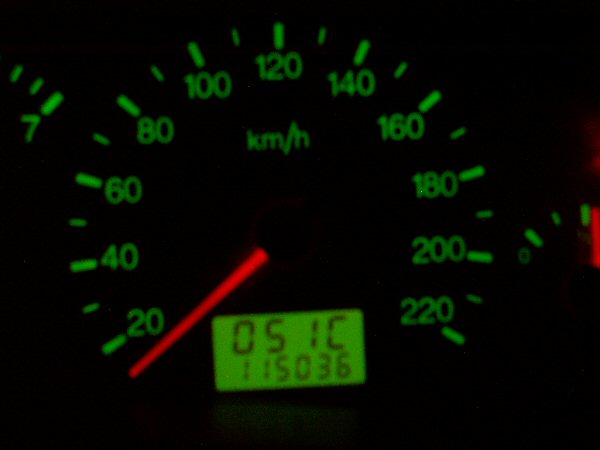

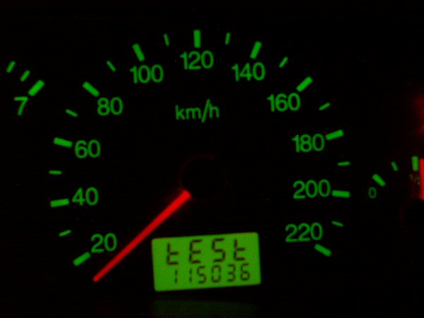

Dieser Trick funktioniert glaub ich bei allen Fords mit diesem Digital Display.
Es wird nichts beschädigt oder etwas gemacht was nicht rückgängig gemacht werden kann. Lediglich der Teilkilometerstand geht verloren.
1. Teilkilometerstandresetknopf drücken und halten.
2. Zündung einschalten und so lange den Knopf halten bis "test" auf dem Display steht.
3. Durch weiteres Drücken des Knopfes kann man zwischen den Verschiedenen Funktionen umschalten.
4. Wenn man die Zündung aus- und wieder einschaltet ist alles wieder beim Alten.
Funktionen:
1. ???
2. Zeigertest
3. Diagnoseleuchtentest
4. Diagnosecheck, keine Ahnung was
5. Diagnosecheck, keine Ahnung was
6. ???
7. Diagnosecheck, keine Ahnung was
8. Geschwindigkeit in Meilen pro Stunde
9. Geschwindigkeit in Kilometer pro Stunde
10. Drehzahl
11. Treibstoff (weis nicht was für ne Einheit)
12. Motortyp
13. Motortemperatur
14. Batteryspannung
15. Diagnosecheck, keine Ahnung was
16. ???
17. bis 30. weitere Diagnosechecks
Unten im zweiten Bild ist ein Beispiel für die Motortemperatur.
