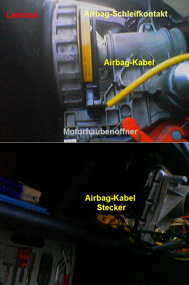

Auf der Fahrerseite ist dieses Kabel im gelben Schlauch recht schnell zu finden. Einfach die Verkleidung unter dem Tacho, die sogenante Lenksäulenverkleidung abbauen, eigentlich genügt es sogar nur die untere Schale abzunehmen und schon tritt das leuchtend gelbe Kabel zum vorschein samt Stecker.
Zur hilfe hier mal die Fahrerseite.
Auf denn Biuldern sind gut die Kabel und der Stecker zu erkennen.
