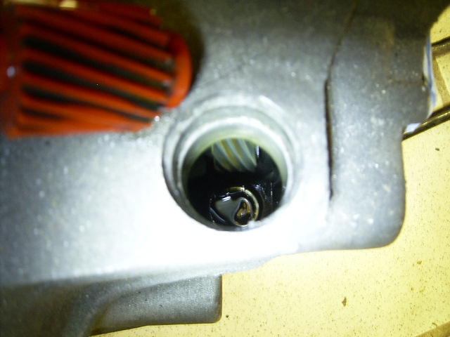

da Deine Tachowelle anscheinend i.O. ist, wird der Fehler wohl am Getriebe liegen, genauer gesagt, am Differential. Deiner Beschreibung nach haben die Lager vom Differential wahrscheinlich zu viel Spiel. Das Antriebsritzel für die Tachowelle wird direkt vom Tellerrad angetrieben. Haben die Lager zu viel Spiel, kippt das Tellerrad etwas und das Ritzel(es besteht aus Kunststoff) verschleißt, da die Verzahnung nicht mehr richtig ineinandergreift, was auch das "Tachozappeln" erklärt. Wenn Du Glück hast, ist einfach nur so das Tachoritzel verschlissen und die Lager sind ok , dies kommt auch vor. Also, ausbauen und anschauen.
In dem Loch sieht man das Zahnrad, welches das Ritzel antreibt. Es ist ein sogenannter "Schneckenantrieb".

Wenn das Ritzel fertig ist, gibt es das als einzelnes Ersatzteil? Was ist, wenn es nicht das Ritzel, sondern das innere Zahnrad ist? Getriebe raus? grübel Davor habe ich schon etwas Panik, weil das mit weit mehr Arbeit verbunden ist und richtig Zeit kostet. Ob ich das dann überhaupt noch selbst machen kann, ist dann auch fragllich. Dann bräuchte ich bereits Hilfe.
