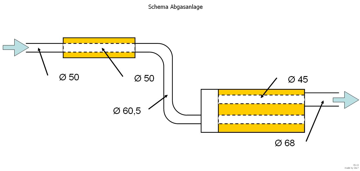

BeitragVerfasst am: 27.05.2013 20:30    Titel: Die perfekte Auspuffanlage, wie es nicht geht. Antworten mit Zitat
An meinem Alltagsfahrzeug habe ich nun eine neue Auspuffanlage verschraubt.
Da ich in Punkto Rost auf Nummer sicher gehen wollte, habe ich mich für eine Edelstahl Auspuffanlage entschieden. Die Suche nach einer Preiswerten Auspuffanlage ab KAT war nicht ganz einfach aber bei Supersport, nicht Supersprint, bin ich dann fündig geworden mit einer Edelstahlauspuffanlage nach Gruppe A.
Nach langen Recherchieren und wiederholten E-Mailverkehr mit Supersport habe ich dann auch ein paar Bilder zugesandt bekommen bei denen nicht nur die Qualität ihrer Arbeit sondern auch die Passgenauigkeit unter dem Fahrzeug gut zu erkennen war.
Also gekauft, begutachtet, vermessen, gewogen und dann verbaut.
Hinsichtlich der Verarbeitung und Qualität war die Auspuffanlage gut.
Alle Teile passen gut ineinander und sämtliche zum verbauen benötigten Kleinteile waren auch mit dabei.
Aber war diese Auspuffanlage auch hinsichtlich der Aerodynamik in den Bauteilen gut gebaut?
Im Anhang ist eine Schematische Zeichnung aus der man die innen Durchmesser der Rohre in den Dämpfern und der Verbindungsrohren gut erkennen kann.
Der Anschluss nach dem KAT wurde mittels einem kleinem Adapter ermöglicht.
Hier wurde der Durchmesser zunächst von 45mm vom KAT auf 50mm angehoben.
Dieses Rohr wurde auch im Mittelschalldämpfer verbaut.
Am Mittelschalldämpfer wurde eine 60,5mm Rohr angeschweißt und in zwei 90° Bögen führte dieses Rohr die Abgase nun Zum Endschalldämpfer.
Nach dem Eintritt werden hier dir Abgase in eine Art Kammer geleitet.
Direkt gegenüber der Einleitung ist ein Rohr verbaut welches blind Endet.
Daneben das Rohr was die Abgase wieder weiter strömen lässt. Die Innendurchmesser beider Rohre waren 45mm.
Am Endschalldämpfer wurde dann noch das Endrohr angeschweißt mit einem Innen Durchmesser von 68mm.
So weit so gut. Aber perfekt ist diese Auspuffanlage bei weitem nicht.
Mit den Querschnittssprüngen und dem eigentlich zunächst zu kleinem Rohrdurchmesser von nur 50mm ist diese Auspuffanlage gegenüber der Bezeichnung „Gruppe A“, was so viel wie 63,5mm Rohrdurchmesser bedeutet, eben genau dies nicht.
Zwar hat das Verbindungsrohr zwischen den Schalldämpfer das richtige Maß, aber eben auch nur dieses eine Rohr.
Die im Endschalldämpfer verbauten 45mm Röhrchen sind zum Schluss wenig Sinnvoll, genauso wie das 50mm Rohr im Endschalldämpfer.
Diese Auspuffanlage stellt somit keine wirkliche Verbesserung gegenüber der original Auspuffanlage dar.
Wenigstens ist die Abgasanlage nicht noch deutlich schwerer geworden mit 10,5kg war der original Auspuff recht leicht, und mit den nun 11,1Kg ist die Edelstahlanlage auch nicht wirklich schwerer
Trotzdem bin ich mit dieser Abgasanlage soweit zufrieden, denn mein Hauptkaufargument, die Rostfreiheit, ist mit dem V2A Stahl gegeben,
Aber unter meinem Fiesta wollte ich sie so nicht haben.
Alle Masse in Millimeter.
Längen nicht angegeben.
