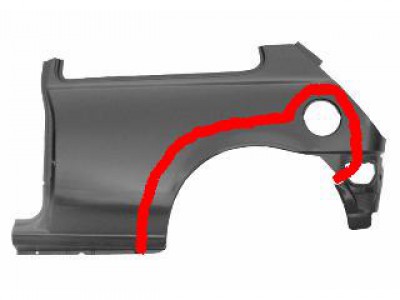

Na da hast du sicher was falsch verstanden.
Einschweißbleche sind durchaus nicht als ganzes zu betrachten und es gibt auch keinen Grund Gesundes Material von deinem Fiesta heraus zuschneiden oder abzudecken oder Ähnliches.
Viel mehr ist das Ablauf beim Arbeiten mit Reparaturblechen so das erst am Fahrzeug die vergammelten Teile entfernt werden und dann das Reparaturblech dazu passend zurecht geschnitten wird.
Die grösseren Einschweißbleche sind für Seitenschäden oder ähnliches Gedacht.
Es gibt auch kleine Reparaturbleche die kaum grösser sind als der Radlauf an sich.
Entlang der roten Linie würde der Radlauf in diesem Blech ausgeschnitten werden.

... auf die Idee nur das Teil was gebraucht wird rauszuschneiden bin ich da wohl nicht gekommen.
Ich hatte immer diese Reparaturbleche nur in Form des Radlauf immer vor Augen. Früher gab es sowas z.B. für den Fiat 127.
