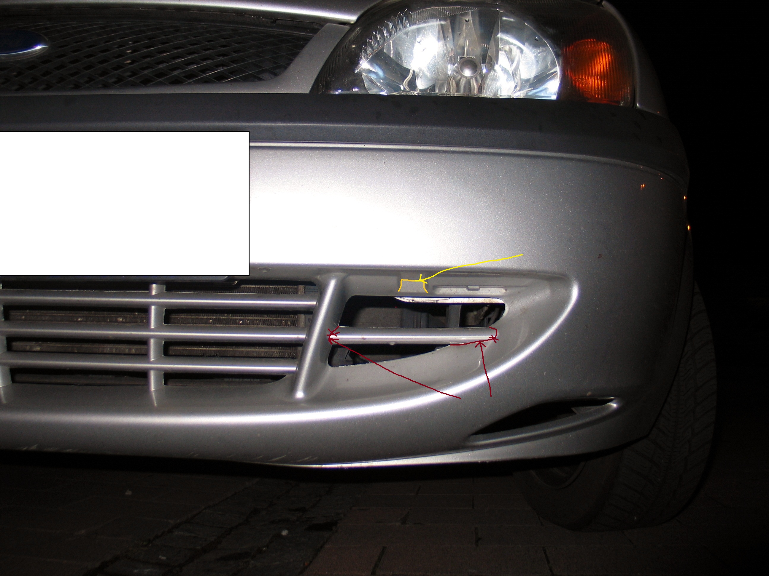

Möchte den Fiesta MK4 oder MK5 , da bin ich mir nicht ganz sicher mit Nebelscheinwerfern nachrüsten.
Dazu möchte ich die schon vorhandenen Öffnungen in der Stoßstange nutzen.
Habe aber noch ein paar Fragen.
1. Gehe ich recht in der Annahme das dies die Öffnungen sind ?
2. Den Steg raustrennen (rot markiert ) ist mir klar,ist die gelb markierte Stelle der Punkt an dem der NSW verschraubt wird ?

BeitragVerfasst am: 27.10.2010 19:18    Titel: Antworten mit Zitat
Du hast recht , der Steg muss weg und die Befestigungsschraube ist oben mittig, da wo du sie markiert hast. Für die Sicherungen schau am besten mal die Betriebsanleitung. Hast du auch den richtigen Schalter zur Bedienung? Wegen des Relais am besten in ein Rep-Handbuch schauen. Wenn du keins hast meld dich dann schu ich mal nach. Bei unserem MK4 war nicht vorbereitet, da habe ich alles selbst neu verkabelt und angeschlossen. Warscheinlich wirst du ein original Ford-Relais brauchen.
(kleine braune mit nur 4 Pin)
