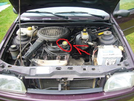

Auf dem Foto ist nicht mein Motor. Aber meiner sieht genauso aus. Öl füll ich doch in das Teil ein was rot eingekreist ist oder? Wie bekomme ich das denn ab? Habs heute versucht und bin gescheitert.

dran ziehen und etwas drehen

danke grins habs geschafft. hatte bloß erst nen bisschen hemmungen als das nicht gleich abgegangen ist. aber mit ein bisschen sanfter gewalt hats super geklappt grins
BeitragVerfasst am: 29.12.2010 13:16    Titel: Antworten mit Zitat
Hast du dir bei der Gelegenheit das im Deckel liegende Filtermaterial angeschaut? Wenn das zugesetzt ist, funktioniert die Kurbelgehäuseentlüftung nicht mehr. Ist nicht gut für den Motor. Also einfach mal in Benzin auswaschen.

Ne, hab ich nicht. Ich hab nur nen bisschen Öl nachgefüllt. Aber da muss wohl noch nen bisschen mehr rein dann guck ich mir den Filter mal an. Da ist auch so nen bisschen Schmodder am Rand. Ist aber nicht so tragisch oder? Ölwechsel bekommt er eh in ein paar Wochen.
