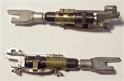

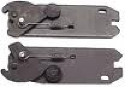

Zum Thema Trommelbremse einstellen:
Je nachdem welches System man hat (Lucas oder Lockheed) ist ein automatischer Bremsennachsteller (bei beiden) enthalten.
Beim Einbau den Nachsteller ganz zurückstellen, damit die Bremstrommer draufpasst.
Nach dem Einbau von allem VOR dem Einstellen der Handbremse mehrfach ganz fest auf das Bremspedal drücken ... dann hört man ein knacken oder auch nicht (vom Nachsteller), anschließend kann man die Handbremse an der Einstellschraube z. B. angezogen mit 3 Ratschen festziehen.
Übrigens gibt es günstige Komplettsets (z. B. von Metzger: Bremsbacken, Nachsteller, Kleinteile (ohne Bremszylinder) die kosten wesentlich weniger als die Einzelteile, weil der Nachsteller alleine für beide Seiten ca. 60 Euro kostet, soweit er auch ausgetauscht werden muß).
Bei manchen Radlagersets aus dem Zubehörhandel sind die falschen Achsmuttern dabei (für den MK3 mit rechts-/linksgewinde). Für den MK4 braucht man die selbstsichernde, kostet ca. 6 Euro pro Stück, gibts beim FFH oder z. B. ATU.

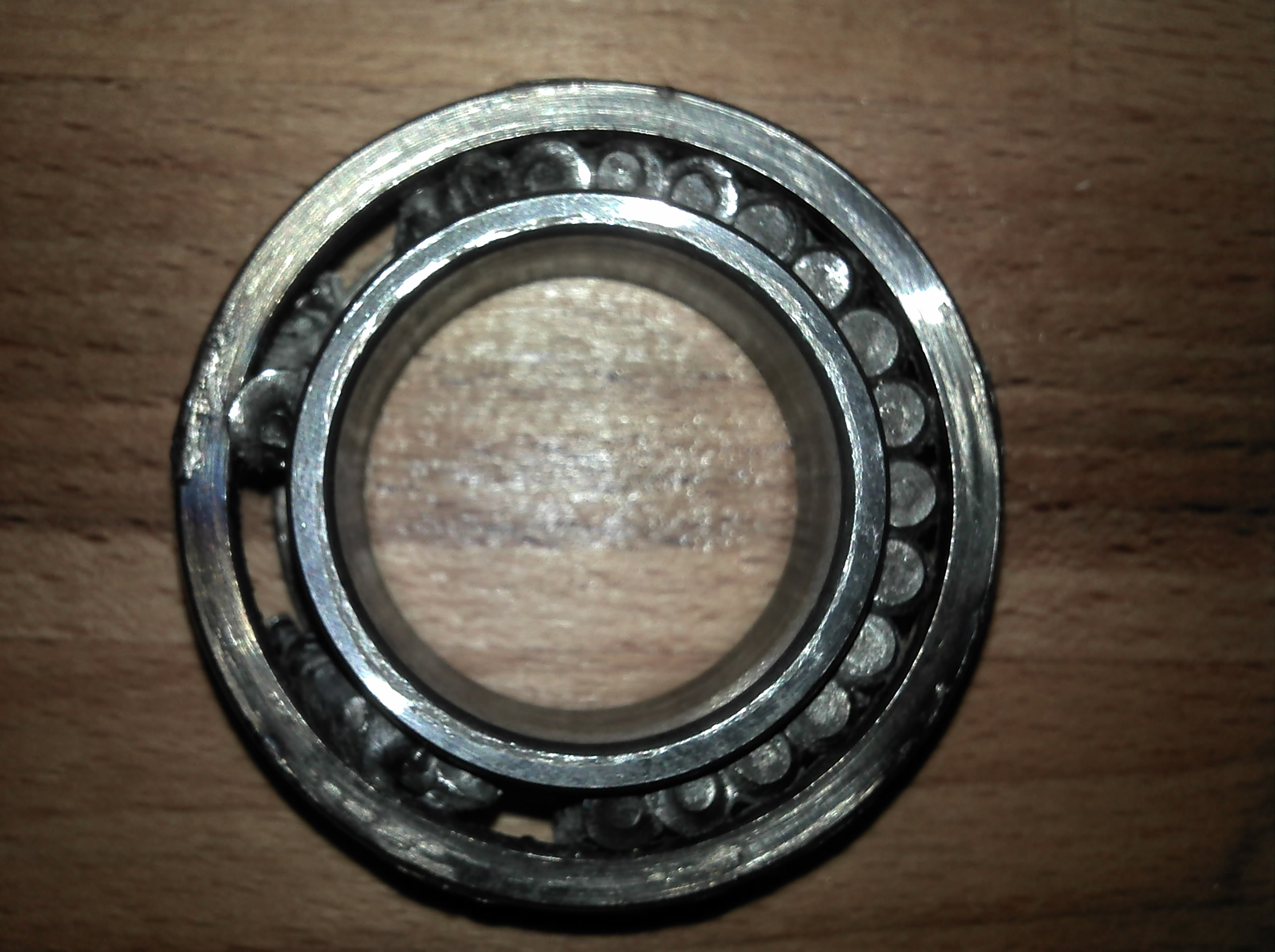

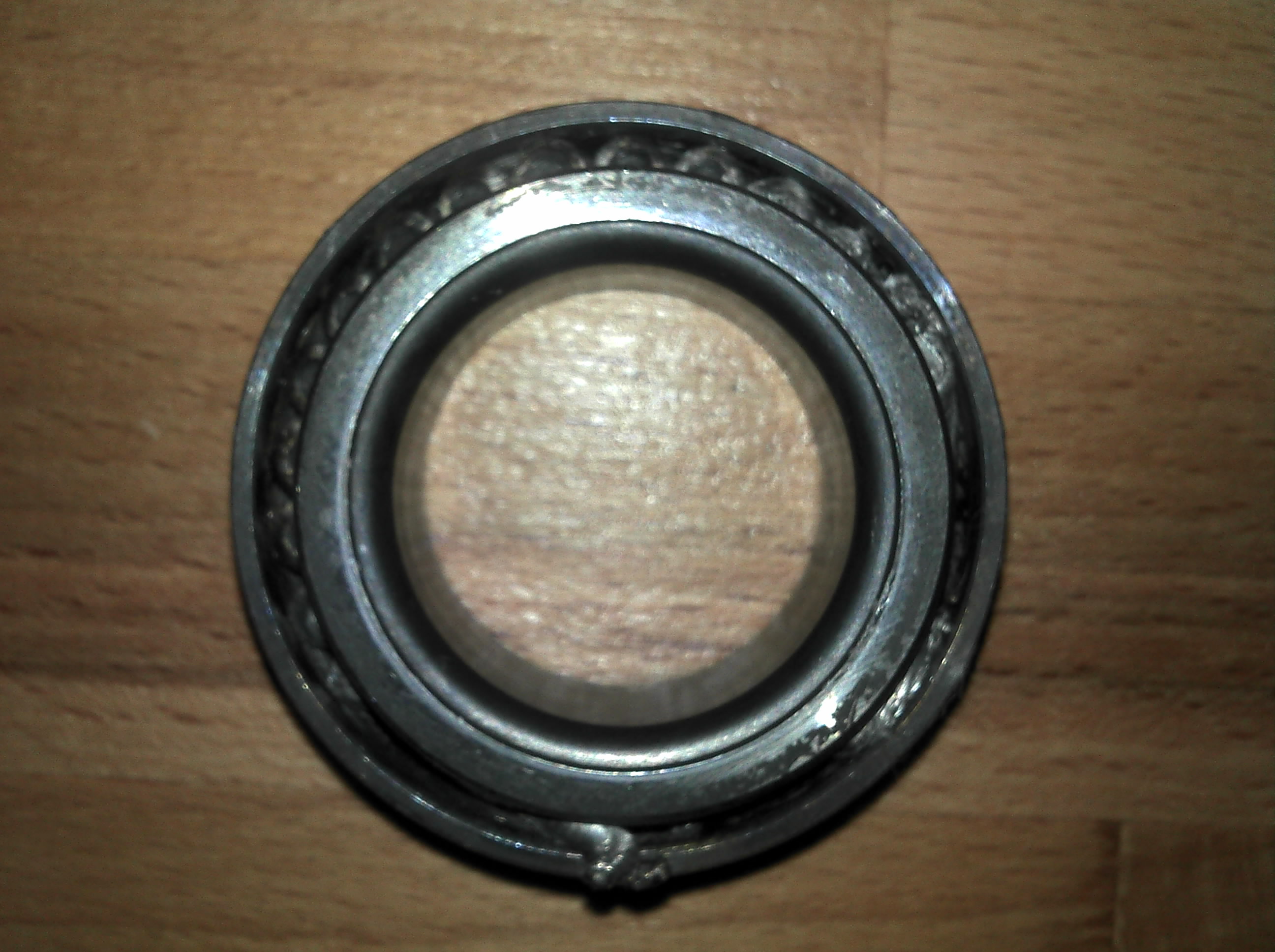

BeitragVerfasst am: 02.01.2012 16:16    Titel: 270 NM = Fail Antworten mit Zitat
Zwischenzeitlich wieder repariert und bei Ford nachgefragt.
Ford sagt zwischen 100 und 130 NM reicht.
Seither fahre ich ohne Probleme, und habe sie mit jeweils 100 NM angezogen...
unten noch ein paar Bilder, Hinterrad hat bei Tempo 100 auf der Autobahn blockiert, das Lager ist förmlich zerschmolzen....
