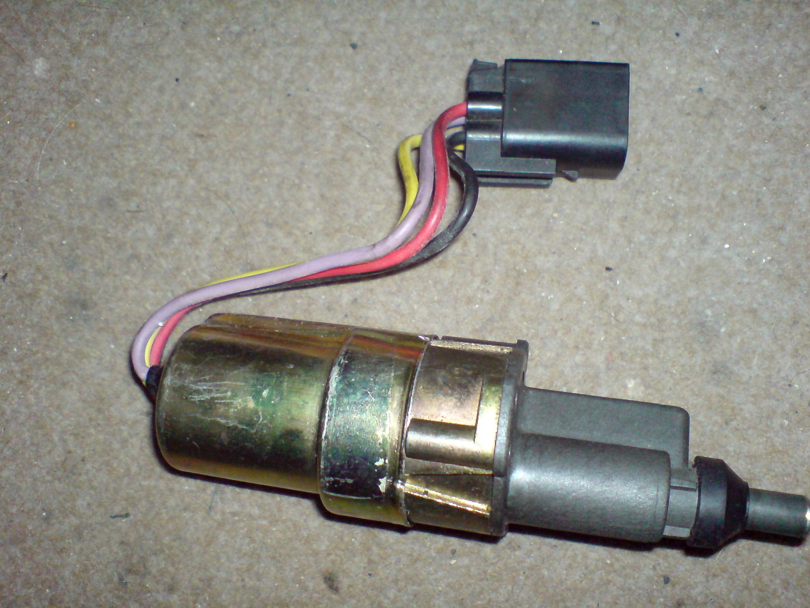

BeitragVerfasst am: 26.01.2011 20:53    Titel: Antworten mit Zitat
Passt der Leerlaufsteller/regler auch vom 1.1 oder nur der vom 1.3 ???
so einen hab ich...

EiHo
Anmeldungsdatum: 02.08.2006
Beiträge: 62
Wohnort: Haale
BeitragVerfasst am: 26.01.2011 21:24    Titel: Antworten mit Zitat
kp probier aus.. ich fahre nen 1.7L fiesta..
