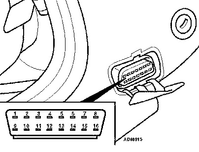

jasctx
BeitragVerfasst am: 06.02.2011 09:57    Titel: Antworten mit Zitat
Der wird links unten im Fahrerfußraum hinter einer kleinen Klappe sein.
Das Protokoll war vor 2000 noch nicht standardisiert, aber ein gutes OBD2-Gerät findet etwas.
Kozure
BeitragVerfasst am: 06.02.2011 12:19    Titel: Fehlerspeicher auslesen Antworten mit Zitat
Anbei Bild zur OBD Buchse im Fußraum, rechts unten neben der Fahrertür.
Bei deinem Baujahr hast Du vermutliche einen EEC-V Bordcomputer.
In den Foren wird auch die Möglichkeit beschrieben, über Blinkcodes den Fehlerspeicher auszulesen.
Anbei einige Links (stammen vom MK3 und MK4 ... evtl. funktionieren die auch beim MK5):

Bild aus dem Web.
