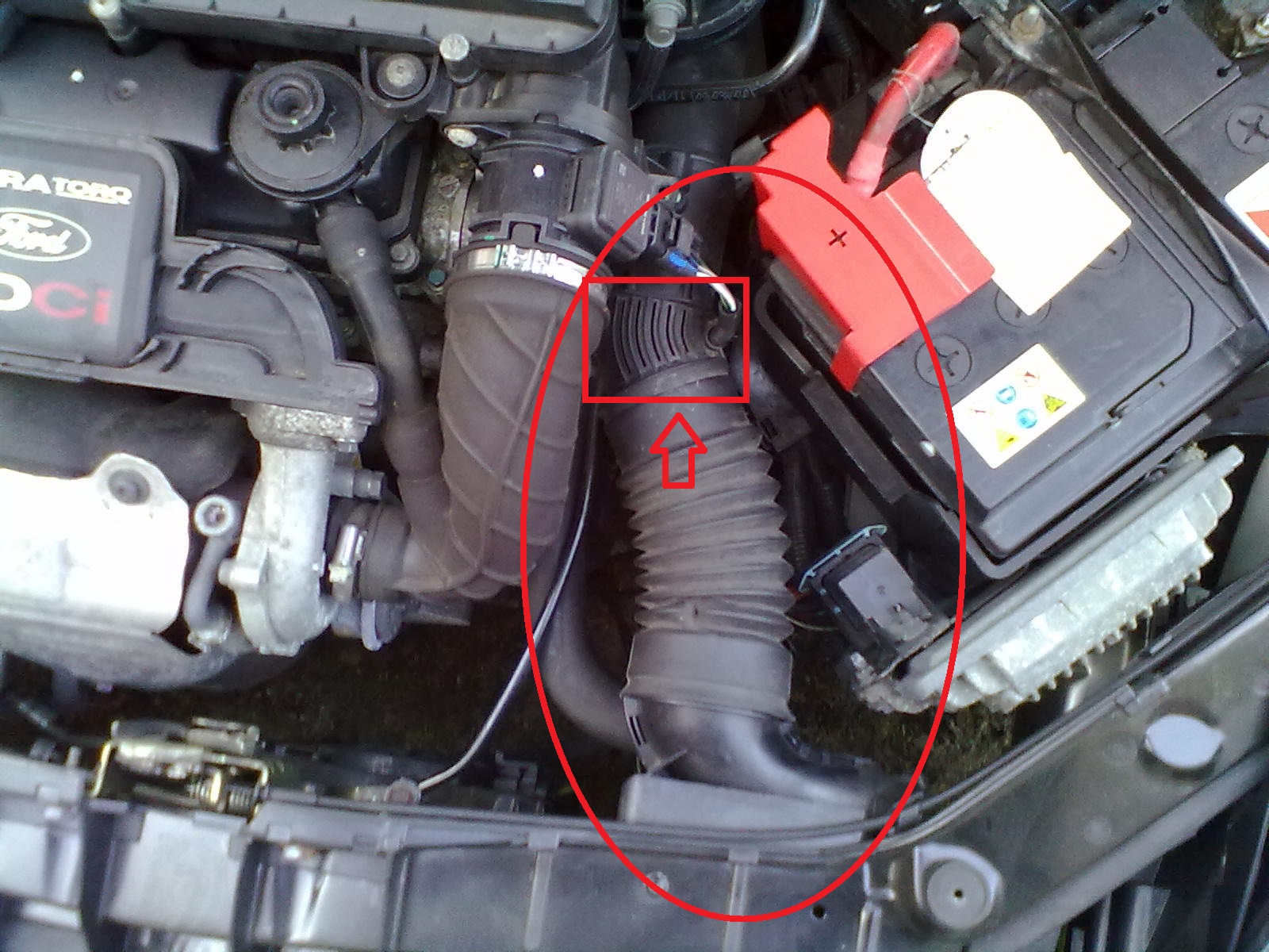

Hallo Leute,
Ich hoffe sehr das ihr mir helfen könnt!
Ich hab einen Ford Fiesta 1.4 TDCI mit 68 PS
und einem problem ! wenn ich die klimaanlage Oder Lüftung anmache riecht es im innenraum nach abgasen! egal ob ich stehe oder fahre! das hört dann meistens nach 1-2 min. wieder auf ist aber trotzdem störend.
hab mich dann mal im motorraum auf die suche gemacht und (glaube) etwas gefunden zu haben.
vielleicht könnt ihr mir ja sagen ob das der fehler ist oder nicht !
also :
Ich meine das rohr / das stück mit den kerben da kommen abgasgerüche raus [ Was ist das für ein rohr?] (siehe foto)
[/img]

BeitragVerfasst am: 17.04.2011 20:00    Titel: Antworten mit Zitat
selbes problem hatten wir bei unserem mk6 auch.
lag an einem problem der abgasanlage, morgen kann ich mehr sagen .
mfg

BeitragVerfasst am: 18.04.2011 10:11    Titel: Antworten mit Zitat
Währe dir sehr dankbar wenn du mir helfen kannst ! aber ich (glaube) das das kein MK6 ist !
also das auto ist von 2005
- 1.4 TDCI
- 68 PS
- Dura Torq Motor.
hoffe nur das das nichts großes ist !
MFG

BeitragVerfasst am: 20.04.2011 10:33    Titel: Antworten mit Zitat
also, habe mich schlau gemacht
grund unseres problems war damals, das die krümmerdichtung defekt war, werkstatt sagte das man bei abgasgeruch im innenraum sofort die werkstatt aufsuchen solle.
kann dies nur weitergeben.
hoffe ich habe geholfen
mfg

BeitragVerfasst am: 20.04.2011 10:43    Titel: Antworten mit Zitat
Danke dir werde mich umgehend drum kümmern !
gruß
ZeroCrash
meni99510
BeitragVerfasst am: 18.05.2011 20:45    Titel: hilfe Antworten mit Zitat
da is deine auspuffanlage undicht und dadurch kommt logischerweise abgas in den innenraum durch dielüftung. beheben indem man guck wo das leck is das zuschweist oder auswechselt. grüße
ZeroCrashOverride
Anmeldungsdatum: 17.04.2011
Alter: 31
Beiträge: 13
Auto 1: Ford Fiesta 1.4 TDCI 68 PS
BeitragVerfasst am: 18.05.2011 21:07    Titel: Danke ! Antworten mit Zitat
An alle die ihr mir bei der Lösungs-bzw. Ursachen Findung geholfen habt DANKE !
nun noch zum Schluss möchte ich mein jetziges wissen zum besten geben ! habe mich mit meiner Ford Werkstatt in Verbindung gesetzt und die haben mir gesagt das die Dichtung des Injektor am 4. Zylinder kaputt ist. alles in allem 600 € neue Dichtungen neue Kraftstoffleitungen und Dichtungen für die Leitungen !
