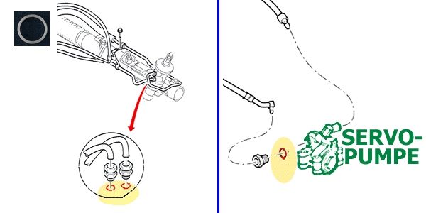

Bei mir war Druckleitung undicht ... es reichte aber die Leitungen bis zur ersten Verschraubung unterhalb der Scheinwerfer zu tauschen daher kann ich keine Infos zur Frage geben, aber ...
soweit ich weiß gibt es für die 2 Verschraubungen der Hydraulikleitungen direkt am Lenkgetriebe Kunststoffdichtungen aus Teflon (sind 2 weiße Ringe) gibts beim FFH für ca. 8 Euro ... nur als Tip falls Ihr die Schrauben noch aufbekommt.
In dem Thread sind noch einige Hinweise zum Ausbau:
http://www.motor-talk.de/forum/lenkung-leitung-t2926182.html
