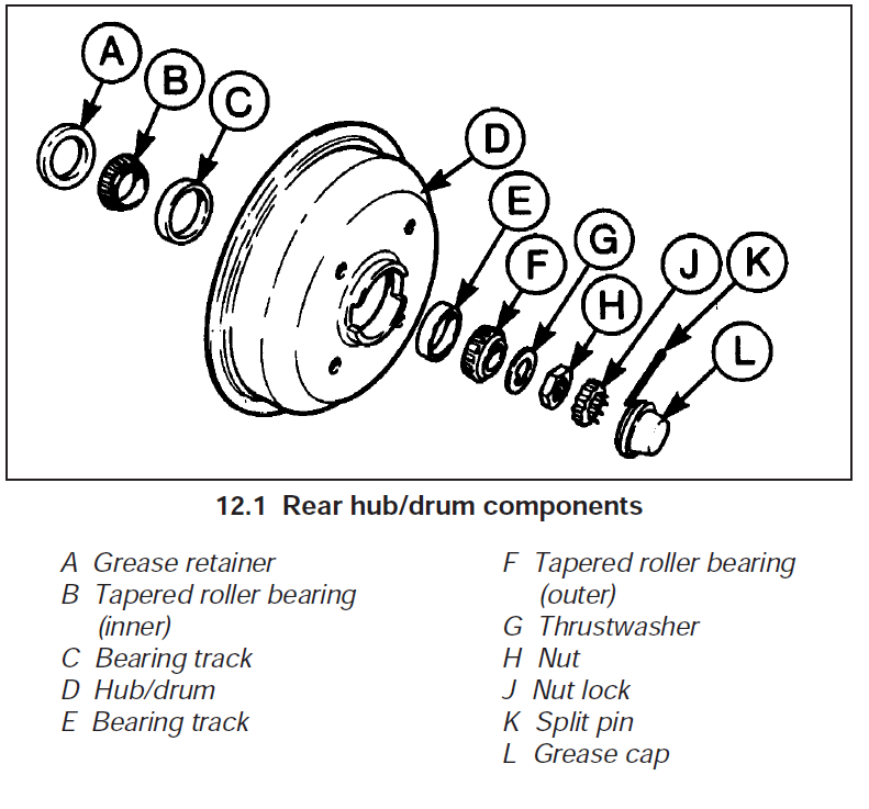

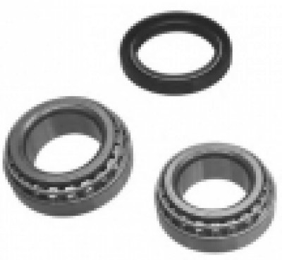

Ich muss an meinem MK3 die Bremsen hinten erneuern und als ich die Trommeln abnahm, fielen die Lager in Brocken heraus. Also habe zwei Sätze Radlager und Trommeln bestellt und Radlagersätze geliefert bekommen, die aus jeweils zwei Muttern, zwei Lagern mit Hülsen und einem Simmering bestehen.
Da auf beiden Seiten bei der Demontage der alten Bremstrommeln das Innenleben komplett auseinander gefallen ist - die alten Lager und Brocken der Trommel fielen mir entgegen - kann ich nicht realisieren, in welcher Reihenfolge die Teile in die neuen Trommeln eingebaut werden müssen.
Lupe Sitzt der Simmering zwischen Aussen- und Innenlager, oder vor dem Innenlager ?
Lupe Wie herum muss der Simmering eingesetzt werden ?
Lupe Gibt es dazu irgendwo eine Anleitung oder Explosionszeichnung?
Lupe Kann ich die Lager selber einsetzen, einpressen, oder benötige ich dafür Spezialwerkzeug ?

Rückseite Bremstrommel:
Wellendichtring A -> Radlager innen B -> Lagerlaufschale innen C <-> Lagerlaufschale außen E <- Radlager außen F <- Achsmutter <- Fettkappe
Anbei Link zum Austausch beim MK4 auf deutsch, die Drehmomente gelten nicht für den MK3. http://www.silvers-fiesta.de.tl/Radlager-hinten-tauschen.htm

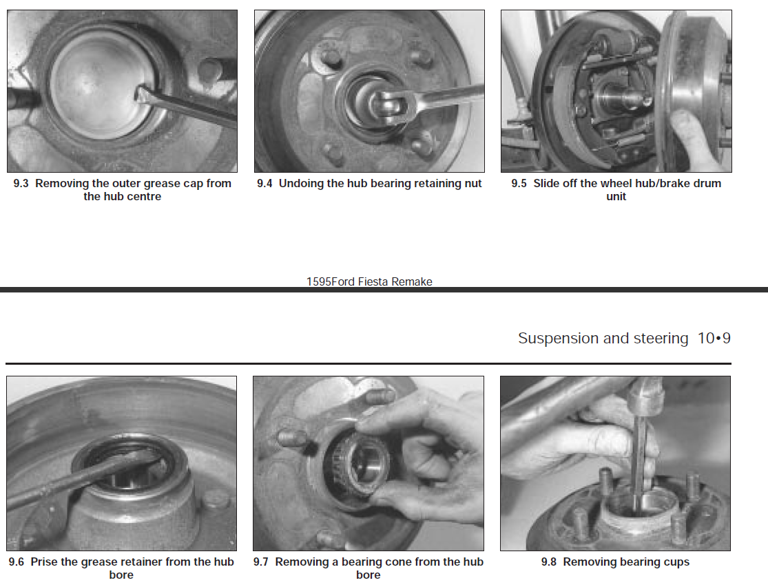

Das 2. Bild (Radlager.jgp) ist aus dem Haynes für den MK3 (noch mit Kronenmutter wenn ich das Bild richtig sehe).
Vermutlich hat dein MK3 2 Achsmuttern die mit einem hohen Drehmoment festgeknallt werden müssen so ca. 250 Nm - 290 Nm.
(beim MK4 ist der Wert 235 Nm aber das sind auch selbstsichernde Fächermuttern).
Soweit ich mich erinnere sind es beim MK3 einmal rechts und einmal Linksgewinde für die Achsmutter.
Lt. Haynes: Rear hub bearing retaining nut . . . 250 to 290 Nm.
