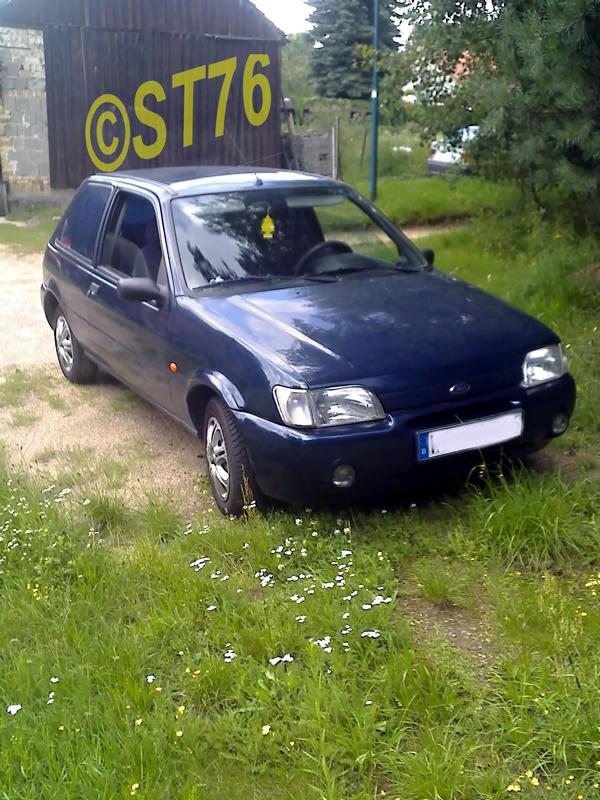

Hallo, nach langer Zeit melde ich mcih hier auch mal wieder zu Wort bzw. Frage. Wir haben uns jetzt als Ersatz- bzw Zweitwagen ein Fiesta GFJ 1.3 Bj. 5/96 zugelegt wo noch einwenig zu machen ist.
Erstmal wollt ich hinten Lautsprecher nachrüsten, da am Radioanschluß für die LS alles belegt sollten, wenn nicht abgeschnitten die Anschlüsse hinten auch irgenwo liegen, aber wo?
Dann wollt ich die Spiegel auf elektrische umbauen. Hätte da nochwelche vom Escort Mk7 liegen, sollten ja bis auf das Dreieck passen und umbaubar sein. Problematischer sieht es da mit den inneren Dreiecken aus, da find ich meist nur welche für den Mk4/5, gehe davon aus dass die nicht passen obwohl die ähnlich aussehen,
Dann noch ne Frage zum Motoröl, welches ist am besten für den 1.3 HCS geeignet?
Danke Sven
