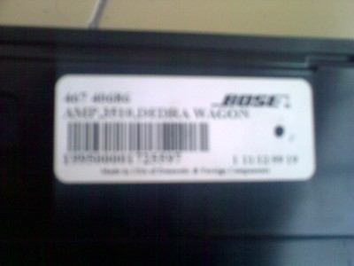

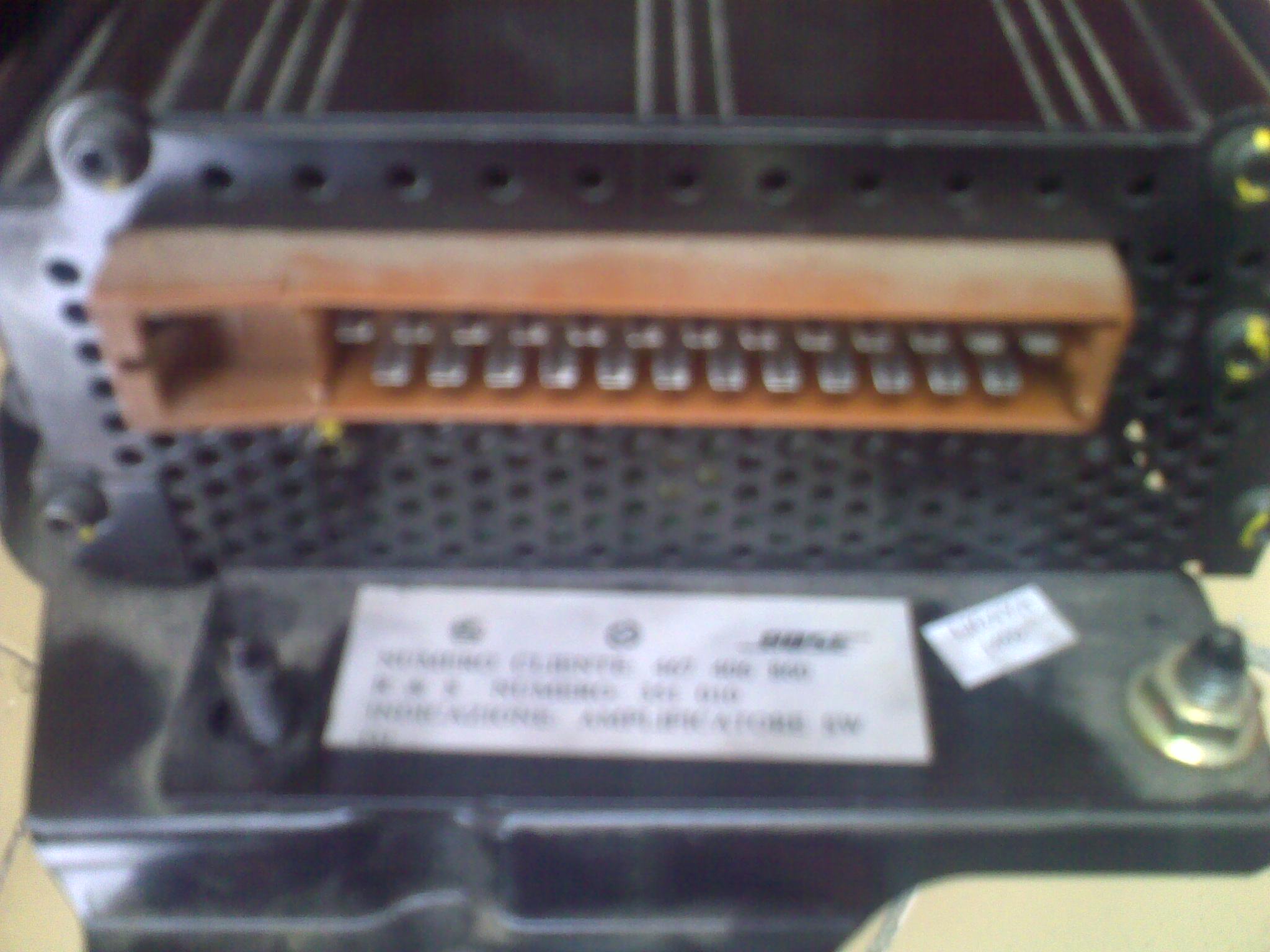

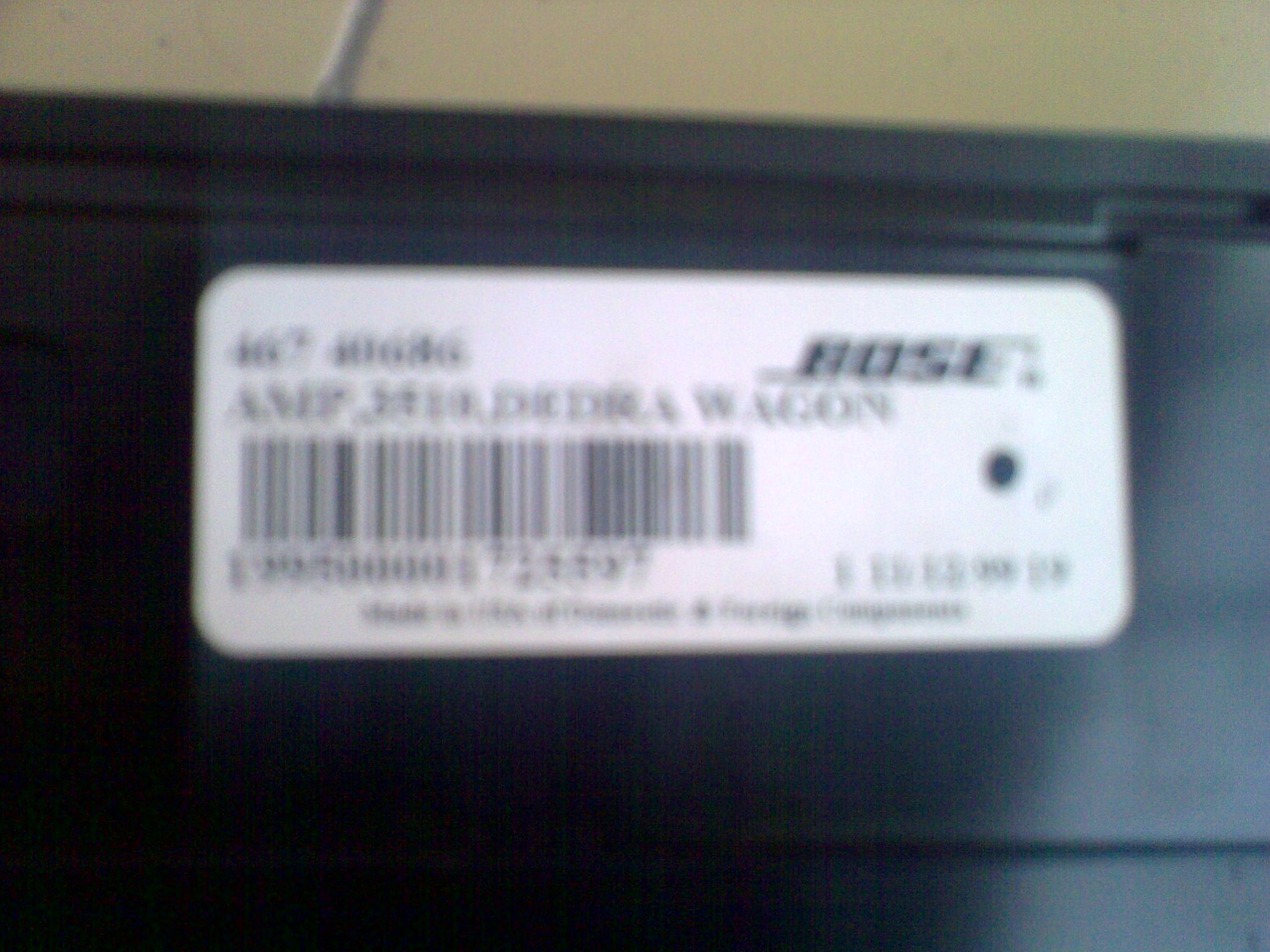

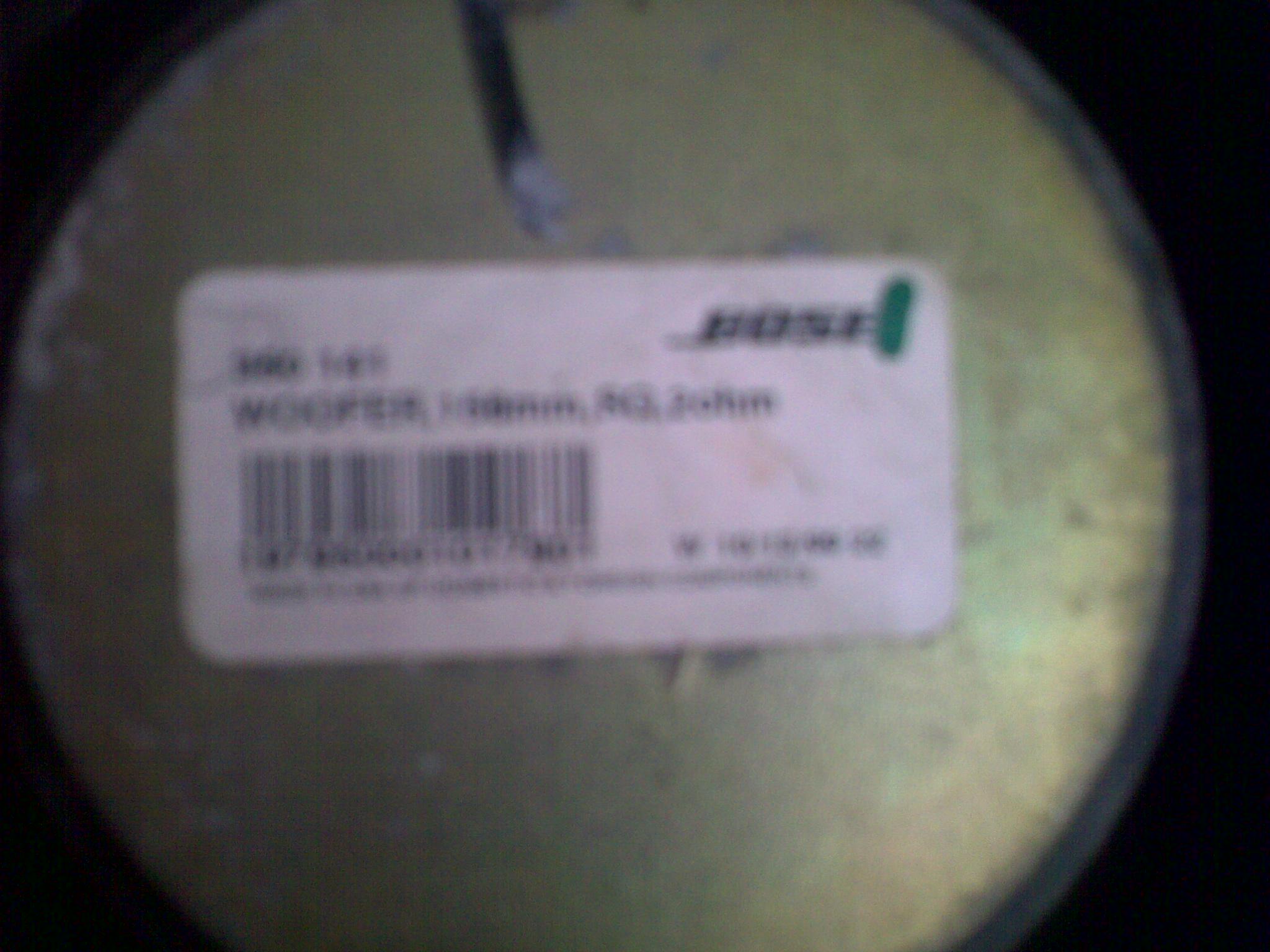

hab hier einige bilder. leide ist die qualität schlecht, hab schon nach neue bilder gefragt. oder zumindest die seriennummer. Mehr als diese Bilder weiss ich noch nicht

Eine Ansicht der Lautsprecher würde dich weiter bringen.

Wichtig ist, dass du zu dem braunen Stecker (Bild 2) das Gegenstück inkl. Belegung bekommst.
Wenn der Equalizer nicht mit dabei ist (z.B. weil er fest eingebaut ist) und/oder das Teil über den Fahrzeugbus gesteuert wird, kannst du zumindest den Verstärker vergessen. Aber die LS alleine dürften den Preis auch wert sein, dann verkabelst du halt althergebracht und kaufst dir nen kleinen Verstärker dazu.
