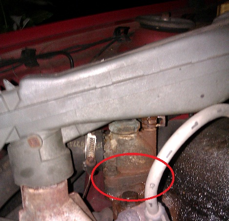

Hallo Zusammen,
ich habe einen 95er Ford Fiesta GFJ. Problem ist das bei dem angefügtem Bild, Wasser austritt und dadurch zirkuliert nicht mehr vernünftig. Daraufhin wird der Motor sehr heiß und es gibt Probleme.
Ist das die Dichtung vom Thermostat? Wenn ja was muss ich kaufen um es zu reparieren? Was kostet es sowas machen zu lassen?
Grüße
 Dateigröße:  91.45 KB
 Angeschaut:  740 mal
BeitragVerfasst am: 13.09.2011 09:50    Titel: Antworten mit Zitat
neues Thermostat mit Dichtung gibts für max. 20€, selber machen ist einfach, nur hinterher musst du halt wieder Kühlflüssigkeit auffüllen. Und mach das am besten nicht bei warmem Motor.

BeitragVerfasst am: 13.09.2011 10:10    Titel: Antworten mit Zitat
habs bei meinem in 5 min geschafft und leider bei warmen motor hab auf 15 bezahlt mit prozenten(lehrling bei Ford)

BeitragVerfasst am: 13.09.2011 10:29    Titel: Antworten mit Zitat
Ok klasse! Was muss ich mir nun genau kaufen? Weiß nicht wo ich sowas in Internet kaufen kann.

BeitragVerfasst am: 13.09.2011 11:08    Titel: Antworten mit Zitat
ne thermostatgehaüse dichtung
BeitragVerfasst am: 13.09.2011 11:49    Titel: Antworten mit Zitat
ich würde das thermostat gleich mit wechseln, wer weiss wie das da drin aussieht und warum das undicht ist.
Kaufen müsstest du sowas hier
Christianw
BeitragVerfasst am: 14.09.2011 13:26    Titel: Antworten mit Zitat
bei "warmen" würd ich das nicht unbedingt wiederholen.
Jap, die Thermostat würde ich auch mitaustauschen...die gingen bei mir mal zeitgleich flöten.
