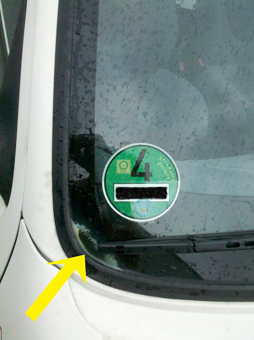

BeitragVerfasst am: 30.01.2012 20:26    Titel: Die Scheibe beim MK4 ist geklebt ! Antworten mit Zitat
wink
deswegen gabs keinen TÜV
 Dateigröße:  410.05 KB
 Angeschaut:  892 mal

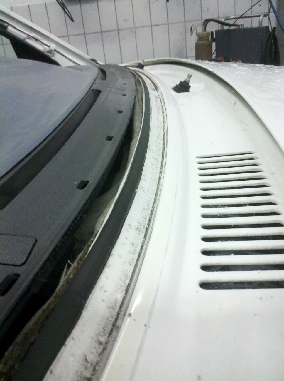

BeitragVerfasst am: 30.01.2012 20:27    Titel: Die Scheibe beim MK4 ist geklebt ! Antworten mit Zitat
zwinker
 Dateigröße:  87.31 KB
 Angeschaut:  896 mal

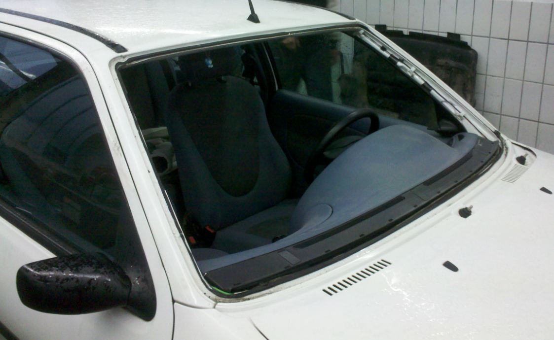

grins
 Dateigröße:  337.77 KB
 Angeschaut:  863 mal
