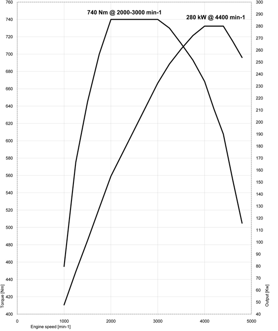

Weitere Leistungsdaten:
Leistung: 381PS bei 4400U/min
Drehmoment: 740Nm von 2000–3000U/min
381PS und 740Nm passen irgendwie nicht ganz zusammen.
Doch wenn man die dazugehörige Maschine sieht
Ein 3l Reihensechszylinder Dieselmotor mit drei Turboladern.
Solche und andere Leistungsdaten geistern jetzt zurzeit durch die Presse und sind schon Standart im vielen Fahrzeugen.
Das Downsizing hat ein paar neue Blüten entfaltet.
Der 1,2l ist ein alter bekannter aus dem Hause VW.
Siehe Golf, Polo und verschiede andere Modele aus dem Hause.
Der 3 Liter stammt von BMW und wird im neuestem 5er angeboten.
So ein Diesel gab es vorher noch nie.

Aber an diesen extremen Beispielen ist auch zu erkennen das sich der Otto- und Diesel-Motor und die damit verbundenen Eckwerte immer weiter einander angleichen.
Ein Motor der seine maximale Leistung unter 5000U/min abgibt war bisher immer ein Diesel.
Heut ist das nicht mehr so.
Und das Dieselmotoren kaum über die 4000U/min hinaus drehen ist wohl jetzt auch Vergangenheit.
Schon sehr früh viel Drehmoment und dreht bis über 4000U/min.
